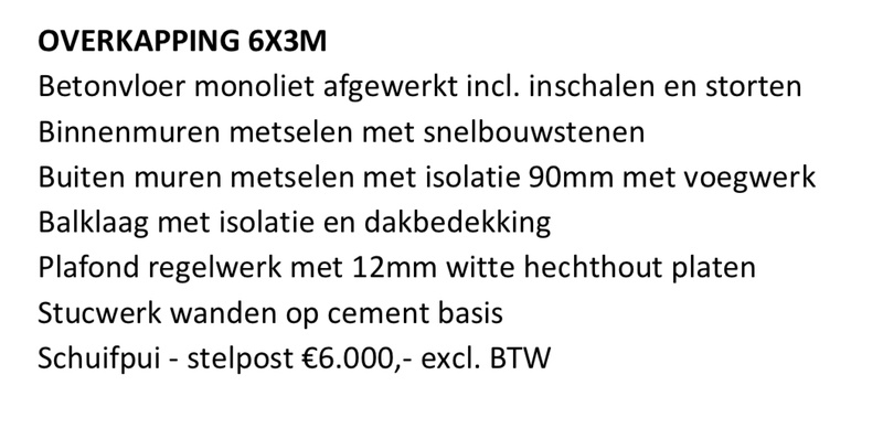

Definieer goed 😉 volgende staat op de offerte.
Afbeeldingslocatie: https://tweakers.net/i/Q-4xjkyYLVAoz1waIxQNq-ZyRKM=/800x/filters:strip_icc():strip_exif()/f/image/7OTSQnLsWvbyWi4dQ0as1lMd.jpg?f=fotoalbum_large
Er wordt 9cm spouwmuurisolatie neergezet. Wat ik me wel afvraag is of zon monolietvloer isoleert? Of dat dit ook niet uitmaakt omdat de warme lucht toch opstijgt en niet via de vloer weg loopt.
[ Voor 16% gewijzigd door MagniArtistique op 07-12-2022 23:49 ]
  • To_Tall
  • Laatst online: 25-10 08:11
MagniArtistique schreef op woensdag 7 december 2022 @ 23:22:
Offerte zegt natuurlijk niet dat iets goed wordt gebouwd.
Als de ruimte die je gaat bouwen kan aanduiden als leef ruimte kan je de m2 laten mee rekenen. Sowieso is een serre of deze nu aan het huis vast zit of achter in de tuin geplaatst, een waarde vermeerdering van je huis.

Als je 18m3 toevoegt voor 6000 euro dan is het volgens mij een no brainer dat je dit altijd terugverdient. Uitgaande van een goede en degelijke constructie en een m2 prijs van woningen varierend tussen 2.5 en 4.5k.
  • errrrrnie
  • Laatst online: 19-08 16:27
Draakje5 schreef op donderdag 8 december 2022 @ 08:43:
is een stelpost van €6.000 voor alleen de schuifpui hé 8)7
  • Kalentum
  • Laatst online: 22:42
Ik denk dat die 6k alleen maar de schuifpui is.
En het is mij ook niet duidelijk hoe dit bedacht is. Zit die aanbouw nou direct aan een andere verblijfsruimte vast (keuken, woonkamer) of moet je binnendoor via de garage? of 'buitenom', is het een soort tuinhuis tegen de garage aan gebouwd (@MagniArtistique ?)
Als je buitenom moet met je pan boerenkool in de winter om naar je met elektrische kachel verwarmde eetkamer moet, lijkt mij de meerwaarde wat beperkt.
En kan me op basis van de topic start ook niet geheel aan de indruk onttrekken dat dit bouwwerk is begonnen als een overkapping (vergunningsvrij) en daarna is het plan geëvolueerd naar 'we willen daar ook kunnen eten in de winter' (nog steeds vergunningsvrij?)

Het isoleren heeft wel zin,maar niet heel veel. Voor het gemak ga ik ervan uit dat de uitbouw vierkant is, dus dat de vier muren allemaal even groot zijn, waarbij elke muur 8 vierkante meter is.
Stel je verwarmt de uitbouw tot dezelfde temperatuur als binnen. Dan lekt er door alle muren een beetje warmte weg, afhankelijk van de isolatie van deze muren,en het verschil in temperatuur binnen/buiten deze muren.
Ik bereken dan de warmtedoorvoer (en dus warmtelek, en dus warmtebehoefte) van elke muur apart:
Bij de muur tussen de uitbouw en de woning lekt er dan niks weg omdat er geen verschil is in temperatuur.
Je hebt één muur die grenst aan buiten, en deze muur heeft 9 cm aan isolatie. De labdawaarde van PIR ligt rond de 0.03 W/M.k. Een 9 cm dikke, 8m2 grote muur lekt dan 2.7 watt aan warmte per graad verschil. Stel het is 0 graden buiten en 20 graden binnen dan lekt er dus 54 watt weg.
Één muur zal een schuifpui worden. Ik hoop dat je hierbij gaat voor een HR++ bui met dubbelglas, en geen 10mm enkelglazen pui. De U waarde van goed HR++ glas is zo'n 1.2 W/m2.k, waarmee een 8 vierkamte meter aan puiwand zo'n 10 watt/graad aan warmte lekt. Met de 20 graden verschil (buiten 0C, binnen 20C) lekt er door de pui dan 200 watt weg.
Dan de laatste muur; de enkelsteensmuur naar je garage. Ik gok dat het in je garage zo'n 6 graden zou zijn. De lambdawaarde van een baksteen is zo'n 0.8 W/m.k, en een baksteen is zo'n 10 cm dik. De warmtedoorlaat is daarmee 8 watt per vierkante meter per graad, ofwel 64 watt per graad voor deze 8m2 muur. Doordat het verschil in temperatuur maar 14 graden is (binnen 20C, garage 6C), lekt er maar (14*64=) 896 watt aan warmte door deze muur heen..
Ofwel; het warmteverlies per muur wanneer het binnen 20C is en buiten 0C:
Muur aan het huis: 0 watt
Geïsoleerde buitenmuur: 54 watt
Geïsoleerde pui: 200 watt
ongeïsoleerde garagemuur: 896 watt.
Je plafond zal ook wel wat weglekken. Maar stel dat deze gelijkwaardig geïsoleerd is als de buitenmuur, dan lekt hier ook zo'n 54 watt doorheen. De vier muren, en plafond samen lekken dus 1204 watt weg, en hebben dus een warmtebehoefte van 1204 watt. Als het buiten 0C is dan heb je dus een 1.2 kW verwarming nodig om de ruimte warm te houden, en deze draait dan continu. 75% van de warmte gaat door je garagemuur weg.
Heeft het zin om deze muur te isoleren? Zekersteweten wel! Door deze ook met 9 cm isolatie te isoleren zal deze muur ook max 54 watt weglekken (zelfs iets minder omdat het in de garage geen 0 naar 6C is), waarmee je gehele uitbouw plots maar 362 watt aan warmte nodig heeft. Deze ene muur isoleren zorgt voor een reductie van 70% van de warmtebehoefte van de gehele uitbouw.
Nu is jouw uitbouw uiteraard niet vierkant, en zullen de vier zijdes geen 8 m2 zijn. Maar door een analytische benadering, en te kijken naar de thermische behoefte en fysieke eigenschappen van de materialen, en het verschil wat die ene muur maakt hoop ik wel dat je ziet hoe enorm veel verschil het maakt om die muur wel te isoleren.

Voor een degelijke uitbouw van die afmeting mag je er minimaal een nulletje aan toevoegen.

Is er isolatie voorzien in/onder de vloerplaat? Die slorpt ook graag veel warmte weg en geeft snel een onconfortabel gevoel (koude voeten geven meteen een volledig koud gevoel).

naftebakje schreef op donderdag 8 december 2022 @ 12:25:
Het idee om warmte van en naar die 'tuinkamer' heen en weer te pompen, is iets wat op zichzelf staand veel te duur uitkomt. Installeer je sowiezo een lucht/lucht warmtepomp met meerdere kringen, dan kan je relatief goedkoop een kring naar de tuinkamer voorzien (al moet je je wel bedenken dat luchtverwarming niet zo erg confortabel is, al kan het vlot de tuinkamer op een goeie luchttemperatuur krijgen blijf je koude straling en 'tocht' hebben).
Het hangt uiteraard van je budget en wensen af. Wil je de 'tuinkamer' vaak gebruiken (ben je therapeut, kapper of masseur en werk je 8 uur per dag daar bijvoorbeeld) zou ik eerder opteren om vloerverwarming te voorzien; met aanvoer vanuit het huis door kant-en-klare geïsoleerde leidingen. Is het maar nu en dan en wil je kosten beperken, is een lokale airco (of een electrisch kacheltje, als je graag veel blijft betalen aan energiekosten) een beter idee.
Of die ondervloer geïsoleerd is kan ik niet opmaken. Er staat vloer met monoliet afwerking. Zou ik moeten navragen.
Het idee is dat je in de zomer de schuifpui open kunt gooien en uit de zon/regen/wind kunt zitten. Buiten keukentje eronder. BBQ aan.
In de winter wil ik een winter bbq kunnen houden, en die in de uitbouw kunnen serveren. al verwacht ik dat daar t.o.v. de zomer in de praktijk een stuk minder van terecht zal komem en de ruimte 90% van de tijd onverwarmd zal zijn. Vloerverwarming lijkt me dan overkill. Maar isolatie dan misschien ook wel.
Daar komt oorspronkelijk de vraag ook vandaan. Want kies ik om niet te isoleren, mag ik de meters dan bijtellen? Anders is die 3000 euro meerprijs aan isolatie namelijk 50.000 waard.

  • Jron667
MagniArtistique schreef op donderdag 8 december 2022 @ 22:43:
Ik zou voor de BBQ rekening houden met een best wel forse afzuiging, je redt het niet met alleen de schuifpui open (vooral als je kolen gebruikt :) ).
