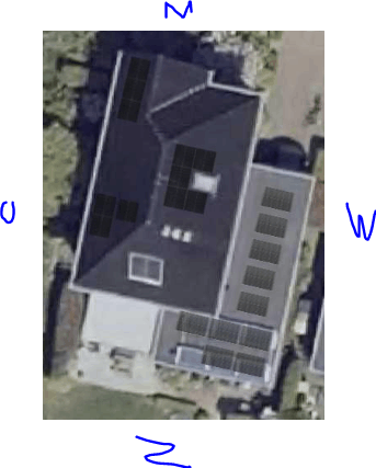

Beschikbare (dak)ruimte
Zie foto - beperkte ruimt op westkant ivm later geplaatste dakramen welke op positie zitten waar nu geen panelen ingetekend zijn. Offerte 1 geeft aan daar niet te kunnen/willen leggen ivm paneelgrote en mogelijke overslag van water over rand dak. Offerte 2 geeft aan (zonder te meten) dat het prima kan.

Is de luchtfoto in spiegelbeeld?
Zet ff de prijs ex BTW per Wp erbij. Dat is makkelijker vergelijken.

Het is een beetje lastig adviseren als je de dakmaten en de hellingshoeken niet weet. Ik trap vast even de open deuren inL
- Leg het per dakvlak helemaal vol.
- 2 orientaties zonder schaduw gaat prima met een SMA
- Meer orientaties wordt dubieus. Dan kom je in micro omvormersterrein (die platte daken met name)
- Reken de prijs om naar euro / wp ex BTW. 1,20 is prima.
  • Ronald
  • Laatst online: 16:37
Oost en west hetzelfde aantal panelen, dan kan dat polystring op een SMA 3 fase omvormer.
Dan blijft er een tracker over voor zuid.
Wel even opletten dat je richting 8 panelen als minimum post string nodig hebt voor goed schaduw beheer.
