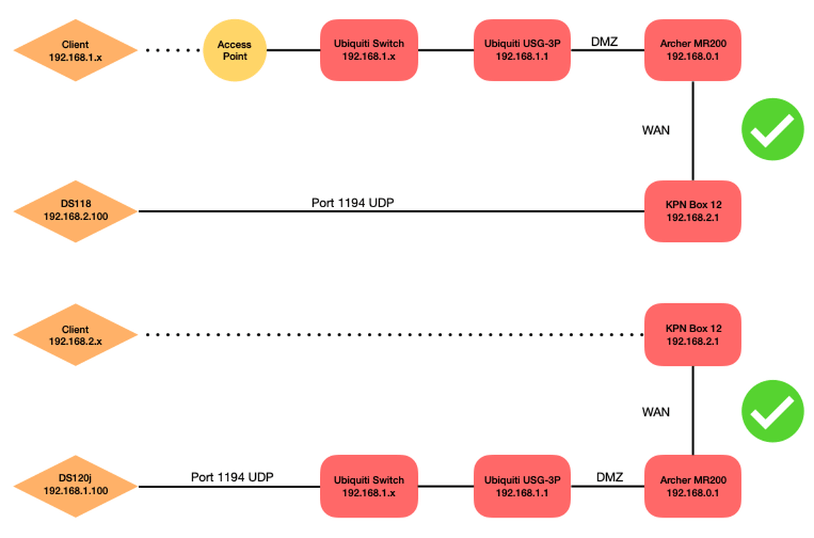

Mijn broer en ik hebben beide een Synology NAS waarop we OpenVPN ingesteld hebben. Dit heeft lange tijd goed gewerkt: ik kon met mijn clients verbinden met zijn NAS en hij kon met zijn clients verbinden met mijn NAS. Onderstaand de situatie zoals deze was. Eerst als mijn broer een verbinding wilde maken met mijn NAS en daarna als ik een verbinding wilde maken met zijn NAS.
Afbeeldingslocatie: https://tweakers.net/i/FV8Cz7-YXVpwUwmGbiX8qkp0yrs=/full-fit-in/4000x4000/filters:no_upscale():fill(white):strip_exif()/f/image/VxpIVWGzta9S2lEIWdDc5pSX.png?f=user_large

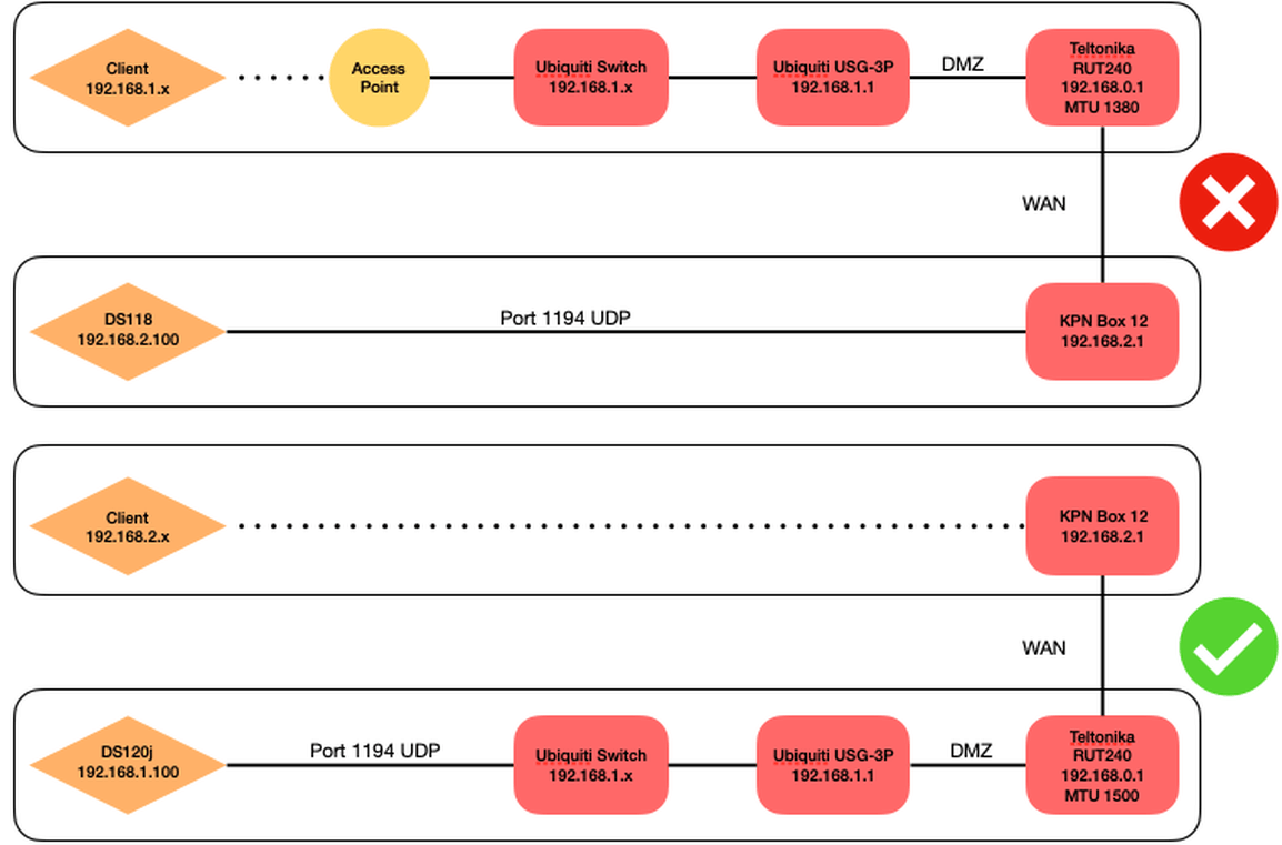

Nu hebben we zijn TP-Link Archer MR200 LTE-modem vervangen voor een Teltonika RUT240 omdat de MR200 nogal wat kuren vertoonde en binnen moest staan, wat ten koste ging van de snelheid/kwaliteit van internet. Sindsdien ervaren we een probleem:
Afbeeldingslocatie: https://tweakers.net/i/JV3E2y3NAl2kuwIo1psJ37Iy08s=/full-fit-in/4000x4000/filters:no_upscale():fill(white):strip_exif()/f/image/Y6wpFTxRJnVvXtktWixC0f2h.png?f=user_large
Ik kan met mijn clients nog wel op een normale manier verbinding maken met zijn NAS maar andersom gaat er iets mis. Hij kan met zijn clients nog wel de OpenVPN-verbinding maken met mijn NAS en dit verloopt snel, maar daarna kan hij niet tot nauwelijks gebruik maken van internet. Het openen van webpagina's gaat bijvoorbeeld zeer traag of krijgt een time-out, maar een ping naar bijvoorbeeld 1.1.1.1 of google.nl werkt zoals verwacht.
Ik begrijp niet waar dit door kan komen. Ik zit te denken aan de firewall in de nieuwe modem of iets dergelijks, maar dan nog begrijp ik niet waarom het tot stand brengen van de OpenVPN-verbinding wel lukt maar het laden van websites/diensten daarna tergend langzaam is terwijl pingen wel werkt. En heeft een firewall überhaupt nog invloed op het verkeer als de OpenVPN-verbinding al tot stand is gekomen? Ik zou verwachten van niet.
We hebben ook geprobeerd direct verbinding te maken met de Teltonika RUT240 maar dan blijft het probleem. Als de Teltonika RUT240 wordt omzeild, bijvoorbeeld door clients direct met LTE te verbinden, dan werkt het wel. Het is dus vrij duidelijk dat het probleem in de Teltonika RUT240 zit.

Het feit dat het over 2 OpenVPN servers tegelijk gaat maakt dat ik het niet helemaal kan doorgronden.
Ik heb het nog eens uitgetekend. De eerste was de situatie zoals voorheen, waarbij de MTU-size van de Teltonika dus 1380 was. Daarbij kon mijn broer met zijn clients geen verbinding maken met mijn Synology DS118 NAS VPN-server.
Afbeeldingslocatie: https://tweakers.net/i/8mzuco2Jwd1YBJra5-ccJaD-7CY=/full-fit-in/4000x4000/filters:no_upscale():fill(white):strip_exif()/f/image/D3gUXxeQZoPbau1AD180prkk.png?f=user_large

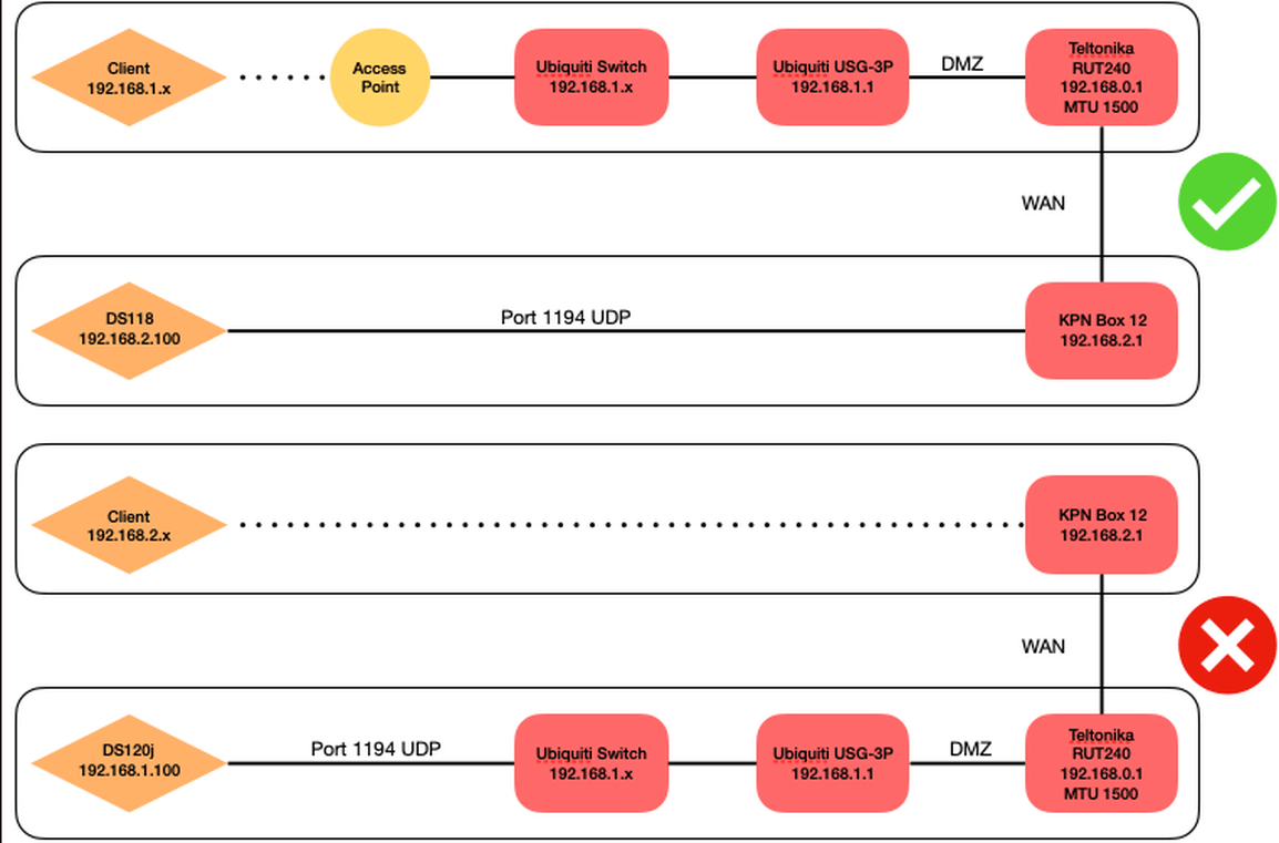

Na het aanpassen van de MTU-size op de Teltonika gaat het de andere kant op niet goed. Mijn clients kunnen geen verbinding meer maken met de DS120j VPN-server van mijn broer zoals onderstaand:
Afbeeldingslocatie: https://tweakers.net/i/a086TuAxHjnLqy-HsIDDI-5aV-8=/full-fit-in/4000x4000/filters:no_upscale():fill(white):strip_exif()/f/image/xokrF2JaquhPkSbvHDlrNiHX.png?f=user_large
Het enige wat daarbij is aangepast is de MTU-size op de Teltonika van 1380 naar 1500. De MTU-size op beide VPN-servers is op dat moment 1450, de standaard waarde van OpenVPN.
En iets dat er niet impliciet staat maar wat er wel aan de hand lijkt: klopt het dat je broer geen vast internet heeft en daarom een LTE modem gebruikt?
Inderdaad iets wat ik had moeten verduidelijken: ja, hij kan enkel internet ontvangen over LTE. Niet geweldig maar een andere mogelijkheid is er op het platteland momenteel niet voor hem. Er is een klein sprankje hoop dat er komende jaren glasvezel gaat komen maar op korte termijn zal dat niet zijn.
Wat er denk ik misgaat bij het verhogen van de MTU is dat dat niets verandert aan het feit dat het mobiele netwerk (blijkbaar) een maximale MTU van 1380 ondersteunt. Tenminste, ik veronderstel dat de interface MTU niet uit de lucht is komen vallen. Je zou dat nog kunnen controleren door de pingtest te herhalen (liefst op het modem zelf) nadat je de MTU van MOB1S1A1 naar 1500 hebt gezet.
Die 1380 is dan de zwakste schakel in het hele pad en iets waar je rekening mee zult moeten houden bij het configureren van de VPNs. De effectieve payload voor OpenVPN is hetzelfde als bij de ping-test: 1380 - 20 (ip) - 8 (udp of icmp) = 1352.
De MTU van MOB1S1A1 heb ik op 1500 kunnen zetten en daarna kon ik vanaf de modem pingen met een MTU van 1472. Volgens mij werkt het dan ( 1472 + 20 IP + 8 ICMP headers = 1500) en is de Teltonika niet meer de bottleneck.
Ik begrijp alleen niet waarom, op het moment dat ik die MTU wijzigde naar 1500, ik vervolgens met mijn clients geen stabiele verbinding meer kon maken met de VPN-server op de DS120j van mijn broer. Opeens had ik de problemen die mijn broer eerst ervaarde. Dat terwijl het met een MTU-waarde van 1380 in de Teltonika en de mssfix op de DS120j VPN-server op 1450 eerder wel werkte. Dat kan ik niet plaatsen.
Ik kan dan ook pas pingen met een MTU-waarde van 1299 op mijn clients, anders krijg ik de melding 'Request timeout for icmp_seq 0'. Dat is niet anders als ik de mssfix op de DS120j VPN-server op 1352 zet.
