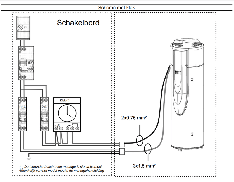

Ik heb een Atlantic thermodynamische water verwarmer. Het is mogelijk om daar via een draad (twee aders dun) aan te geven of er op dat moment hoog of laag tarief stroom is. Mijn elektrische installatie kan dat echter niet leveren.
Weet iemand wat voor een signaal er via die draad gegeven word? Ik neem aan iets als 12 volt of 0 volt. Als ik dat weet kan ik dat signaal makkelijk generen.

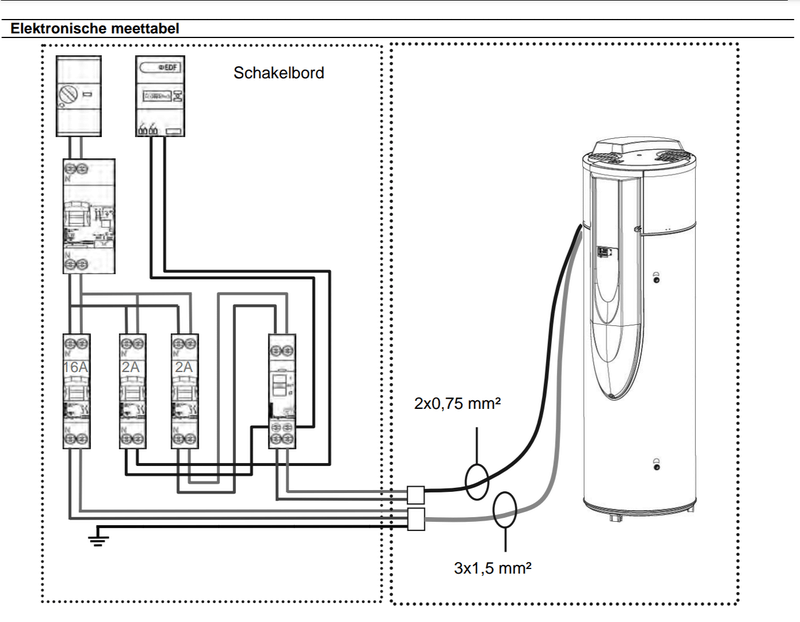

Deze schema's horen bij jouw boiler?
Afbeeldingslocatie: https://tweakers.net/i/AqFHK4PhxJ1CTxW1py8wcx5c8PU=/800x/filters:strip_exif()/f/image/KaWIenBQeg2d85Fooo1YRgWi.png?f=fotoalbum_large
Afbeeldingslocatie: https://tweakers.net/i/EbllOAg2Vi67s1LVn9ADY8O5oCY=/800x/filters:strip_exif()/f/image/HdfwYrVrMGW639lPBa5wFGK3.png?f=fotoalbum_large
Dan moet je gewoon 230V op dat 2x0,75mm² snoertje zetten zo lang het daltarief actief is.
Wel met 2A beveiligen als je het schema goed volgt. ;)

Odysee 2. en in het schema staat alleen de draad aangeven en waar die aangesloten moet worden, niet wat er aan de andere kant zit. Blijkbaar is er een standaard die aan apparatuur laat weten of je dure of goedkope stroom hebt.

Aha. dat staat niet in het schema dat ik heb. Dank!
