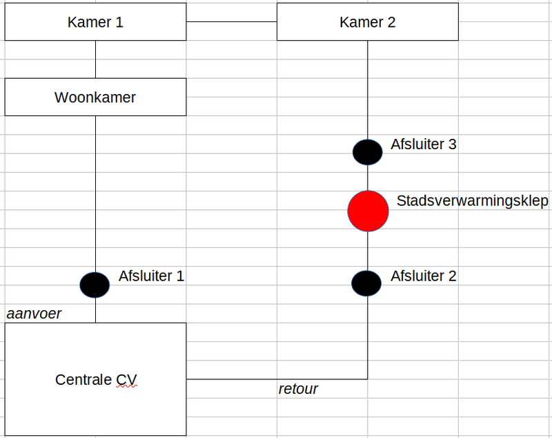

N.a.v. van mijn andere topic heb ik besloten om een aparte topic te openen voor het installeren van een stadsverwarmingsklep.
Achtergrond
Ik heb in mijn appartement blokverwarming, waarbij er constant heet water wordt rondgepompt, ongeacht of ik wel of niet de verwarming aan heb staan. Om dit sluipverbruik tegen te gaan draai ik nu handmatig de afsluiter dicht als de verwarmingen uitstaan. Ik heb begrepen dat er stadsverwarmingskleppen bestaan die o.b.v. warmtevraag de leiding open/dicht zet. Dit zou dan sluipverbruik moeten verminderen.
Mijn situatie
Momenteel regel ik de temperatuur per kamer via Tado. Dit heb ik hieronder schematisch weergegeven. De stadsverwarmingsklep zal dan op de retourleiding komen, want daar kan ik makkelijk de kranen van twee kanten dichtdraaien.
Afbeeldingslocatie: https://tweakers.net/i/C19zQMOWVM7h1jqTmQeXaOQvHKk=/800x/filters:strip_exif()/f/image/havIOqLSioMs6gkBxOxM6hEr.png?f=fotoalbum_large
Mijn doel is om een systeem te hebben waarbij ik op afstand de kleppen geautomatiseerd dan wel handmatig via een app open/dicht kan zetten.
Mijn vraag
Vraag 1) Maakt het wat uit op welke plek de stadsverwarmingsklep komt (op aanvoer of retourleiding)?
Vraag 2) Er zijn meerdere opties om mijn doel te bereiken. Ik was benieuwd welke optie het beste voor mij zou passen en hoor graag jullie meningen.
Optie 1) Stadsverwarmingsklep op de centrale leiding met kamerthermostaat
Volgens mij is dit de meest gebruikelijke optie. De kamerthermostaat staat dan bijvoorbeeld in de woonkamer. Alleen loop ik tegen het probleem aan dat het verwarmen van individuele kamers afhankelijk zijn van de centrale thermostaatkraan. Als ik alleen kamer 1 wil verwarmen, moet ik eerst de temperatuur van de kamerthermostaat in de woonkamer verhogen (deze kamerthermostaat koppel ik overigens niet aan een radiator om onnodig verbruik te voorkomen). Ik vraag mij in deze situatie wel af of er voldoende doorstroming zal zijn. Bijv. als ik kamer 1 op 19* wil zetten, op welke temperatuur zou ik dan de centrale thermostaat moeten zetten? Kan ik het bijvoorbeeld arbitrair op 30* zetten zodat de kraan maximaal wordt opengezet? Misschien kan ik hiermee spelen om een optimum te vinden waarbij de radiatoren snel genoeg warm worden met minder doorstroming.
Optie 2) Thermostaatkraan 3/4” plaatsen op de centrale leiding waarop een Tado thermostaatkraan wordt aangesloten.
Dit lijkt volgens mij veel op optie 1. Alleen in dit geval heeft Tado zelf ook een ingebouwde thermostaat. Dan kan ik alsnog via de Tado app deze kraan open zetten als ik in een van de kamers de verwarming aan wil zetten. Het is wel heel heet naast de centrale leiding. Om de kraan maximaal open te zetten, zou ik dan een offset functie moeten gebruiken op de Tado knop (bijv. -10 graden) en deze weer arbitrair op bijv. 30* zetten om maximaal doorstroming te krijgen. Als dit werkt, dan hoef ik niet nog eens apart een thermostaat te kopen. Misschien zou ik nog eventueel een IFTTT logica kunnen bouwen? Indien kamer 1 op 19* wordt gezet, dan moet de thermostaat op de centrale leiding op 30* worden gezet. Voordeel is dat het allemaal via Tado loopt.
Optie 3) Weet niet of dit bestaat, maar een smart radiatorkraan die ik op afstand aan/uit kan zetten.
Dit zou misschien ook een optie zijn. Ik zet alleen op afstand via een app/smart button de kraan open of dicht. Dat scheelt weer een hoop gedoe met de afhankelijkheid op centrale thermostaat. Ik weet alleen niet of dit daadwerkelijk bestaat. Hier zou misschien ook een IFTTT logica kunnen werken, maar ik heb weinig ervaring mee.
Wat is volgens jullie het meest efficiënte en effectieve oplossing?

Ik zou zelf een centrale klep (optie 1) installeren, en en dan in plaats van een gewone kamerthermostaat de kamerthermostaat van Tado nemen. Die integreert dan met je bestaande radiatorknoppen, en zal de centrale klep openzetten als één van de radiatoren een warmtevraag heeft.

Ik heb ook stadsverwarming. De klep zat gekoppeld aan de woonkamer thermostaat. Maw; de radiatoren boven werden niet warm als de thermostaat in de woonkamer laat stond (omdat we niet in de woonkamer zijn met thuiswerken bijv).
Ik heb dus een extra klep voor de vloerverwarming gezet, die bestuurd wordt door de woonkamer thermostaat. De andere klep staat eigenlijk altijd gewoon open. Daardoor kan ik elke ruimte apart verwarmen, de woonkamer met een wand thermostaat, de rest met radiator knoppen.

Ah, dat lijkt dan wel een perfect oplossing! Dus ik hoef alleen de verwarming per ruimte te regelen via Tado en de kamerthermostaat stuurt alles vanzelf aan?
Yes! Misschien goed om even te dubbelchecken, maar geloof het wel :)
