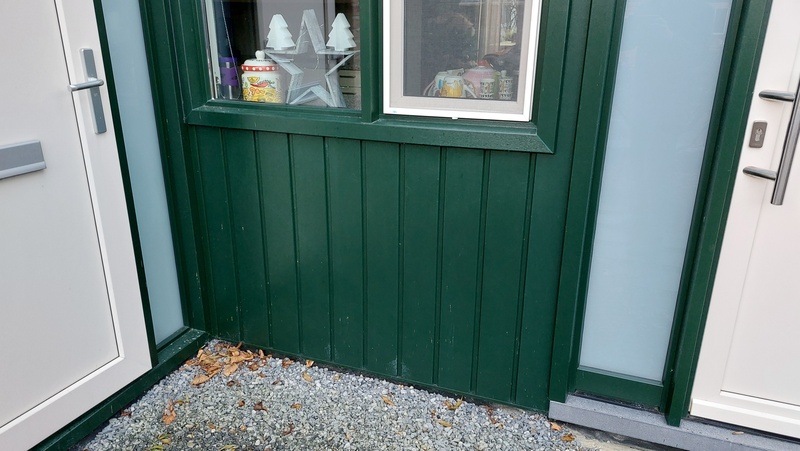

Beste mensen hier,
Ik heb een vraag over een probleem wat al een behoorlijke tijd aanwezig is in ons huis. Sinds 2010 zelfs (...).
In 2010 zijn aan beide zijden van het huis (tussenwoning) kunststof kozijnen geplaatst (HR++ etc). Aan de voorzijde van het huis is daar eveneens onder het keukenraam een paneel met verticale "schroten" (hoe heet dit echt?) geplaatst. Over dat deel gaat deze vraag.
Aan de binnenzijde van het huis en dus aan de andere kant van dat "schroten-paneel" staat, direct er tegenaan, een keukenblok met een L-vormig kunststof keukenblad. Nu wil het dat dit blok in de winter enorm koud aanvoelt evenals alle borden etc die in de kastjes eronder geplaatst zijn. Voor de goede orde: er is ook sprake van verwarming: boven het keukenblok zit een designradiator van 60x120.
De vraag is nu: hoe kan het dat het keukenblok zo koud aanvoelt (inclusief opgeslagen spullen)? Is er een foutje gemaakt door het keukenblok direct aan te sluiten op het kunststof kozijn (trekt dit warmte het huis uit?) of is er wellicht iets aan de hand met de isolatie die in het "schroten-paneel" geplaatst is? Geen idee wat daarin gegaan is overigens...
Wie kan hier iets zinnigs over zeggen. Alvast erg bedankt voor de hulp!

Klinkt als een klusje voor een endoscoopcamera en/of warmtebeeldcamera.

Wat zit er achter die schroten? Is dat nog geïsoleerd, of gewoon oude meuk eruit en schroten erover?
Wilden ze bij mij destijds doen, ik had de 6cm PIR al klaar staan, dus dat moest er tussen.

vergeet niet dat er normaal geen verwarming onder keukenkastjes ligt. ik zou veder de isolatie achter de schroten verdenken en de warmtebeeld camera pakken om daarna e.e.a. los te maken waarschijnlijk.

Niemand gaat je iets zinnigs kunnen vertellen zolang je dit niet weet.
Als het je echt stoort haal je een paar schroten los en kijk je wat erachter zit.
Dikke kans dat er niets aan isolatie zit en dit is dan ook een mooie kans om dat wel te plaatsen.
Warmtebeeldcamera gaat je niets brengen, je weet al waar de kou vandaan komt.

Sethro schreef op dinsdag 6 december 2022 @ 20:52:
Niemand gaat je hier iets zinnigs kunnen gaan vertellen zolang je dit niet weet. Als het je echt stoort haal je een paar schroten los en kijk je wat erachter zit. Dikke kans dat er niets aan isolatie zit en dit is dan ook een mooie kans om dat wel te plaatsen.
Dus het kan niet zo zijn dat ik de keuken bijvoorbeeld met een beetje tussenruimte had moeten plaatsen waardoor er geen "brug" tussen keuken en raam had ontstaan?

zeeforelNL schreef op dinsdag 6 december 2022 @ 20:54:

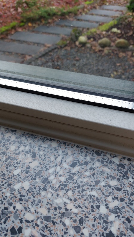

Nee en kozijnen zijn dik zat om redelijk tot goed te isoleren. Er is misschien wel nog wat te halen door glas te vervangen maar dat ligt heel erg aan het type glas wat erin zit.
Tussen de 2 lagen glas zit aan de zijkant een aluminium profiel met codes erop. Als je die even opzoekt en hier post kunnen we daar wat over zeggen.
Ik zou m’n geld inzetten op geen/gebrekkige isolatie achter de groene schoten. Misschien zelfs wel tocht.

  • zeeforelNL
  • Laatst online: 22-10 19:53
Sethro schreef op dinsdag 6 december 2022 @ 20:57:
Zal die codes morgen even opzoeken. Het is nu te donker om ze te lezen ;-)
  • No Hands
  • Laatst online: 20:11
waarschijnlijk geen of geen moer aan isolatie achter dat kozijnpaneel met schroten. heb je de offerte nog? Daar staat waarschijnlijk wel een isolatiewaarde in.

Je doet het nu zelfs voorkomen (in je openingspost) dat het keukenblok tegen die schrootjes aanstaat? Dat mag ik toch niet hopen. Zelfs bij een schuur met schrootjes kijk je aan de binnenkant niet tegen de achterkant van je schrootjes aan.. Je ziet toch zeker nog wel een muurtje achter je keukenblok? :+
Wat tussen die binnenmuur en de schrootjes zit is natuurlijk wel de vraag, maar lijkt me ook makkelijk na te isoleren..
Overigens is bij ons het keukenblok ook koud hoor, die staat ook op de noordkant.. Maar daar zit verder niet heel veel verlies heb ik het idee. Borden en een natuursteen-blad zijn van nature natuurlijk ook kouder dan de omgeving... (of voelen kouder aan).

FreakNL schreef op dinsdag 6 december 2022 @ 21:38:
Denk niet dat er geen muur is, dan zou het kozijn zweven.
De schrootjes lijken me pure sier, en dat ze gewoon tegen een muur aangezet zijn.

Zou indien mogelijk een onderkastje er tussen uit halen dan kan je mischien wat zien.

Er zit voor zover ik weet aan de binnenkant alleen een multiplex plaat tegenaan. Zeker geen steen oid.

Opvallend. Dan is dezelfde constructie als in mijn schuurtje (en zowat elk (niet bakstenen) schuurtje uit de jaren 80/90).. Daar krijg je wel wat kou vandaan.. Je keuken is dan eigenlijk je isolatie... :)
Ik ben een complete leek qua klussen (alhoewel ik veel leer de laatste tijd), maar zo'n klein oppervlak moet toch makkelijk te fixen zijn? Wellicht iets met PIR platen inderdaad.

Vast wel idd, maar hoe ik e.e.a. loskrijg vraag ik toch eerst even na bij leverancier (mail gestuurd). Hoop dat het niet een hele operatie moet zijn. Ziet er namelijk vrij geïntegreerd uit allemaal... :|
Bedankt voor die link overigens! Borstwering is het idd. En ik denk dat het er idd zo uitzag als in plaatje met die houten balken...

Even een update:
+ de leverancier van de verticale schroten heeft vlot gereageerd en stuurt binnenkort een servicemedewerker om te kijken naar de mate van isolatie achter de schroten.
+ Code in dubbel glas: Semco xxxx Kassenberg (?) 07.09.2010 RAL-176 K43897 14299031/12 573/82 Semco Star 8g=1,1 HR++ (wellicht niet helemaal goed want slecht leesbaar, voor mij)

Super dat de leverancier dat wil doen.
Wat het glas betreft, is gewoon gangbaar HR++ glas, weinig mis mee. Ja het kan nog iets beter met kunststof spacers, maar dan heb je het over 1.0 tegen 1.1, een verschil van 10%.
