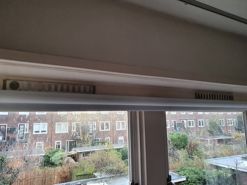

Afbeeldingslocatie: https://tweakers.net/i/6Bg_348A72GGcA85p34tYY3_Uuc=/800x/filters:strip_icc():strip_exif()/f/image/14mKMp7SOSwuJbxOJ2PGLBB4.jpg?f=fotoalbum_large
Dit zijn de huidige ventilatiekanalen. Kan in principe raambreed gemaakt worden.
