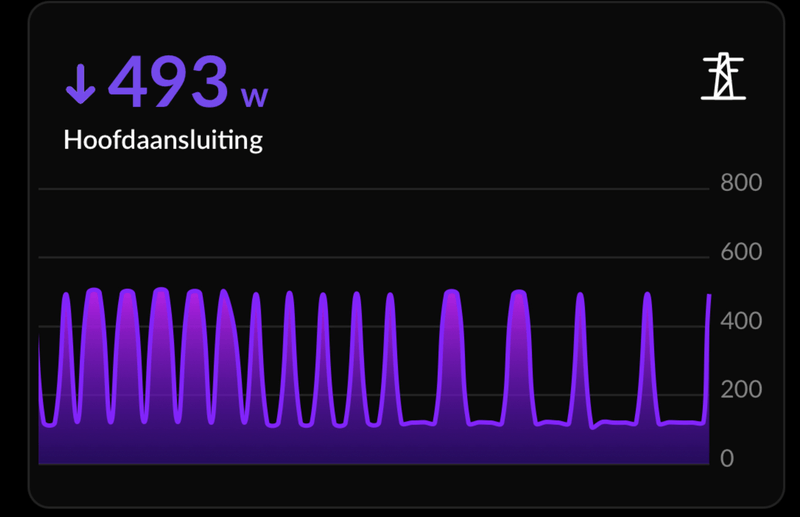

Sinds enige tijd zie ik pieken van ongeveer 380W in het energieverbruik van de ventilatieunit, dit wil ik graag oplossen omdat
1. veiligheid, mogelijk is er iets mis met de elektra, met mogelijk brandgevaar
2. energieverbruik
Het energieverbruik is te zien op de slimme meter en inzichtelijk via de P1 meter van Homewizard:
Afbeeldingslocatie: https://tweakers.net/i/ic-LFnU9GwHeLD0Gw3YRwalf-ow=/800x/filters:strip_exif()/f/image/8kdjI18mf1WtOADQy6sjyrSZ.png?f=fotoalbum_large
Het gedrag doet zich niet altijd voor, soms is het ook even weg. Vervolgens komt er weer een enkele piek en dan komen de pieken weer met een bepaald ritme (ongeveer iedere 6 seconden een piek van 1-2 seconden).

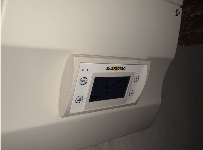

Een foto van de betreffende unit:
Afbeeldingslocatie: https://tweakers.net/i/DXgZnpzsp6MXjKVAtC0gY257KGw=/800x/filters:strip_exif()/f/image/20m8JsPvaJ6wN32ByesSbSgw.png?f=fotoalbum_large
(helaas geen typeplaatje gevonden)
Ik heb uitgesloten dat het een ander apparaat is, want als ik de stekker uit het stopcontact haal, is het vreemde gedrag verdwenen en bij opnieuw inpluggen komt het weer terug. Verder is ook het filter pas vervangen en heb ik het apparaat gereset naar de fabrieksinstellingen.
Hopelijk kan iemand mij opweg helpen naar een oplossing.

Loopt die misschien zwaar? Lager vervangen? Heb ik pas gedaan, alles weer stil.

Je noemt het een ventilator (die er ook in zit) maar hij filtert de lucht en zou vocht afvoeren.
Dat betekent dat er filters in (kunnen) zitten die onderhoud nodig hebben.
Zie hier hun filter shop en een gelijkende afbeelding van het apparaat :)
Je kan je afvragen of het apparaat jouw zorg is en of het zelfs nog nodig is.

Speedy-Andre schreef op dinsdag 6 december 2022 @ 20:05:
Hij voert lucht toe, dus meer dan een ventilator met een filter is het niet. Zoals vermeld is het filter reeds vervangen.
Waarom zou het apparaat mijn zorg niet zijn?

Misschien huur je de woning, geen idee :)
Het apparaat kan aardig oud zijn (>10 jaar) en wellicht zijn er lagers versleten als hij continu draait.

Filter is pas vervangen kan ook een indicatie zijn, loopt er iets aan misschien? Ik denk dat het even open moet.

Balansventilatie met ingebouwde heater t.b.v. vorstbeveiliging?

MaartenXM schreef op dinsdag 6 december 2022 @ 23:04:
Het is een ontvochtiger uit Italië/Portugal. Dit hoort zeker niet bij de woning maar heeft wel een aansluiting naar buiten geloof ik.
Ik heb alleen geen idee of deze 380W hoort te pieken.
Je zou een stekkermeter kunnen kopen (10 euro) en deze ertussen zetten. Dan opletten of je ook deze pieken in wattage ziet.

Een ontvochtiger heeft een elektrisch verhitterelementje om te regenereren.
Zit ook een adsorberwiel in waarschijnlijk?
Begin piekt die meer omdat er meer vocht in het wiel zit of omdat het wiel nog opgewarmd wordt.
Voel maar eens aan de afvoer(slang), die zal lauwwarm zijn.
