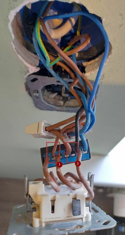

Ik start net met domotica, alles is nog nieuw voor mij.
ik draai homeassistant op een nuc, en heb een Shelly 2.5 waarmee ik een rolluik wil bedienen. (Standaard aansluiting) Het rolluik gaat wel omhoog, maar niet naar beneden.
Shelly toont bij het omhooggaan een verbruik van iets meer dan 100 W, als ik op de knop naar beneden duw, zie ik een verbruik van 60 W.
Wat ik vreemd vind: als ik de draadjes op poortjes 01 en 02 omwissel, verwacht ik dat het rolluik wel naar beneden zou gaan, en niet meer naar boven, maar het rolluik gaat dan nog steeds wel naar boven, niet naar beneden.
Via de schakelaar gaat het rolluik ook enkel nog naar boven.
Als ik rechtstreeks stroom zet op het rolluik komt dat wel mooi naar beneden.
Iemand tips of ideeën? Alvast bedankt!

Heb je in je shelly hem ook als rolluikschakelaar ingesteld? Verder, kan je een tekening geven van hoe alles is aangesloten?

Aansluiting zoals ik ze vond op internet. Shelly inderdaad ingesteld als rolluikschakelaar.

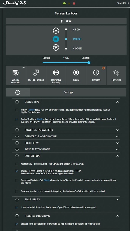

  • bastiaandegoede
  • Laatst online: 10-08 06:20
Afbeeldingslocatie: https://tweakers.net/i/CPGtJutp8L1itDzgyLSzoBbNHXk=/x800/filters:strip_icc():strip_exif()/f/image/MUx7GZUcfnJp7Wm2ZSxJiv6B.jpg?f=fotoalbum_large
Ziet het in de shelly app dan ook als volgt uit?

Shelly bekijk ik via de webpagina, of in de homeassistant app, ziet er dus een beetje anders uit... Heb de Shelly app nog niet getest.. doet die veel dingen anders? Ik wil alles uiteindelijk in de ha app krijgen..

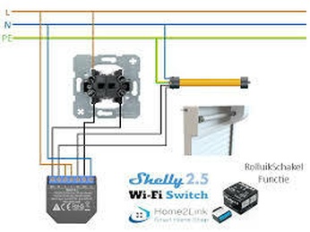

Heb je geen groter plaatje? Je hebt het over aanlsuiting 1 en 2, maar die zijn hierop natuurlijk niet te lezen

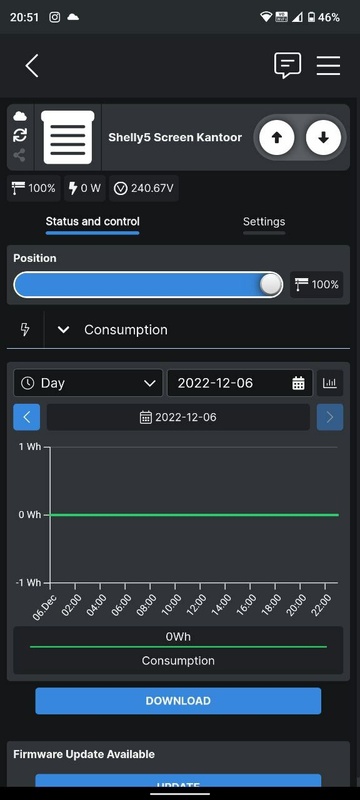

  • bastiaandegoede
Afbeeldingslocatie: https://tweakers.net/i/YulVm_OJr9A2Oz3d9id-vuiD_3Q=/x800/filters:strip_icc():strip_exif()/f/image/AMWTZEXhW4TzAFyY6ZPRLubn.jpg?f=fotoalbum_large
BIj mij is het als volgt.
Ik raad aan om eerst het via Shelly werkend te krijgen en daarna pas in HA.

@Maverick aansluiting 1 en 2 zijn degene die van Shelly naar de motor gaan.

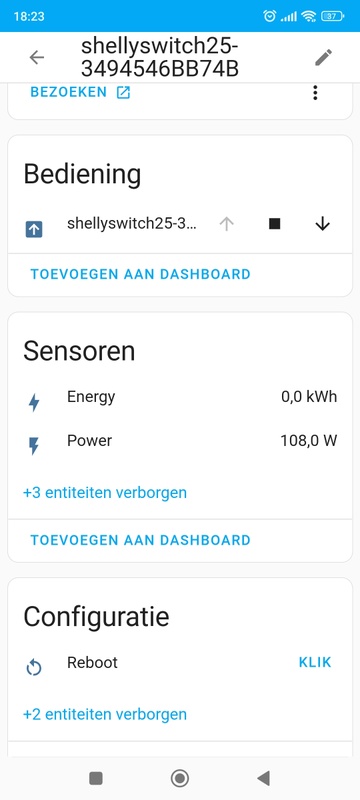

Ok, snelle levering vandaag. De schakelaar aangesloten en bedrading nagekeken, alles volgens het boekje. Ik hoor de Shelly schakelen, rolluik gaat zowel met de schakelaar als met de app naar boven, maat nog steeds niet naar beneden.
Ik zie in de app bij het naar boven gaan verbruik van 107W, bij het (dus niet)naar beneden gaan een verbruik van 63W.
Iemand nog ideeënAfbeeldingslocatie: https://tweakers.net/i/HS44LHzGXZXqnyZkMKgK6oEpdek=/x800/filters:strip_icc():strip_exif()/f/image/0PSZTOeopo8zOZYmAn3rPRn7.jpg?f=fotoalbum_large
