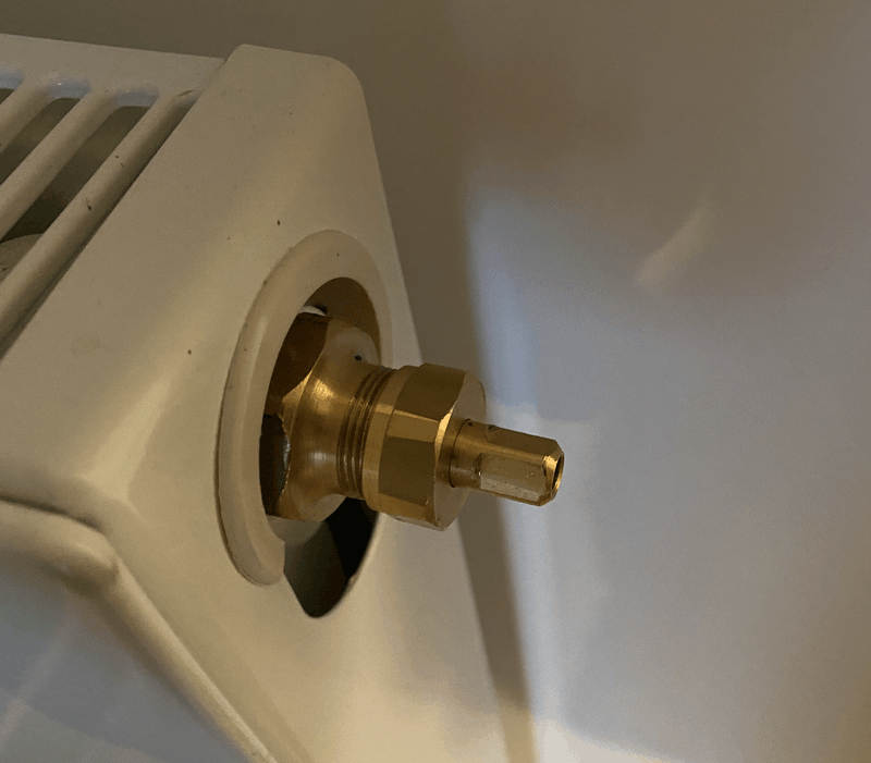

Beste,
graag wil ik mijn bestaande radiatorknoppen vervangen door de TADO knoppen echter kan de huidige knop de nieuwe knop niet aan. Nu weet ik dat TADO een thermostartknop vereist. Weet er iemand misschien wat voor huidige radiator knop ik heb? Warmteservice kon me niet helpen omdat ze het merk van de radiator willen weten welke ik niet kant vinden.
Wellicht hoeft niet alles te vervangen te worden maar alleen het eindstuk, waar de knop op wordt geschroefd?
Afbeeldingslocatie: https://tweakers.net/i/UvV93C7YwVkg0RjX-FgN9jMuVXc=/800x/filters:strip_exif()/f/image/d1G6H7XwzhcL5Vxco9OPBkHf.png?f=fotoalbum_large
Afbeeldingslocatie: https://tweakers.net/i/wN7JC-hxqUPlZALNca3nu633_EY=/800x/filters:strip_exif()/f/image/fSrs3jhxYJfvch8bX4vMOwwY.png?f=fotoalbum_large
Afbeeldingslocatie: https://tweakers.net/i/kabwLnp8NoJNGKompMQYx6wjFy4=/x800/filters:strip_icc():strip_exif()/f/image/JPdo7fxnnW0dvmF2mLlNhUz0.jpg?f=fotoalbum_large
Afbeeldingslocatie: https://tweakers.net/i/gdmwCqEf0Ps_ZYFKAPZM1dzyDbY=/x800/filters:strip_icc():strip_exif()/f/image/6AcbEk0sftfCofpujzHRQz2q.jpg?f=fotoalbum_large
Afbeeldingslocatie: https://tweakers.net/i/9sE7aQ6Eg9_JcP_qTbqm7aMATiU=/x800/filters:strip_icc():strip_exif()/f/image/FFN7UMO0X9xGte71FJGM10h7.jpg?f=fotoalbum_large
Afbeeldingslocatie: https://tweakers.net/i/fY4qlEx7_2pRj1PAgCITHibzEX4=/x800/filters:strip_icc():strip_exif()/f/image/JOeMJfQCMbwqER5ObTEaLCQf.jpg?f=fotoalbum_large

Als je de kap eraf trekt van de gehele radiator staat er niet ergens een merk in?
  • sinasappel
  • Laatst online: 21:59
mr_evil08 schreef op dinsdag 6 december 2022 @ 16:49:
Niet kunnen vinden. Wellicht aan de achterkant maar dan moet ik de gehele radiator er af halen, op dat punt ben ik nog niet ... :)

Ik was al op de hoogt dat er een thermostaat aansluiting op moet komen. De vraag is alleen op ik het gehele ventiel dien te vervangen of alleen het eindstuk waar de knop op zit. Dat is moet niet duidelijk. Als ik weet elke toe radiatorkraan ik heb dan kan ik ook gedetailleerder zoeken welke thermostaatkraan ik er op kan zetten.
  • hardware-lover
hardware-lover
verder kijken dan ......
@sinasappel, wat komt er tevoorschijn als je de grotere 6-kant losdraait? Misschien zit daar de pin achter die aangestuurd kan worden door een slimme thermostaatkraan.
Edit: bij mijn oude afsluiter was dit namelijk het geval.
Ik heb een Homematic IP uitvoering, die was voorzien van een stel verlopen, geschikt voor diverse kranen.
[ Voor 34% gewijzigd door hardware-lover op 06-12-2022 17:04 ]

hardware-lover schreef op dinsdag 6 december 2022 @ 16:58:
Bedoel je de kleine zeskant aan de knop kant?
De grote zeskant heb ik dus losgedraaid en dan komt hij van de radiator los. De kleine zeskant kun je de radiatorknop uitgang mee loshalen. Bedoel je deze?
[ Voor 13% gewijzigd door sinasappel op 06-12-2022 17:29 ]
  • hardware-lover
hardware-lover
@sinasappel, als die grote niet apart los te draaien is en een vast onderdeel van de rest dan zou je de kleinere even kunnen proberen?

Welk merk staat er op de witte knop van de radiatorkraan? Misschien zoeken op radiatorkraan insert? Zo noemen ze dat stuk koper.

Je zou deze kunnen proberen? Zonder merk/type radiator wordt het wel een beetje gokken en hopen.

Knop lijkt op oude Comap SAR. Dubbelinstelbaar middels schroefje binnenin. Comap 408U of 409U oid
Tenminste is mijn best guess, omdat ik zelf vergelijkbare knoppen heb.

ericplan schreef op dinsdag 6 december 2022 @ 18:23:
Knop is van SAR
thys schreef op dinsdag 6 december 2022 @ 18:25:
https://www.warmteservice...-Centric-Uni-6/p/44559065
Volgen mij heeft deze groot schroefdraad en niet zo'n grote zeskant om het vast te draaien, deze zal dus waarschijnlijk niet passen.
Misschien past dit toch wel, ik snap alleen niet hoe je dit binnenwerk dan de radiator indraait. Die grote zeskant mist dus draai je hem dan via de kleinere zeskant aan de knopkant? Zit er dan wel groot genoegen afdichting naar de radiator?
Bedankt, ik zal eens kijken.
Ik zal morgen de kleine zeskant er eens afdraaien, wellicht hoeft alleen deze vervangen te worden.

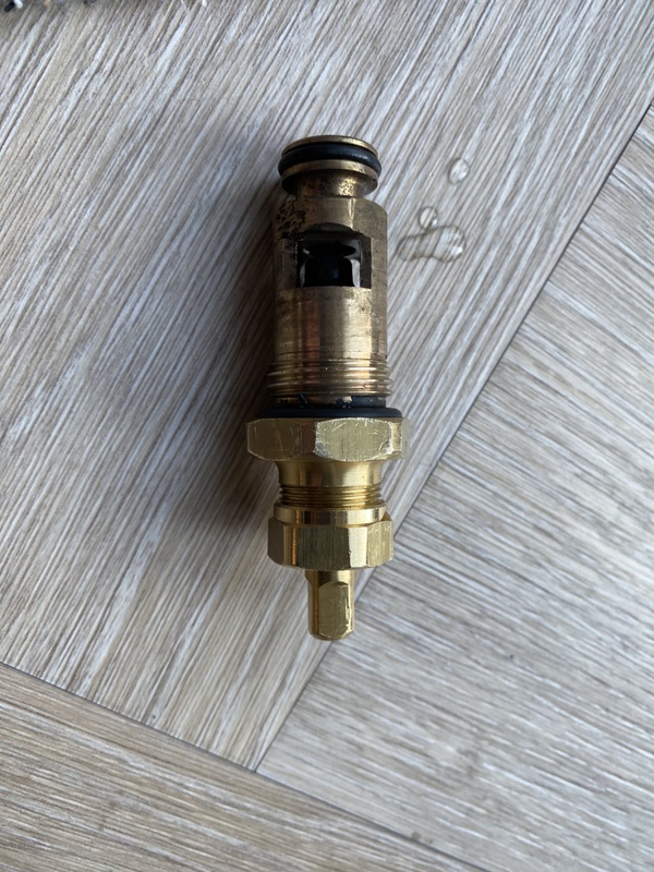

Ik heb net deze gevonden, daar lijkt hij wel sprekend op.
https://www.installand.nl...2g5A40EAQYAyABEgJREfD_BwE

Ik had hem ook al gevonden. De vraag is alleen; nu heb ik de grote zeskant die aan de binnenkant afdicht naar de radiator. Daar zit bij deze niet nu het schroefdraad, zal daar aan de binnenkant dan ook zo'n afdichtingsrubber zitten en goed afdichten?

Beetje ongelukkige foto. Denk dat je schroefdraad met vloeibare pakking ziet.

Inmiddels al weer een kleine stap verder.
https://www.warmteservice...mY2I1OGFmYTgzOWU1ZmZjZDE3
Ik heb schijnbaar de Quinn Compla Integrale radiatoren, Page 6 van de link hierboven. Pagina 15 laat toevallig ook zo'n insert zien die jij in de link had gestuurd @ericplan. Waarschijnlijk zal dit dan de juiste zijn. Bij de winkel zijn ze dit naar aan het uitzoeken voor de bevestiging.
