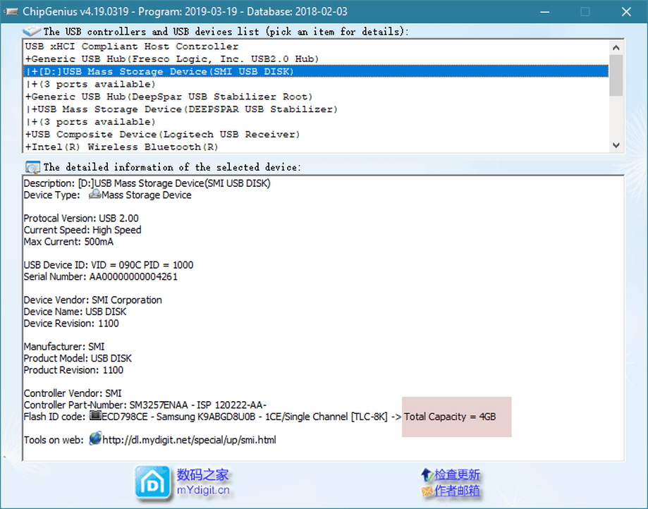

Lijkt me zonde van de tijd, maar iets als ChipGenius laat fysieke capaciteit van USB flash drive zien, en dat is alles wat deze "SSD's" vaak zijn ..
Afbeeldingslocatie: https://tweakers.net/i/bxo70cVcQP1bpLDGRwmU-lYLXdY=/full-fit-in/4000x4000/filters:no_upscale():fill(white):strip_exif()/f/image/1IZR3IPNdvGKGJ7GaPkWfeL4.png?f=user_large
Dit blauwe geval wordt op Amazon (enzo) aangeboden als 1 TB, 2 TB, 4 TB 'external SSD', maar is in werkelijkheid een USB stickje van 32 GB in een te grote behuizing.
