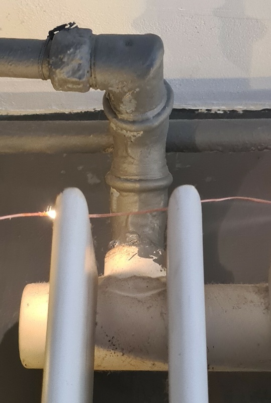

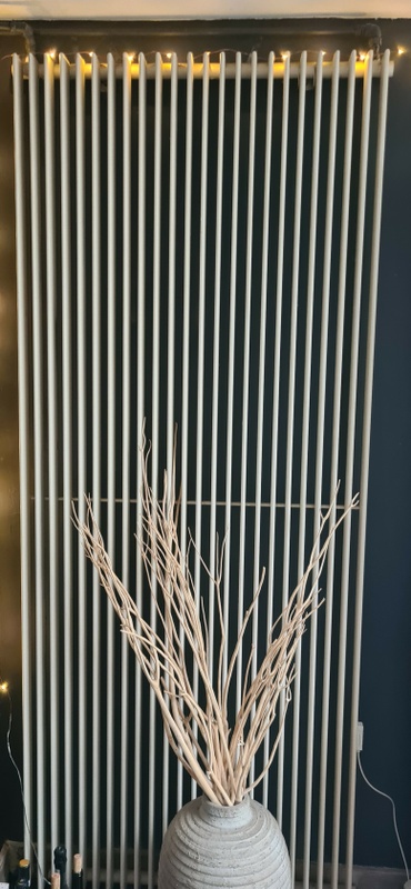

Hoi, ik heb in mijn keuken nog een flinke radiator hangen. Maten zijn 1 bij 2.20 schat ik. Ik heb er geen radiatorknop op zitten. Dat ding geeft wel veel warmte af maar ik heb het idee dat dit niet een enorm zuinig ding is. Heeft het nut dit ding te vervangen? Of iets anders er mee te doen, zoals plaatsen radiatorknop?
Dank!Afbeeldingslocatie: https://tweakers.net/i/jOr845AtELlbaIIHDSlvWsrLJfA=/x800/filters:strip_icc():strip_exif()/f/image/zarmUBinI0rdgQAA81OIdhV0.jpg?f=fotoalbum_large
Afbeeldingslocatie: https://tweakers.net/i/cnfAjkzzJdsQeq-OuwWEA3vRRZ8=/800x/filters:strip_icc():strip_exif()/f/image/IzFZtrnl3ydY1KoxPkoZsS5D.jpg?f=fotoalbum_large

Wat voor verwarming heb je? CV-ketel of stadsverwarming?
Als je in dezelfde ruimte ook de kamerthermostaat hebt hangen dan is het sowieso niet aan te raden om er een thermostaatknop op te monteren. De kans is dan zeer aanwezig dat de radiator wordt afgeknepen voordat de ruimte op temperatuur is. De ketel zal dan blijven stoken.
Met een CV-ketel als warmtebron is het ook de moeite om je eens te verdiepen in 'waterzijdig inregelen'. Zie Gas besparen door middel van CV tuning deel III voor meer informatie. Best kans dat de radiator nu snel doorstroomt en daardoor andere radiatoren mogelijk te weinig water krijgen. Je zou dan een normale radiatorkraan en/of voetventiel kunnen plaatsen om deze radiator wat te kunnen knijpen.

Eerst radiatorfolie erachter stoppen? Scheelt weer een flink stuk

Thanks. Ik heb een cv ketel. En de thermostaat zit in dezelfde ruimte ja. Ik zal me inlezen in dat inregelen. Dank!
