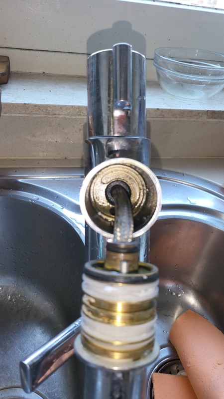

Mijn Grohe Red duo drupte steeds dus heb ik de dimmer (6) goed ontkalkt.
Dus dimmer (6) eruit en uit elkaar gesloopt. De werking is weer goed nu en hij lekt niet meer.
Tijdens het verwijderen en terugplaatsen bewoog de kraan iets in het aanrechtblad dus heb ik deze weer goed vastgezet met 13mm bus bij 8
Nu komt er iets water onderuit de kraan, zeg maar bij 8.
Dus ik denk dat door die minimae beweging een slang is gaan lekker en einde verhaal
Of zou het kunnen dat door het schoonmaken van de dimmer (6) er intern iets mis is gegaan waardoor er water naar binnen lekt? Ik heb echt alles aan die dimmer (links) gezeten
Dat lijkt me sterk maar zou het kunnen ?

Het probleem zit in het binnenwerk van de kraan. Ik heb hetzelfde probleem, een van de rubbers lekt waarschijnlijk. Grohe wil een monteur sturen tegen voorrijkosten en dan indien mogelijk de kraan repareren. Dat gaat in de papieren lopen vrees ik.
Probleem is dat dat rubber er niet af kan, want dan moet de slang ook verwijderd worden. Wegens tijdgebrek heb ik maar even een normale kraan gemonteerd.
De kraan is te openen door het borgveertje te verwijderen aan de achterkant van de kraan. Goed kijken want het is goed weggewerkt. Het zit aan de achterkant net onder het draaipunt van de hals.
Ik vind de constructie van deze kraan zeer bijzonder, want het blijkt nu dat als hij gaat lekken dat het water met forse hoeveelheden rechtstreeks het keukenkastje in loopt met alle gevolgen van dien.

Ik heb ook last van een druppende kraan. Bij mij lekt het water onder het draaiende gedeelte. Ik las in een reactie hierboven dat dat bovenste deel te demonteren is adhv een springveer verwijderen. Ik kan die springveer niet zien laat staan verwijderen. Hoe kan ik de kraan demonteren?

Opgelost:
Bij mij hetzelfde probleem. Door ontbreken van het rubber ringetje bij de uitloop! kon het water via de binnenslang naar het keukenkastje lekken. Zie op bovenstaande schema no. 7 het bovenste ringetje. Na ontkalken was dit helaas zoekgeraakt. Ik was al van plan om een nieuwe kraan te bestellen!
