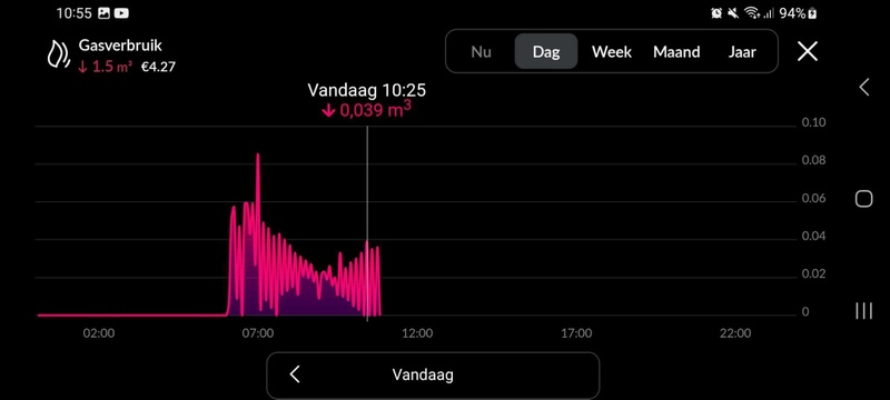

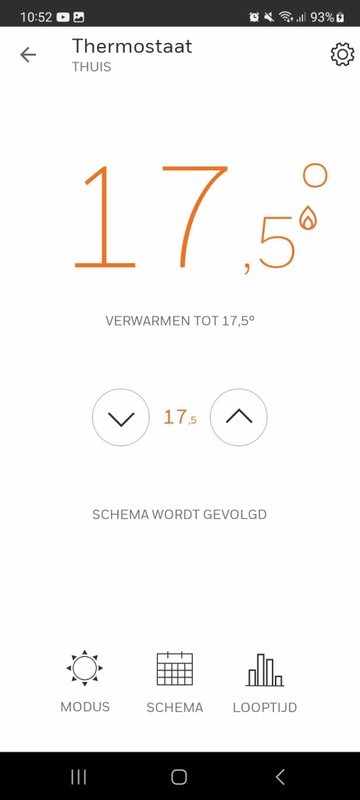

Het valt mij op dat de thermostaat zo nu en dan nog aanslaat.
In dit geval staat het de hele dag op 17.5 graden, en de temperatuur welke wordt gemeten door de Lyric T6staat ook op 17,5 graden.
Alsnog zie ik zo nu en dan een vlammetje te voorschijn komen op het display. Vanaf vanmorgen is 1,5 m3 gas verstookt. Aan...?
Kan ik nog iets wijzigen aan de instellingen van de Lyric T6? Het apparaat meet per 0,5 graad tóch? Dan verwacht ik dat de temp op ten minst een halve graad zakt voordat deze weer opnieuw aanslaat.

Hij slaat aan om op temperatuur te blijven, juist om zakken hiervan te voorkomen. Dit zal (waarschijnlijk) goedkoper zijn dan steeds 0.5 graden dalen om vervolgens weer op te moeten stoken naar de ingestelde temperatuur.

Helder, al vind ik tot nu 2m3 gas voor 17,5 graden toch best fors op 5 uurtjes tijd.

Heb ik ook voor dit telkens aanslaan voor 5 min, en dan weer 2à3 min uit, om daarna terug aan te slaan.
Op die manier gaat zal de ketel niet lang meegaan
  • jeroen3
  • Laatst online: 00:25
Heb je hem niet via opentherm aangesloten dan?
