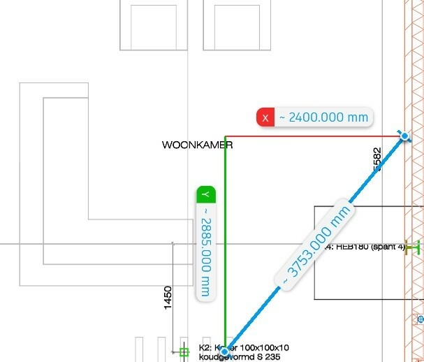

Ik ben bezig met de bouw van mijn huis. En wil eigenlijk de tv wand helemaal leeg houden behalve de tv dan. Nu heb ik op een redelijke afstand een aantal kolommen getekend staan die ik kan ombuigen naar een open kast. Zodat ik daar de Xbox, switch en andere randapparatuur kan plaatsen
Nu was mijn idee om met een 40 of 50mm pvc buis van de positie van de tv door de muur en dan door de dekvloer naar de kolom te leiden. Dat is te doen maar op welke positie moet ik de buis uit te muur laten komen? Ik wil nu misschien een Samsung the frame kopen met 1 kabel en one connect box maar wat als die er over 5 jaar bij de nieuwe tv niet meer is? Of ik toch liever een LG oled koop. Nu las ik bij Vogel een tip om een stopcontact achter de tv te maken zodat je die kabel niet ziet maar hoe krijg je dit voor mekaar bij een tv wat vlak tegen de muur zit?
Nu is er voor de tv wel een one connect box maar voor de soundbar bestaat dat weer niet. En moet ik dan 2 buizen trekken of een t connectie er tussen maken ? Of moet ik misschien een andere oplossing bedenken ik heb achter de bank al 2 speakers in het plafond getekend staan moet ik er dan misschien voor aan ook 2 doen?
