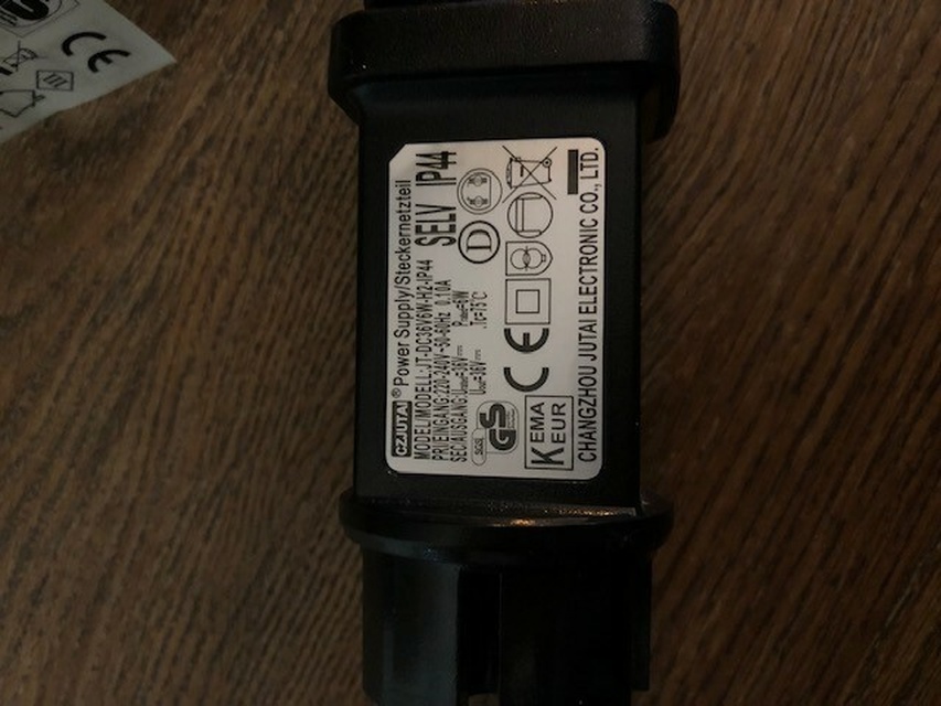

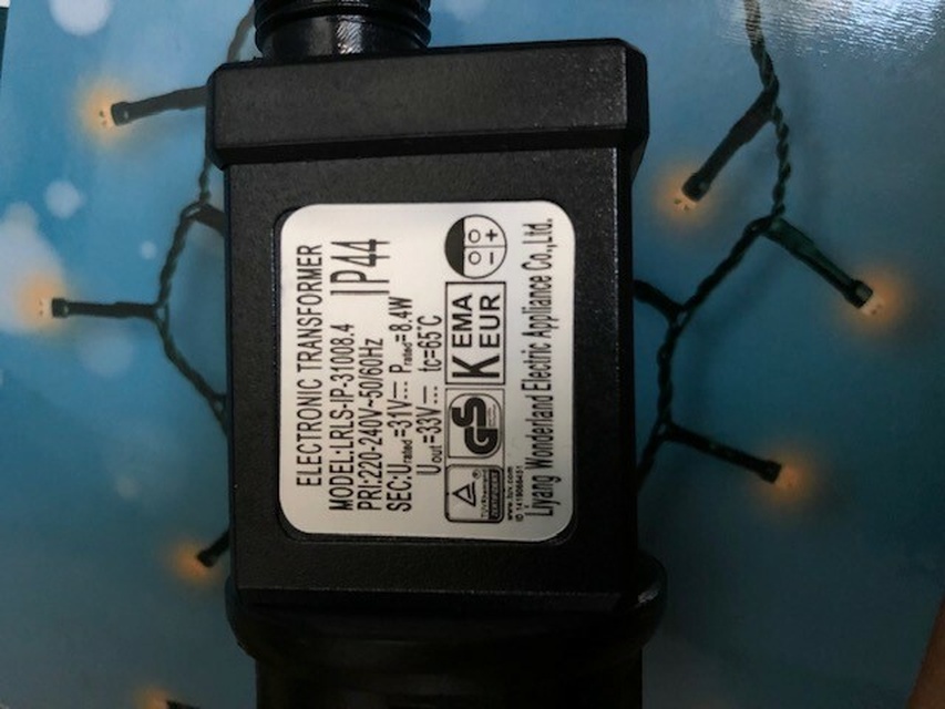

Xander schreef op maandag 5 december 2022 @ 21:09:
Wat zijn de specs van de meegeleverde adapter en van de adapter waarmee je het voor elkaar krijgt om een beetje te dimmen?
Hier de foto's: eerste is wat er nu op zit (de standenadapter), de tweede is het etiket met alle waarden die vastzit aan het snoer van de boom en de derde is de originele adapter van de boom
Afbeeldingslocatie: https://tweakers.net/i/wTpwhlpAfCPkPR1kL6sB3yE7GbQ=/full-fit-in/4920x3264/filters:max_bytes(3145728):no_upscale():strip_icc():fill(white):strip_exif()/f/image/Myp1MSCulXBLOkOKeyE5eXaH.jpg?f=user_large
Afbeeldingslocatie: https://tweakers.net/i/QGRhNZu9PrQ360kh4CdeBVrWuB8=/full-fit-in/4920x3264/filters:max_bytes(3145728):no_upscale():strip_icc():fill(white):strip_exif()/f/image/3gLIvjbbOwvxTaFDQwuJoZsD.jpg?f=user_large

Ik zie dat de doorvoer van de eerste adapter eigenlijk rond de 6 watt zit, de boom ongeveer 9 heeft volgens etiket en dat de originele goed is voor 8.4 watt. Maakt dat nog iets uit?

Het gaat dus niet om 12V verlichting, want bij de boom zit een adapter van 31V. Die heb je nu vervangen voor een adapter van 36V, dus het licht gaat zelfs nog feller branden (zonder dimfunctie). Of 36V nog acceptabel is voor die verlichting is de vraag, als de boom eigenlijk 29V verwacht (dus 31V is dan al meer dan dat!), dan krijgt de verlichting zo'n 24% meer voltage voor zijn kiezen. Dat zou ik persoonlijk niet zo snel doen, kans op doorbranden wordt dan ook groter.
