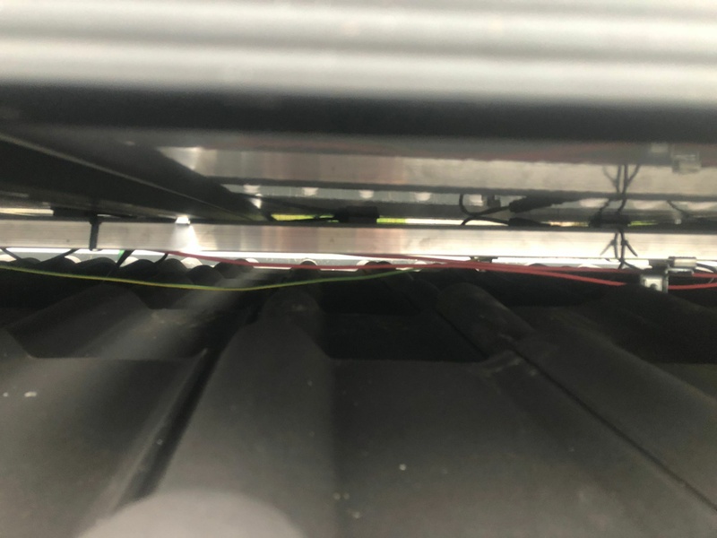

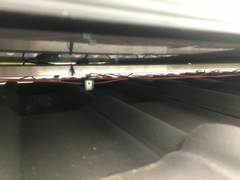

Hallo,
Vorige week zijn mijn nieuwe zonnepanelen gelegd maar ik heb zo mijn vragen of dit wel correct is gebeurd.
Voordat ik ze ga mailen wil ik toch even jullie ernaar laten kijken of ik me onterecht ongerust maak.
Volgens mij zijn de kabels onjuist gemonteerd, helaas is een onafhankelijke inspectie op dit moment moeilijk te regelen.
Een google-aktie bevestigd mijn idee: de kabels horen niet los te hangen onder de panelen:

De MC4 connectoren zitten lekker hoog en met tiewraps vast zo te zien. Alleen de rode kabels en aardedraad liggen los langs de rail. Kwaad kan het niet maar netjes is anders. Als dit door een pro is uitgevoerd zou ik zeker reclameren.
  • Jan Workum
  • Laatst online: 20:35
De kabels zullen onherroepelijk doorschuren op het ruwe oppervlak van de dakpannen door beweging onder invloed van de wind de komende 10, 20, 30 jaar. Ik heb het idee dat hieraan in algemene zin veel te weinig aandacht voor is. Ook het vastzetten met plastic tiewraps is op den duur gedoemd los te raken.

Volgens de offerte zou het volgens NEN1010 gelegd zijn.
Helaas kan ik (als amateur) niet zo vinden hoe de kabels onder de panelen moeten liggen en of ze los op de pannen mogen komen.
Weet iemand of dit zo NEN1010 akkoord is?

NEN1010 heeft niet veel met dit soort zaken van doen, dit is meer InstallQ

Ik snap niet zo goed waarom er zoveel rode voorbij komen, is het een ingewikkelde installatie op dak?

5 panelen in serie volgens mij niets speciaals.
