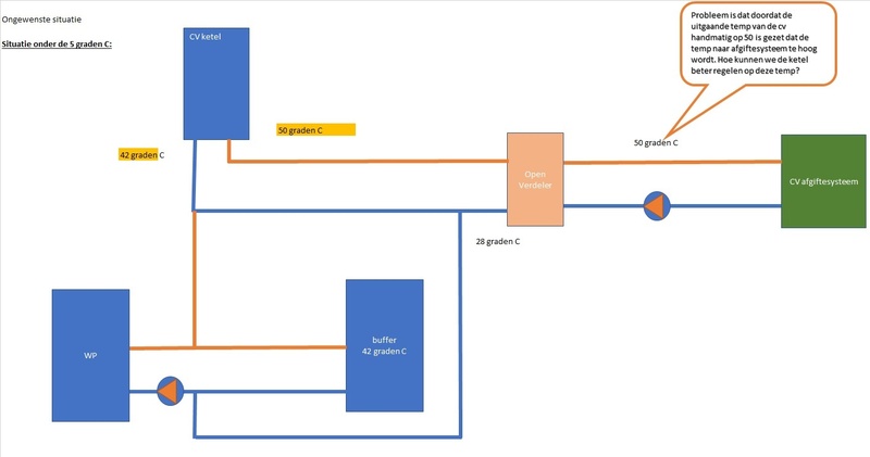

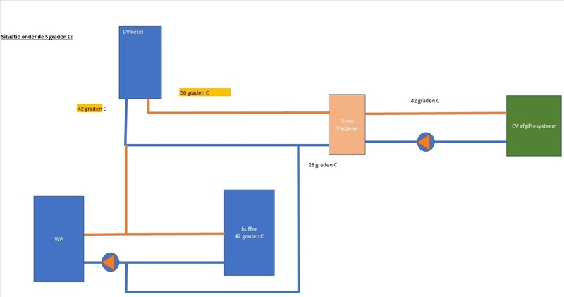

Mijn vraag.
Ik heb een hybride warmtepomp opstelling met een mono block en Hygiene buffervat.
Op het buffervat zitten meerdere warmtebronnen.
In deze case gaat het enkel om de cv ketel in combinatie met de warmtepomp. Wanneer de temperaturen boven de 5 graden celcius zijn kan de warmtepomp genoeg warmteleveren om alle ruimtes warm te houden. Wanneer de temperatuur onder de 5 graden celcius komt zou de ketel moeten bijspringen. Echter is dit tot op heden niet ingeregeld.
ik moet telkens de uitgaande temperatuur van de cv ketel omhoog zetten om de vloerverwarming op juiste temperatuur te houden. En als de temperatuur weer boven de 5 graden Celsius komt moet ik de ketel weer handmatig op lagere temperatuur instellen. Hierbij is er tevens de kans wannneer ik dit naar beneden bijstellen vergeet dat de vloerverwarming te warm wordt.
Ik heb 3 plaatjes ter illustratie.
Mijn vraag, moet ik een andere ketel aanschaffen die kan regelen op de uitgaande temperatuur na de open verdeler, of kan ik dit op een andere manier oplossen. Bestaande type ketel is de oude Remeha Calenta CW5 (dus niet de Ace).
Werkende situatie boven de 5 graden C:
Afbeeldingslocatie: https://tweakers.net/i/o6DAYe9tS1IB_KqSwBL-FLn6ZGU=/800x/filters:strip_icc():strip_exif()/f/image/PA73T7gm07dAbcYggMh23Tf8.jpg?f=fotoalbum_large
Onder de 5 graden C:
Afbeeldingslocatie: https://tweakers.net/i/m2tM22xo7yM8yRudFWHylRzq4T4=/800x/filters:strip_icc():strip_exif()/f/image/2dKqk3ni9qhf3Ijut5ptqTie.jpg?f=fotoalbum_large
Probleem onder de 5 graden C:
Afbeeldingslocatie: https://tweakers.net/i/L_u1_xugJtEgI5xd2wOmVAHbxiI=/800x/filters:strip_icc():strip_exif()/f/image/hdncf4O5PafhgY106kkuU3gF.jpg?f=fotoalbum_large
