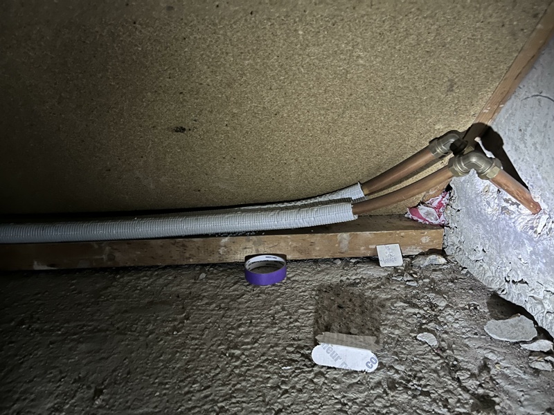

Hallo,
Op de eerste en tweede verdiepingen zitten op alle kamers knieschotten. Daarachter is het niet geïsoleerd. omdat de ruimte zou klein is wil ik dat met PIF folie gaan doen. Op een kamer lopen er echter verwarmingsbuizen waardoor ik niet tot de rand kan met de folie.
Is daar een oplossing voor? en kan je überhaupt wel isoleren met PIF als er een verwarmingsbuis loopt?
Hieronder de situatie. Wie heeft er een idee?

Euh, als ik die pif folie zo bezie, denk ik niet dat je je zorgen moet maken; die folie slaat geen deuk in een pakje boter. En het minste stukje wat niet helemaal perfect is afgewerkt doet heel je effect teniet.
Wil je besparen, 2 dingen:
1) Die verwarmingsbuis straalt continue warmte uit (zeker dat stuk wat bloot zit). Kijk of je daar een stuk buisisolatie netjes rond krijg (goed aansluitend, alle naden dichtgeplakt).
2) Kijk eens naar echt isolatiemateriaal. Glaswol/steenwol kan je gemakkelijk op maat snijden met een broodmes, kan je gemakkelijk er in stoppen en het helemaal vullen (zo ga je ook tocht tegenhouden).
Check ook in hoeverre je damprem/klimaatfolie nodig heeft, en waar je die het best plaatst.
Als je veel dikte te vullen hebt en het zelf liever niet doet, kan je ook cellulosevlokken laten inspuiten, isoleert wat minder maar helpt in zomer goed om hitte van de zon tegen te houden, interessant onder een schuin dak.

als die buizen tegen je dakbeschot aanliggen zou ik die eerst meer naar binnen laten plaatsen, dan kan er ook isolatie achter.

Maar dit is toch geen verwarmingsbuis? Ik zie 2x koper. Ik zou verwachten dat dit 1x WW is en 1x KW richting toilet, keuken of badkamer.

als je die knelkoppelingen een kwartslag los draait dan kun je die buigbare leiding in de witte isolatie naar voren trekken.
Daarna de knelkoppeling weer vastdraaien.
De koppeling zal met een kwartslag los hooguit iets druppelen.
Als je de leidingen dan naar voren hebt getrokken kun je het dakbeschot met pir of een ander goed isolatiemiddel isoleren.

Ik zie knelkoppelingen, het is 'best practise' om knelkoppelingen altijd bereikbaar te houden mocht er één onverhoopt gaan lekken.
Je kunt prima isoleren vóór leidingen. Je wilt een WW-leiding bovendien ook niet (teveel) inpakken, die moet juist snel naar kamertemp kunnen afkoelen i.v.m. legionelle e.d.
Tegenvraag: Waarom zou je niet op zoek gaan naar 80 of 100mm PIR afgewerkt met gips? Dan hoef je de plaat alleen verstek te zagen en heb je zo twee breedtes gepakt.

Als je die holte opvult met isolatiemateriaal, kan er geen tocht zijn. Als je daarentegen een dun spiegelend folietje ophangt, blaast het minste zuchtje wind de koude lucht door een klein spleetje.

Die luchtzakfolies hebben een semi (on)bewezen status.
Maar als het werkt dan heb je alsnog een minimale dikte nodig.
Het heeft dus zin om de leidingen naar voren te halen. Dat kan mogelijk al door de knelkoppelingen iets los te draaien en weer vast.
(Zelf 10m CV leiding naar voren gehaald zodat 14cm isolatie achter de leiding past, buisisolatie er omheen en knieschot et voor.)

Als ik glas of Steenwol gebruik moet ik toch eerst een hele constructie maken om ze achter te schuiven ?
Ik las dat PIR niet goed was direct tegen dakbeschot. Ivm vocht Of klopt dat niet
Het zit trouwens niet in het zicht. Dus afweken met gips hoeft niet

Dan heb je volgens mij wel rekening te houden met een aantal zaken als je nu aan de binnenkant gaat isoleren. Als je de verkeerde materialen gebruikt heb je kans op opsluiten van vocht en daardoor houtrot. Vraag me alleen niet wat wel en niet mag.

Dan kan er geen pif of pir tegen de binnenkant. die zijn beide dampdicht. Dat icm de dampdicht laag aan de buitenzijde geeft een rot dakbeschot.
Dampopen isoleren en afwerken met klimaatfolie.

Vanwaar de stellige aanname dat bij TS dampdichte folie onder de pannen ligt? Dat is nogal een gamechanger natuurlijk. Of heb ik daar overheen gelezen?
Ons (jaren 30 huis') dak is in de jaren '80 vernieuwd, daar hebben ze stroken plastic gebruikt als dampopen laag onder de pannen.
Naar mijn weten kan PIR e.d. zonder problemen direct tegen het dakschot *mits* de afwerking aan de buitenzijde damp-open is.
Mijn bronnen voor dit soort zaken: https://www.joostdevree.nl/shtmls/dampopen_bouwen.shtml
en https://www.joostdevree.nl/shtmls/koud_dak.shtml
TS' situatie wordt in de tweede link behandeld (met de aanname dat-ie een damp-open folie onder de pannen heeft liggen):
Isoleren van binnenuit bij een pannendak:
- zorg dat de buitenzijde dampopen is en voor voldoende ventilatie tussen dakbeschot en pannen (eventueel een dampopen folie tussen dakbeschot en dakpannen)
- zet aan de binnenzijde de isolatie strak tegen het dakbeschot en plak naden af
- breng aan de binnenzijde een dampdichte folie aan
- plak naden af zodat er van binnenuit geen vochtige lucht naar de isolatielaag kan.
Kijk bij gevelisolatie binnenzijde (na-isolatie) welke mogelijkheden er zijn, bijvoorbeeld Unidek Reno Fast.
(Van https://www.joostdevree.nl/shtmls/koud_dak.shtml)

Omdat TS aangeeft dat er in zijn huis uit 1985 minimale dakisolatie van buiten aanwezig is. De kans dat dat een damopen constructie is in dat bouwjaar is minder dan 1 procent.

Je hebt al de nodige tips gehad, ik sluit me vooral aan bij:
De buizen en stuk verleggen, buiten de isolatie zone houden, direct zichtbaar achter het knieschot.
En doe geen aanname wat er wel of niet op het dak of elders al aan folies, isolatie ligt, check het op dampdicht of damp open en pas daar de keuze onderbouwd op aan.
Normaals succes.

Bedankt alles is goed bekeken en we gaan aan de slag!
Bedankt allemaal
