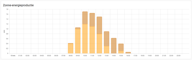

@Verwijderd Met het risico offtopic te gaan... Geen pvoutput, maar wel een Home Assistant grafiekje. Geel is het puntdak, bruin (donkergeel?) is de uitbouw. Ligt nu net vijf weken aangesloten. Orientatie van het puntdak is gemengd O/ZZO, uitbouw is alleen ZZO (190 graden, om precies te zijn). Totale opwek is 96,9 kWh, waarvan de verdeling 58,1 kWh om 38,8 kWh is.
Afbeeldingslocatie: https://tweakers.net/i/txiPa2QmFVp9zbgi7DwIXz3xUnM=/800x/filters:strip_exif()/f/image/enlTlN2Wr7jOA2wN0FDyQ6hL.png?f=fotoalbum_large
Hier (daggrafiek van 13 november) zie je waarom ze het best goed doen: we trekken meer uren zonlicht (de piek van de uitbouw ligt zo'n twee uur later).

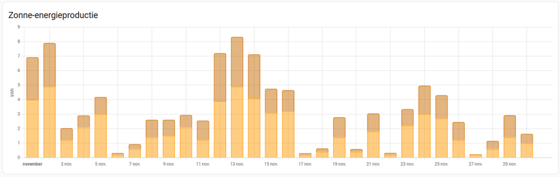

Afbeeldingslocatie: https://tweakers.net/i/0fF38gL9_-4qizufkGFPgyyRTlM=/800x/filters:strip_exif()/f/image/f4aFbH7A5LYsOiuV65J0A3pI.png?f=fotoalbum_large
Volgens de standaard opwekgrafiekjes zou november 3% van de jaaropwek in het laatje moeten brengen. Nu was het een uitzonderlijk warme november, dus we kunnen niet uitgaan van "38,3 / 3 * 100 = 1.277 kWh p/jr", maar op ongeveer 1.000 kWh hoop ik toch wel te komen :P
