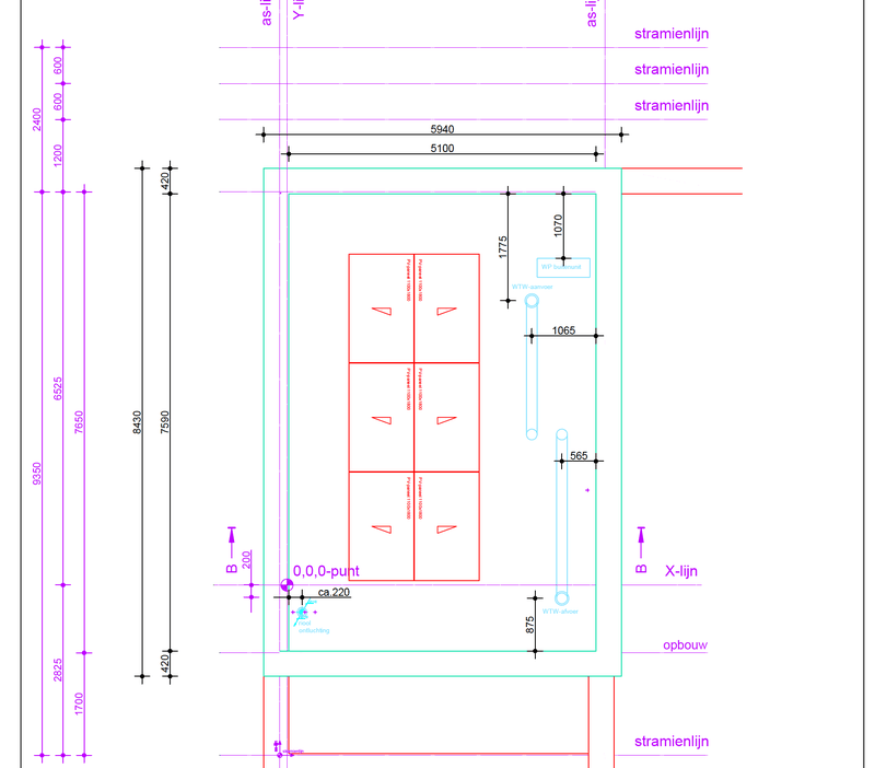

Volgens mijn aannemer passen er maar 6 panelen op mijn dag, maar ik heb het idee dat 8 moet passen. Geen idee of je panelen 90 graden horizontaal mag draaien, maar dan kunnen er nog meer?
Afbeeldingslocatie: https://tweakers.net/i/6iAKXRes70QKaacc_CAHR4pVg6Q=/800x/filters:strip_exif()/f/image/hgSmYBKPQqL64J8Fc1GdQMnJ.png?f=fotoalbum_large
Dank alvast, dit is nieuw terrein voor me, maar ik zal moeten leren.

Volgens de tekening wordt rekening gehouden met panelen van 110x180cm. Dan zit je in de 400-420Wp klasse. Als ik de afmetingen van het dak zie en rekening houdend met de obstakels op het dak dan zou ik zelfs aan 12 panelen kunnen komen. Van onder naar boven met dezelfde ligging als op de tekening: 2, 4, 4, 2
De panelen zijn ingetekend met dakjes dus het zal een plat dak zijn. Is er een opstaande rand op het dak? Wat is de azimut van het huis?

Ik heb hem zelf ook
In Utrecht wordt de regel "net zover van de dakrand, als het systeem hoog is" gehanteerd. Dat heb ik dus ook gedaan. Op die manier kan je inderdaad VEEL meer panalen kwijt. je blijft dan 50cm van de dakrand vandaan.
Als je het in vrij plat liggende "dakjes" legt (zoals ik zegmaar), maakt het ook niet echt uit in welke richting het ligt voor de opbrengst.
Je hebt dus een oppervlak van 7400 x 4000 wat je helemaal vol zou kunnen leggen. Een kwartslag gedraaid passen in 4M makkelijk 2 panelen naast elkaar. En in 7,4 meter passen ook makkelijk 6 rijen. 12 panelen moet zeker kunnen op jouw dak.
Het kan nog veel beter, als die WTW en airo op een slimmere plek zouden staan...
