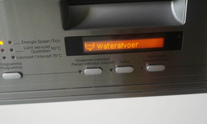

Mijn Miele vaatwasser van 10j jong geeft de laatste tijd af en toe de foutmelding 'check waterafvoer'.
Deze melding komt zodra de vaatwasser klaar is met spoelen en dus wilt beginnen drogen met warme lucht. Dat drogen doet hij dus niet, maar stopt volledig en heeft die melding.
Nergens op internet kan ik deze melding vinden, vandaar kom ik hier eens proberen...
Het water is netjes weggepompt en de filter is proper. Echt vreemd...

Afbeeldingslocatie: https://tweakers.net/i/I2a16cay67W9_V4dW-DkEtgr1eA=/800x/filters:strip_icc():strip_exif()/f/image/tNpLlqBa96iztL2nTe6j2M6V.jpg?f=fotoalbum_large

Vaak is dat de sensor.
