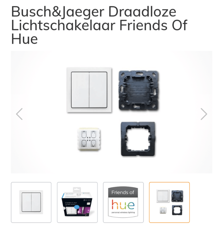

Ik ben nog erg beginnend als het aankomt op smarthome, ik heb inmiddels een zigbee2mqtt gateway en home assistant werkend.
Nu wil ik bij mij in de gang op zowel bij de voordeur als andere einde van de gang een dubbele schakelaar plaatsen. Op deze plek zitten nu 2 schakelaars die beide één lamp aansturen.
Met de dubbele wil ik dus beide kunnen inschakelen vanaf beide kanten. Mijn idee was om de lampen altijd "aan" te laten en te kiezen voor zigbee lampen die ik dan uitschakel via een draadloze schakelaar.
Ik vind wel een paar zigbee 2 Knops schakelaars, maar deze lijken nog niet ondersteund door zigbee2mqtt en het toevoegen is mij nog niet gelukt (iemand een stap voor stap instructie?).
Maar liever bespaar ik mij deze moeite en koop een reeds ondersteunde of een wifi schakelaar.
Iemand die een goede hiervoor weet?
Bijvoorbeeld iets zoals onderstaande wat eventueel ook geïnstalleerd kan worden op bestaande doos.
Afbeeldingslocatie: https://tweakers.net/i/mobe8I-Gb_hPaxajFYqhCil9e-E=/x800/filters:strip_exif()/f/image/8qiUNaAqVXUx24dLY24Izral.png?f=fotoalbum_large

Persoonlijk ben ik geen fan van het 'altijd aan laten staan' van lampen, iets dat ook in een instructie video van Hue heb gezien, maar kun je in jouw geval niet beter een dubbele inbouw Zigbee schakelaar plaatsen?
Ik heb hetzelfde issue maar ik heb al mijn kamerlampen op een wcd zitten die ik met een lichtschakelaar aan een uit zet. Na de feestdagen ga ik een Conbee 2 Zigbee usb dongle bestellen en meteen een enkele schakelaar, een dubbele schakelaar en een inbouwdimmer met zigbee erbij..
Zo kan ik alle lampen beneden voortaan schakelen...

Shelly 2.5. dit is een dubbel wifi relais waar ook een dubbele schakelaar op aangesloten kan worden (je bestaande schakelaars). Als de andere kant puur "zend" kan je daar ook zo'n shelly hangen, of eigenlijk de i3 want die is kleiner.
