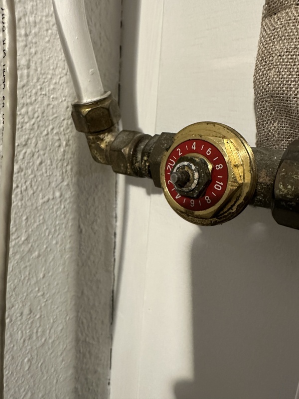

Dit is een foto van de thermostaatkraan:
Afbeeldingslocatie: https://tweakers.net/i/1jk2fFfZSqYQQK0QJ6F9L4pvgEw=/x800/filters:strip_icc():strip_exif()/f/image/fbKFVrWcrR5UGCvdUwv4Dl0t.jpg?f=fotoalbum_large
Ik denk dat het een M28x15 aansluiting is.

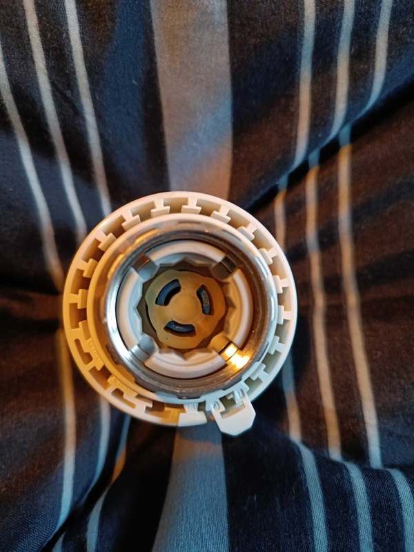

Dit is de oude knop:
Afbeeldingslocatie: https://tweakers.net/i/CHQoi9gIpFSq_XYEm2dWWRD5jOE=/x800/filters:strip_icc():strip_exif()/f/image/TJu6HX60Mc9UWieXIdSG4BDX.jpg?f=fotoalbum_large

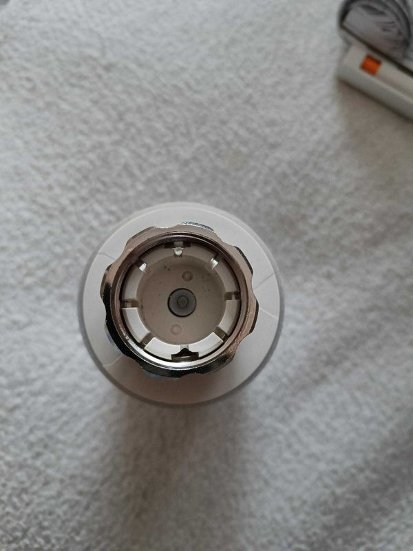

De binnenkant van de nieuwe knop ziet er van binnen weer anders uit:
Afbeeldingslocatie: https://tweakers.net/i/EZ72wn7NruWX3ktZnWOvX2V_zAY=/x800/filters:strip_icc():strip_exif()/f/image/XvWvrxaoAXbPeDOuZDd9SuWQ.jpg?f=fotoalbum_large
Dit zou een M30x15 aansluiting zijn. Hier steekt ook een pinnetje uit, net zoals bij de radiatorkraan.
Weet iemand wat voor adapter ik nodig heb om de nieuwe knop op de radiatorkraan aan te sluiten. Dat er uit beiden een pinnetje steekt, lijkt me niet heel compatible... :?
Alvast bedankt voor het meedenken!

Had destijds hetzelfde probleem (ook comap). Op de radiator zat ene 28mm draad en de thermostaatknop is 30mm.
Hier zijn gewoon adapters voor te krijgen. Plastic als metalen versies. Ben zelf voor de metalen gegaan.
Op Amazon.de kun je de volgende zoekterm hanteren.
Comap Metal Adapter for Radiator Thermostats, M28 x 1.5 mm (Eurotronic store)
Kosten een 10'tje per stuk. Ze hebben ook andere adapters mocht je toch iets anders hebben dan Comap.

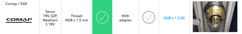

Hallo,
Onlangs ben ik overgestapt van een smart radiatorknop van China, naar een Tado.
Nu zie ik dat jij bijna de zelfde radiator hebt als ik.
Wellicht geeft het volgende je een duw in de juiste richting?
https://cdn.brandfolder.i...lity_Guide_EN_V12-min.pdf
Hier kun je zien wat er compatible is met je radiator, of dat er een adapter nodig is.
Het gaat over Tado, dat klopt. Maar wellicht kun je zo wat meer specs vinden.
Alles wat het moet doen is jouw radiator pinnetje indrukken :)

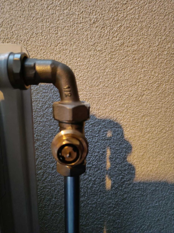

Afbeeldingslocatie: https://tweakers.net/i/MZHkNLi-S0GOClWUCAjoUq-TUl4=/x800/filters:strip_icc():strip_exif()/f/image/HUX6dC9j2qDIZd4SqYSZWe7m.jpg?f=fotoalbum_large
Wil slimme radiator knop plaatsen maar er zijn zoveel verschillende knoppen.
Weet iemand welke knop dit is?
