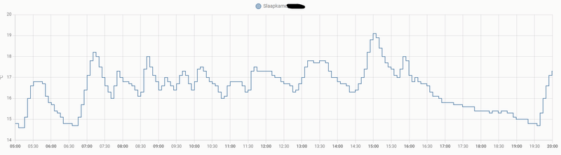

We hebben een vrijstaand huisje uit 1976 met twee woonlagen. We hebben alle (redelijkerwijs) mogelijke isolatiemaatregelen genomen. Overal HR++ of beter glas, de spouwmuren zijn bij de bouw geïsoleerd, slechts 5cm ruimte. Het dak is 20 jaar geleden helaas van binnenuit door Schiphol geïsoleerd, voor zover ik weet matige thermische isolatie. Een ander probleem met het dak is dat ik het idee heb dat er best wel wat kou lekt waar dak op muur overgaat (onder of boven de dakgoten). De muur voelt op die plaatsen en in de hoeken kouder. De vloer is vanuit de kruipruimte geïsoleerd met PUR.
De benedenverdieping is redelijk goed warm te maken en te houden, dit kost bij een dag als gisteren met temperatuur rond het vriespunt en geen zon alsnog wel zo'n 6 m3 gas met thermostaat vloerverwarming continue op 18.5. Op een zonnige dag halveert direct het gasverbruik.
Maar nu boven. We hebben geen zolder, boven zit je dus direct onder het schuine dak, twee van de slaapkamers hebben drie buitenmuren én het dak, aan alle kanten een aanval van kou dus.
Op de badkamer na hangen er boven geen radiatoren. De slaapkamers hebben alle drie een airco met wifi en die stuur ik aan via Home Assistant met een script met vele condities\afhankelijkheden. De buitenunit van de drie airco's heeft gisteren 7kWh verbruikt.
Ik stuur de airco's een beetje aan (ipv ze gewoon aan te zetten) omdat ze alleen op 18graden of hoger kunnen verwarmen en wat mij betreft is 18 voor een slaapkamer aan de hoge kant. Door de airco's af en toe uit te zetten hou ik het een beetje rond de 17 graden overdag maar ik merk dat de slaapkamer van mijn dochter snel richting 14 graden gaat 's nachts en dus moet de verwarming ook 's nachts soms in actie komen.
Die 14 graden is ook direct een beetje de minimum temperatuur van de bovenverdieping, er wordt dus wel wat warmte van beneden "geleend".
Ik heb de verwarming boven vooral draaien met het idee dat het continue toevoegen van warmte ook een beetje een buffer geeft en het afkoelen 's nachts dan langzamer gaat. Maar kijkend naar onderstaand plaatje twijfel ik of het niet juist efficiënter is om alleen te verwarmen als we daadwerkelijk boven zijn. Het lijkt wel alsof het huis de warmte zo snel kwijt raakt dat we beter geen moeite kunnen doen.
Gisteren waren we tussen 16:00 en 19:30 weg, de verwarming boven ging toen vanzelf uit. De temperatuur is dan vrij snel weer gedaald waardoor ik het idee heb dat op temperatuur houden eigenlijk vrij nutteloos is met een airco systeem dat toch vrij snel weer op temperatuur is. Iemand advies hierover of ervaringen?

Op het eerste zicht lijkt het er op dat de warmte die je er in 'pompt' tussen zeg 7.00 en 19.30 eigenlijk verloren gaat, want die verdwijnt telkens heel snel.
Is het een optie om een overdag niet te verwarmen tot een half uur voordat de kamer warm moet zijn (bvb wanneer er iemand gaat slapen of er iemand daar huiswerk gaat maken of zo)?

Altijd met lucht verwarming, het gaat snel en voelt snel warm maar is ook zo weer weg, voordat alle spullen binnen die temperatuur hebben en als buffer fungeren duurt even.

Nee de spouwmuren zijn gecheckt en kunnen niet extra geisoleerd worden, die zijn maximaal gevuld vanaf de bouw maar de standaarden waren toen lager.
Het dak kan denk ik tegenwoordig zeker beter geisoleerd worden maar de Schiphol isolatie neemt een extreme hap uit de ruimte in huis. nog meer isolatie kan redelijkerwijs niet tenzij bijvoorbeeld van buitenaf (wat qua kosten weer niet redelijkerwijs is).
Ik denk er al een tijdje over om een flir cameraatje aan te schaffen of lenen, misschien kan ik toch nog quick wins vinden, blijf het idee houden dat er ergens een koudebrug is. Maar ik ben bang dat ik de bovenverdieping alleen beter kan isoleren door aan de binnenkant nog meer ruimte op te offeren met voorzetwandjes, en echt groot is het al niet.
Rol-Co schreef op zondag 4 december 2022 @ 14:32:
Ja dat klinkt wel logisch, dan is er geen andere oplossing dan meer energie erin steken maar dan gaat het ook meer energie kosten om het op peil te houden.
