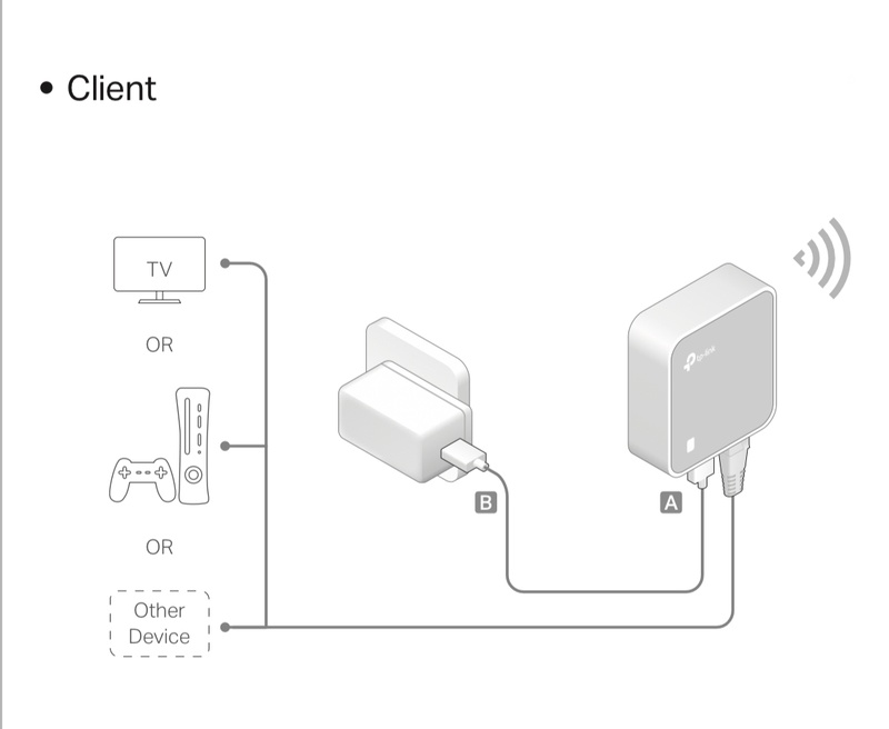

Wie weet wat hier misgaat. Ik wil via een TP-link TL-WR802N v4 mijn vloerverwarming kunnen bedienen via een app. Dit werkte prima via de Netgear router maar we zijn overgestapt naar Ziggo met de router die wordt meegeleverd en het lukt me niet meer om het werkend te krijgen. Ik volg de manual en stel het accesspoint in als client. Toch zie ik via de app nog steeds de installatie niet.

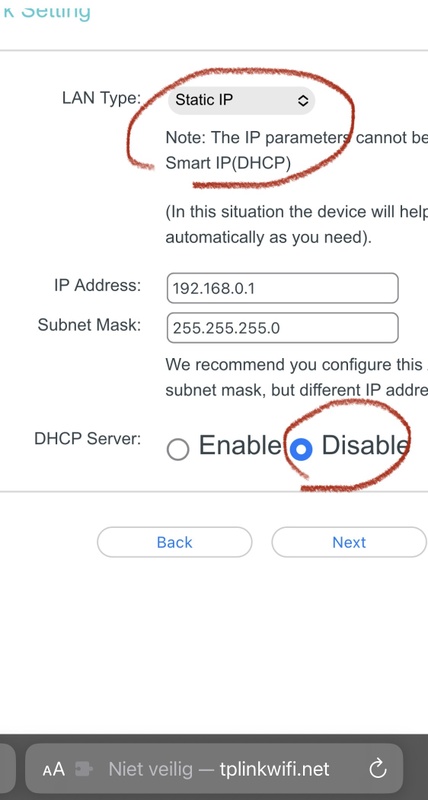

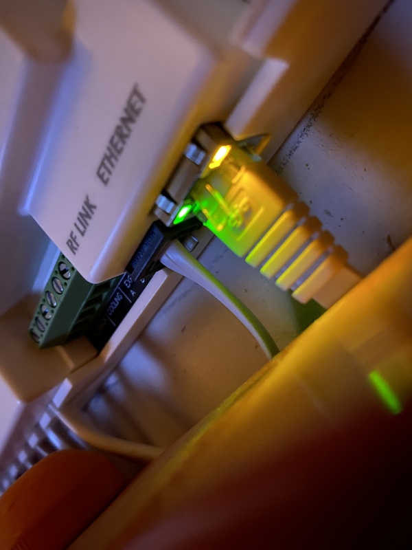

Ik heb nu bij het doorlopen van de installatie een andere keuze gemaakt, als static ip. Maar de app ziet de installatie achter de TP-link nog steeds niet. De lampjes lijken aan te geven dat er WiFi verbinding is.
Het werkte voordat we de ziggo modem kregen altijd prima. Snap er niks van. Afbeeldingslocatie: https://tweakers.net/i/GLClx6xh3E6KszpZgwk1kqh525k=/x800/filters:strip_icc():strip_exif()/f/image/H5HTFKUCdqVlfVyJsZmas0OC.jpg?f=fotoalbum_large
Afbeeldingslocatie: https://tweakers.net/i/OgVvJvnjp1yQE7zYGnuWnXZlJTs=/x800/filters:strip_icc():strip_exif()/f/image/p4J7e5JQWNqB7orn3gDrPlqa.jpg?f=fotoalbum_large

Zoals @dewiss1993 al aangaf, het ligt aan je IP-addressering. Je hebt destijds een IP voor de TL-WR802N een vast IP-adres gekozen dat werkt binnen het subnet dat je vorige installatie had (behalve dat er een "Netgear" in zat weten we daar niets over), te zien aan je screenshot waarschijnlijk 192.168.0.1
Je Ziggo modemrouter heeft blijkbaar een ander IP subnet, waarschijnlijk 192.168.178.1/24. Je zult dus je IP-adres moeten wijzigen in een IP binnen de reeks van de Ziggo modemrouter, maar buiten de DHCP-reeks ervan. Aangezien je niet aangeeft welk modemrouter je van Ziggo hebt het zou ons, maar vooral ook jezelf aanzienlijk helpen als je uitgebreider en duidelijker was met informatie kunnen we niet zeggen wat het beste zou werken, maar 192.168.178.2 zou allicht een goede gok zijn.

Ik heb het nagezocht. Het is een SmartWifi modem giga. Het aanpassen van het IP adres dat je noemt doe ik dan in de TP-link of in het Ziggo modem?
En waar doe ik goed aan in de TP-link, een static ip of dynamic? In dat laatste geval kan ik het IP niet handmatig aanpassen
Ingewikkeld allemaal. Maar bedankt voor jullie hulp.
  • Frogmen
(jarig!)
Dynamisch IP gebruiken en in de modem/ router eventueel vastzetten als dat makkelijker is. Dit is de reden dat je altijd dynamische IP adressen moet gebruiken.
Voor een Tweaker is de weg naar het resultaat net zo belangrijk als het resultaat.
  • snderrr
  • Registratie: Februari 2015
  • Laatst online: 25-08 23:36
snderrr
Model 3 - LR MJ2021
Gelukt! Dank voor de hulp.
Ingelogd op de Ziggo router, een vast IP gereserveerd. Die IP ingesteld in de TP-link. En het werkt. Hoe mooi.
