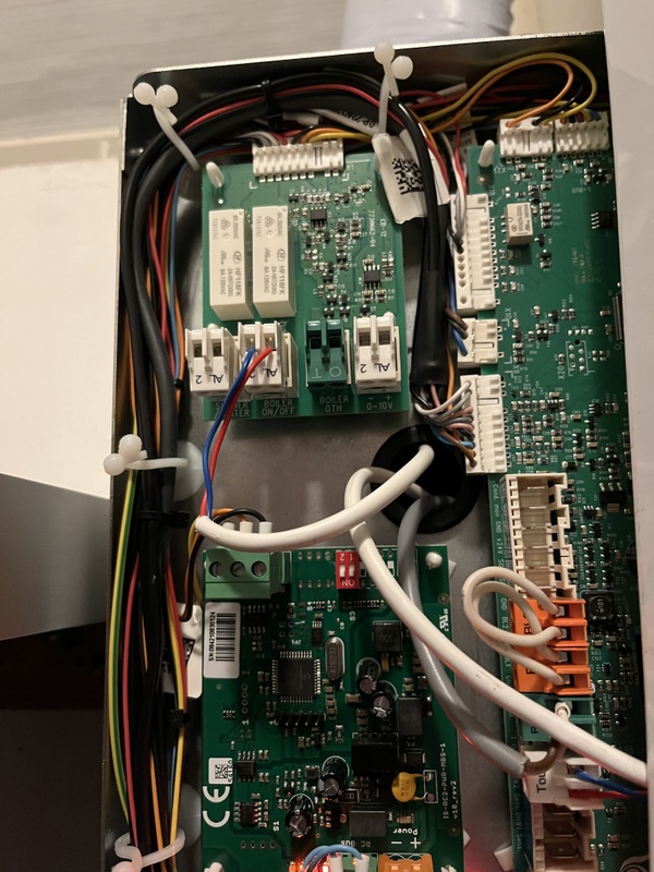

Ik had het hier ook,Elga solo geen issue, gaat de temp. zoals nu lekker onder 0 en draaien de elga(4kw) en remeha cv in duo om gewenste temp. te halen duurde dat eindeloos; bij elga gezeten en elke paar minuten stookte de cv op,
De toevoertemp schoot goed omhoog, vervolgens cv en elga weer uit etc.
Ondertussen bleef de gewenste kamertemp. maar mondjesmaat stijgen of zelfs zakken. Had de installateur gevraagd opentherm voor de cv aan te sluiten….blijkt vanavond dus op de on/off aangesloten. Dus zelf gewijzigd en als ze nu samen werken loopt de temp out rustig op en pendelen van de elga en cv is wegAfbeeldingslocatie: https://tweakers.net/i/d9LGxIsvaQsQ6igPO_gX_yJP6GA=/x800/filters:strip_icc():strip_exif()/f/image/RpbG77tKn4NBAHNUDr1nvGzV.jpg?f=fotoalbum_large
