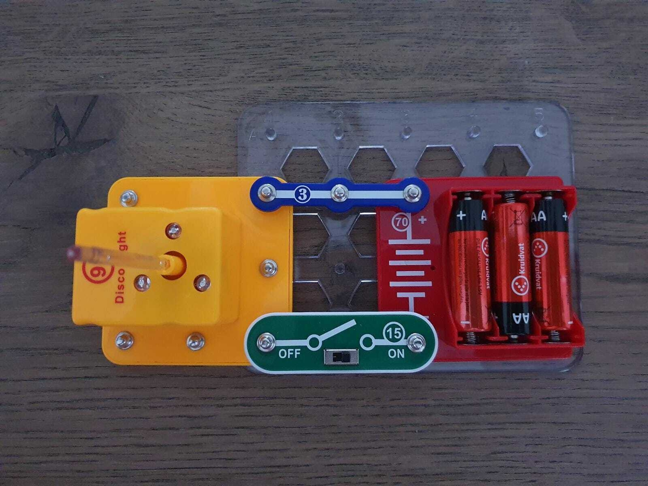

Sinterklaas is bij ons geweest, en heeft voor ons zoontje een elektro knutsel project achtergelaten. Dit is een discobal met enkele onderdelen die op elkaar geklikt moeten worden. Onderdelen worden middels drukknopen aangesloten op elkaar.
Afbeeldingslocatie: https://tweakers.net/i/97TCLl24bZxlArdasCvgO4ZAzxg=/full-fit-in/4920x3264/filters:max_bytes(3145728):no_upscale():strip_icc():fill(white):strip_exif()/f/image/UC3pG4WTr0zYfJfnYN0dpKBM.jpg?f=user_large
Links: discobal-motor met led-lampjes
Midden: de "stroombruggen", waarvan 1 schakelaar
Rechts: batterij-vak. Betreffen nieuwe batterijen welke per stuk ongeveer 1,57 volt leveren.
Wat is het probleem? De discobal werkt niet.... Hij is opgebouwd volgens tekening. Tot na de brug, aan de discobal-zijde, meet ik 4,75 volt. Tot zover goed. Echter weigert de bal te gaan draaien. Draai je het staafje met de hand dan drijf je de motor genoeg aan om de lampjes te laten branden.
Tussen punt linksboven (in het verlengde van de blauwe brug) en schakelaar meet ik ook nog 4,75 volt dus er lijkt wel spanning aan te komen op de discobal.
Maak ik sluiting tussen de schakelaar en het punt rechts/midden van de bal met de multimeter zag ik het rode ledje heel licht flitsen als ik de verbinding weer verbrak. Tussen die 2 punten met ik af en toe een kleine weerstand die iets minder word, en daarna oploopt tot deze oneindig word.
Kortom, de vraag is natuurlijk... Is er iets stuk,

Op de verpakking staat alle tekst op de onderdelen in dezelfde leesrichting i.t.t. hoe je de opbouw gedaan hebt. Ik denk dat de contactpunten daar ook op afgestemd zijn, dus dat daar inderdaad de oorzaak zit.

Oh wat slecht dit :X 8)7 ... Ik heb de oriëntatie van de discobal over het hoofd gezien...
Ik wist dat ik brak was deze zondag, maar dit slaat wel alles.
Thanks, vooral namens ons zoontje! Hij is helemaal happy oOo

Dan heeft ie meteen geleerd dat het bij elektronica uit maakt hoe je iets aansluit.
Ik vraag me nu wel af waar die andere connectiepunten dan voor zijn?
In theorie, als je de discobal (of batterij) nu nog eens 180 graden draait; zou de bal andersom moeten draaien, het omdraaien van de polen zou namelijk de motor andersom moeten laten draaien.
De LED's zouden dan uit moeten blijven; dat zijn diodes, met maar een stroomrichting.

Waar de andere connectiepunten voor zijn is niet duidelijk. De handleiding toont het globale plaatje hoe het ding in elkaar moet zitten (Als ongeveer op mijn foto zeg maar), verder totaal geen beschrijving welk punt wat is etc.
Ik heb hem ook nog even gedraaid, meerdere malen 90 graden, maar geen enkel ander punt zorgt er voor dat het spul gaat draaien, welke kant dan ook op (behalve dan natuurlijk het wisselen van de polariteit vanaf het batterij-station).
