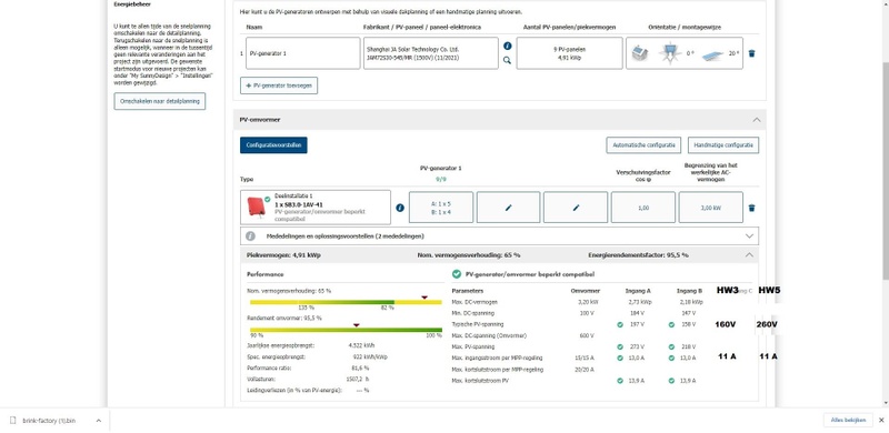

Wat is de dakhelling van de garage (of paneelhelling), dan vul ik het even in sunnydesignweb in?
Misschien ook oost/west of midden nederland (belgie)?

AUijtdehaag schreef op zondag 4 december 2022 @ 09:06:
Dat heeft hij met nattevinger werk gedaan (hij boog de ecoflex (?) steunen/frame met de arm) maar zou circa 20% moeten zijn.
Ik woon in zuidlimburg, die toko uit het oosten van noord-brabant. Panelen 100% op het zuiden gericht.

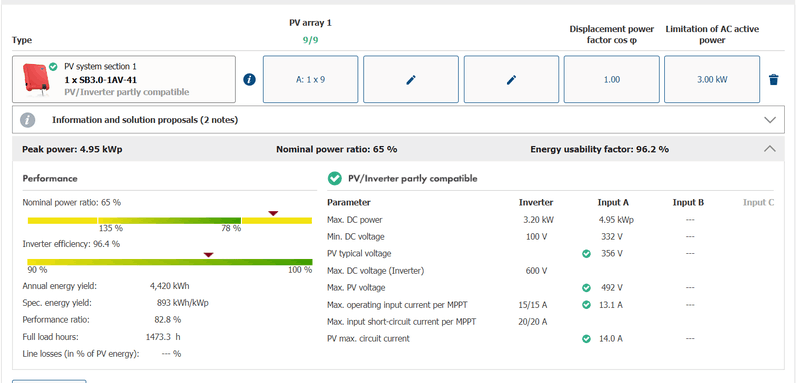

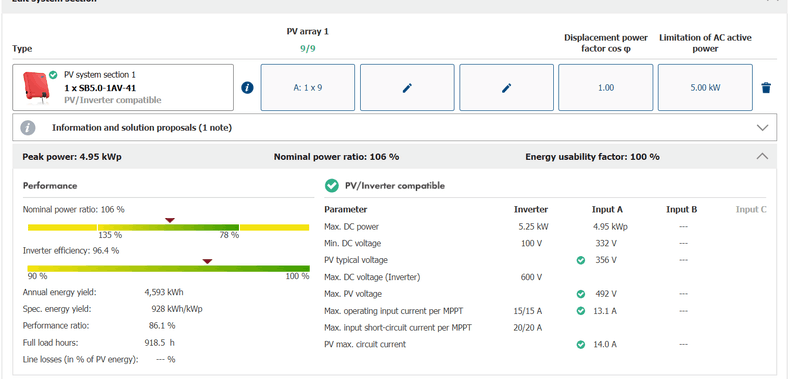

Ik was aan het simuleren gegaan met 10° dakhoek. Dan scheelt het op jaarbasis niet zo heel veel. Maar wel 4,6MWH vs 4,4MWh

JvS schreef op zondag 4 december 2022 @ 09:11:
Maar dan ga je uit van de 5kWh omvormer en niet van de 3 die ik gekregen heb?
Op 20° is het 4,8MWh vs 4,6MWh
En sunny design suggereert zelf een 4kW omvormer. Er is wel iets voor te zeggen, dat die drie niet extreem onredelijk is. Maar echt nice is het niet.
Hier is geen rekening gehouden met wat voor schaduw dan ook.

LopendeVogel schreef op zondag 4 december 2022 @ 09:13:
Ik simuleer uiteraard een 5 (die je was beloord) en een 3 (die je hebt) en vergelijk de jaaropbrengsten. Dat scheelt 200kWh op jaarbasis ongeveer en is in alle gevallen (zonder schaduw) ver boven de geprojecteerde 4,1MWh die de aannemer "garandeert"

LopendeVogel schreef op zondag 4 december 2022 @ 09:16:
Het aansluitvermogen ben ik ook over begonnen, echter was hierop de reactie: maar de panelen leveren ongeveer 80 a max 90% dus om die reden zou de 3KTL wel sterk genoeg zijn.
Op jaarbasis levert je set met de 3kW omvormer nu (op basis van simulatie zonder schaduw mee te nemen) op 96% van wat-ie zou kunnen. (4,6kWh met een 3kW omvormer en 4,8kWh met een 5kW omvormer).
Als het 1 fase is, dan kan ik me ergens ook wel vinden in onder de 3,68kW blijven. Maar ik zou wel in dat geval 3,68kW willen, want dat is direct meer opbrengst

JvS schreef op zondag 4 december 2022 @ 09:15:
Ja en hierin voel ik mij dus gelijk een leek, ik zie je screenshots en de bovenste is op basis van de 5kWh omvormer en de onderste foto op basis van de 3kWh omvormer, dit zou dus betekenen dat het jaar resultaat amper verschilt? Qua schaduw heb ik op de hoogte punten van de dag geen last, de schaduw komt pas op 1 paneel (in de betere maanden) rond 18:00 a 19:00, paneel die als eerste schaduw krijgt heeft een optimiser.

Het verschilt 4% op jaarbasis in Utrecht gebaseerd op gemiddeld weermodellen :), dat is nog los van het feit dat je omvormer strict genomen buiten spec werkt (al heb ik twijfels of dat echt erg is,zolang je binnen voltage en stroomsterkte limieten van het ding werkt).

LopendeVogel schreef op zondag 4 december 2022 @ 09:22:
Of ik hem verdedig weet ik niet, ik deel zijn reacties op mijn vraagtekens, en als leek zijne kan ik mij iets indenken bij zijn reacties.. Echter weet ik niet of het klopt wat hij zegt, bij mij begon het balen vooral toen ik in augustus en september elke dag horizontale lijnen zag qua opbrengst. Dan ga je je afvragen hoe je opbrengst zou zijn met de oorspronkelijke 5kWh omvormer..
In die twee maanden dus 200kWh meer :). En mooie curve grafieken.Die jaar was het met die fantastische hoeveelheid zon meer geweest dat je meer had gehaald. Dit jaar is uitzonderlijk goed.

JvS schreef op zondag 4 december 2022 @ 09:23:
Kijk ik loop dus ongeveer 200kWh mis met deze ''zwakkere'' omvormer, als ik het zo lees dan lijkt dat dus wel mee te vallen?
Edit: van de andere kant.. 200kWh is voor ons een dikke maand aan stroomverbruik die daarmee gedekt wordt en dan vind ik het weer niet meevallen!
In mijn berekening leek het namelijk veel meer te zijn (maar goed daar komt een calculatie van een leek met pen en papier..) aangezien ik 9x 545 gedaan heb waarbij ik op 4905 (max) pw uit komt. Dan pak ik daar 80% van en dan zit ik alsnog ver boven de 3kWh wat de omvormer kan omzetten.

Volgens sunnydesign dondert dan ook je opbrengst in met 2 strings op een 3 kW omvormer van SMA
Dat mag JvS weer invullen (automatische configuratie)
1 string is niet handig op die omvormers van huawei
Paneel is 13,0 amp https://www.eeusolar.com/pdf/JAM72S30-525-550-MR.pdf (als het de goede is)
Huawei is 11 amp https://res.cloudinary.co...33/Huawei/SUN2000L_NL.pdf
Wat betekent "nog meer aftoppen"
Hm, maar dan maakt een 5kW omvormer van Huawei niet uit. Stroomsterkte blijft stroomsterkte. Of je het nu op 1 MPPT of 2 MPPT's aansluit en of je het nu op een 3kW of een 5kW omvormer aansluit...
Die instortende opbrengst met een SMA lijkt me door opstartspanning komen. DIe Huawei start al bij 90V en de MPPT werkt van 120V al. Met 4 panelen is dat 30V per paneel, dat zou in principe goed moeten zijn.

Ik bedoel 2 strings (een van 5 een van 4) elk op een eigen ingang, elk op een eigen MPPT op de Huawei . Je mag hopen dat het zo is aangesloten.
  • AUijtdehaag
@JvS
Een parallel schakeling op 2 ingangen van 1 string halveert de stroom door een ingang
Werd vroeger vaker gedaan ivm beperkte vermogen van de ingangen van de chinese omvormers
Kwestie van een paar y-connectoren MC4

JvS schreef op zondag 4 december 2022 @ 09:32:
Je moet het oppervlak van een "powercurve" uitrekenen en dan het oppervlak van het piekje dat eraf schaaft. Je verliest alleen het oppervlak van die piekjes. Dat ziet er altijd veel erger uit dan het is. En het komt ook alleen op max opbrengstdagen voor.
Dit voorbeeld had ik ooit gemaakt van een curve van mijn set. Die aftoppen op 2,2kW zou hier een vlakke curve van 12:00 tot 16:00 geven, dus dat ziet er dan heel erg uit. Maar in opbrengst valt dat wel mee. (het gemiste opperlak van de totale curve).
Op deze screenshot valt het dan inderdaad mee, maar ik heb het idee dat bij mij dus die boog veel hoger zou zijn? Als die bij mij ook in september en oktober afvlakt dan ga ik dus denken aan de maanden april, mei en juni hoe het dan zou zijn?

De beste man heeft jou een installatie die 4,1MWh oplevert per jaar verkocht. Daar past zowel een 5 als een 3kW omvormer bij. Jij hebt akkoord gegeven op een 3kW omvormer. Dat kost je 4% opbrengst per jaar. Maar het zal nog steeds waarschijnlijk makkelijk 4,1MWh opleveren...
LopendeVogel schreef op zondag 4 december 2022 @ 09:40:
Iedereen denkt dat z'n eigen boog het allerhoogst is. Daarom is simuleren voor verwachte jaaropbrengst bij gemiddeld weer zo waardevol :P
Hier zie je de te verwachten maandopbrengsten van een 3kW omvormer met 4,95kWP aan panelen. Als je daar in de buurt zit voor jouw maanden, weet je meer details hoeveel je verliest per maand ook.

Ik zou me besodemieterd voelen. Ik zou zelf leren simuleren, ik zou dag voor dag curves vergelijken uit simulaties, die met de mijne vergelijken. Die 200kWh is leuk uit de sunny simulatie, maar ik zou er veel gedetailleerder naar kijken om nog zekerder te weten wat ik misloop. Maar ik ben ook een beetje een panelenfreak, dus ik heb dat allemaal gedaan VOOR ik het kocht.
Ik zou voor jezelf een afweging maken hoeveel je die 200kWh waard vindt en hoeveel je dat principe waard vindt. De man heeft denk ik verkocht wat-ie heeft verkocht (een set die 4,1MWh gaat opleveren)... Is dat je strijd waard?

Met een vmpp vanaf 260 V voldoet een 5 kW huawei niet, tenzij je er 1 string van maakt en parallel over 2 ingangen.
Dat zal eerder een reden zijn om de 3 kW aan te bieden met 2 strings, de lagere minimale vmpp.
Een SMA heeft 15A. Dat was een betere keuze hier. En zonder optimizers. Alles in 1 string

De SMA simulatie geeft 414 en 287 voor sep en okt. Jouw set gaat denk ik de 4,1MWh wel halen.
Hier is de tabel, dan kan eje het zelf in de gaten houden

Die tabel is op basis van een 3kW SMA omvormer. De 5kW SMA omvormer is niet relevalt, die is 200kWh in een jaar meer. Maar dat is niet zo spannend verder.
Ik dacht dat het verschil tussen 3 en 5kWh wel duidelijk was. Dat is 4%. De vraag is alleen, is jouw set verder wel goed. Daarvoor kan je de opbrengst van een goede 3kW simulatie vergelijken met jouw opbrengst.

  • AUijtdehaag
@LopendeVogel
Strikt genomen klopt er geen kanten van met 1 string op 1 ingang of met 2 strings op 2 ingangen
Enige oplossing (met deze omvormers) is 1 string over 2 ingangen zodat je de stroom halveert en spanning wordt opgeteld (is ook een beter rendement van de omvormer)
Check de waarden van HW3 en HW5 (K)
Het voltage is de minimale Vmpp, dus vanaf dat de omvormer regelt, daar hoor je ruim boven te zitten anders kan die wel eens uitgaan en weer opstarten met een beetje schaduw.

Als je wilt weten of 3kW echt impact heeft? Dat is dus zo, het scheelt 4%.

Die 4% zal wellicht hoger zijn doordat ik waarschijnlijk geen optimale installatie heb?
mogelijk geen 100% optimale installatie hebt

Is de omvormer te zwak?
Conclusie van jou hieruit is, is dat ik circa 4% jaaropbrengst misloop (aan mij wat ik hiermee ga doen).
Een jaarverwachting waar de installateur zich achter kan schuilen is schijnbaar niks vreemds.
Had de installateur mij beter moeten informeren mbt de verschillen qua omvormer? Ja, is hij hierin in gebreken gebleven? Ja.
Waar het mij dus nu om gaat is, indien de installateur mij over de 4% verlies per jaar verteld had, was ik niet akkoord gegaan en had ik wel een maand gewacht. (sorry dat ik even terug ga naar de kern van mijn irritatie haha).
