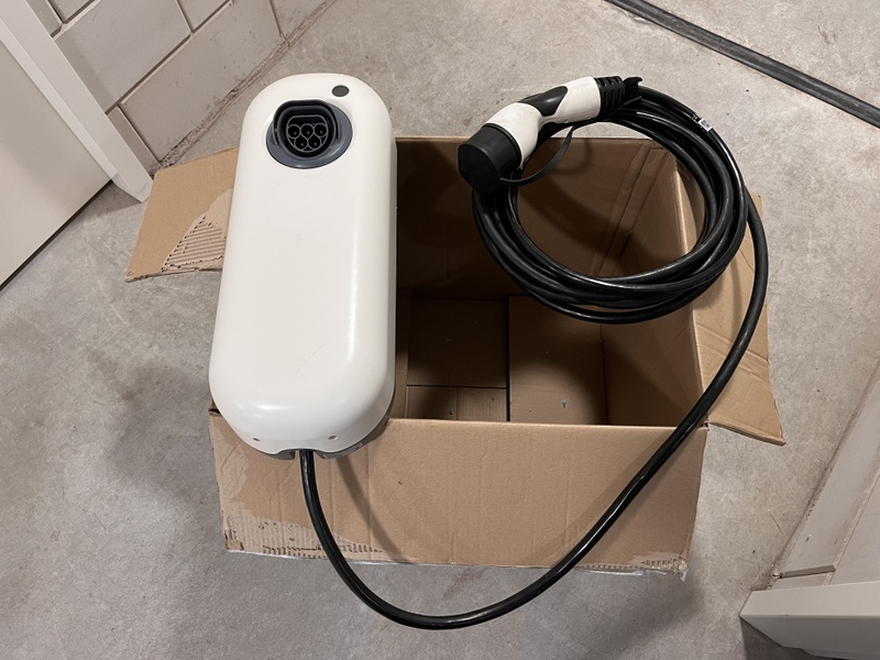

Deze week is een werknemer gestopt bij ons bedrijf en die heeft zijn leaseauto en laadpaal ingeleverd. De leaseauto is inmiddels naar een andere werknemer gegaan maar de laadpaal niet. Die ligt nu bij ons op kantoor. We hebben de laadpaal niet meer nodig en ik ben van plan hem maar te gaan verkopen.

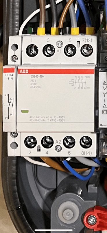

Ik weet dat het een laadpaal van the NewMotion is, model: Home Advanced 2.1. Echter kan ik niet bepalen wat het maximale laadvermogen van de laadpaal is. Ik denk zelf aan 3 fase 16A gebaseerd op de (automaat?) die er in zit.

Voor zover ik weet is de Home Advanced 2.1 geschikt voor 22kW en idd 3 fase.
Je kan toch wel de specs opzoeken?

De 11kW die je afleest op de contactor is voor klasse AC-3, dat zijn elektromotoren.
Een EV is dat niet, ik denk dat die gewoon onder AC-1 valt en daarom heb je de volledige 40A tot je beschikking. En dan kan hij dus tot 32A.
Als hij zo is ingesteld. Dat kun je niet zelf zo te lezen op internet, dat moet newmotion Shell Recharge Solutions doen.
De typesticker staat op de zijkant, die had je gezien hoop ik?

Deze heb ik zelf ook.
Maximaal 3F-22 kW of 1F-7.4 kW
https://assets.ctfassets....Manual_V3_digital_2.1.pdf

@Pandarrama @jeroen3 3 Fase 32A (22 kW)
Bedankt! :D
