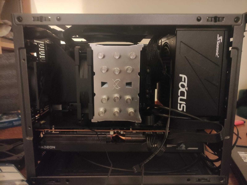

De beloofde update.
Ik vind het een prachtig kastje! Bouwen was wel een pittig klusje, want je hebt weinig ruimte als je eenmaal de onderdelen hebt geïnstalleerd.
Foto van PC (vlak voor kabelmanagement fans):
Afbeeldingslocatie: https://tweakers.net/i/6kr1yvq-oRgGczkJEfNikl9FMoE=/800x/filters:strip_icc():strip_exif()/f/image/RC6pJ45EyrNqQMFzdbm007kJ.jpg?f=fotoalbum_large
Belichting was heel slecht, dus de foto is een beetje grainy geworden.
Zijkant, PC aan

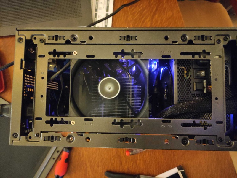

Bovenkant, PC aan
Afbeeldingslocatie: https://tweakers.net/i/CTp2FMxhmvT2Z21cJfQL0I6xKFk=/800x/filters:strip_icc():strip_exif()/f/image/aI52TLFy2JnOZ0ecPhyF5lCE.jpg?f=fotoalbum_large

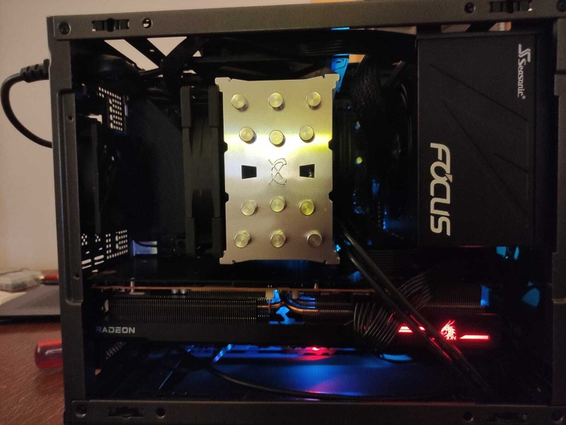

Ik heb ook meteen nog een vraag. Zoals jullie zien heb ik bovenin slechts 1 (dikke, niet slim) fan geïnstalleerd. Ik wilde twee, maar dat kon niet. De oorzaak dat 1 de max was is de powersupply kabel (kan je zien op de foto, rechtsboven bij de PSU aan-/uitknop) Deze blokkeert nét een tweede fan, ook een slim fan paste niet op die plek.
Ik kan ook geen fan plaatsen op de zijkant, CPU koeler reikt precies tot het uiteinde van de kast. Ik kan daar niet eens een fan-rack plaatsen zonder geweld.
Ik zou nog wel 2 fans kunnen monteren onder bij de videokaart, maar vraag me af of dat niet 'overkill' is gezien de ventilatoren van de videokaart zelf daar ook blazen. Heeft het plaatsen van extra fans onderin in die situatie nog wel zin?
Ik zal op een ander moment wat tests runnen of de temperatuur goed blijft onder (langere) belasting.

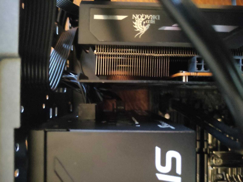

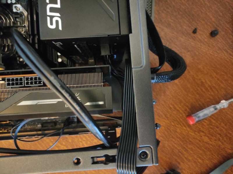

Nog 2 eigenaardigheden aan de kast om rekening mee te houden (voor toekomstige bouwers): Draadjes van de fan bovenin monteren aan het moederbord was lastig. Ik vind zelf dat ie nu redelijk onder spanning staat ('strak'), maar hij is mooi weggewerkt want hij loopt langs backplate moederbord.
Ook wil je met je kabelmanagement moederbord -- PSU kabel en je processor fan-- PSU kabel door de ruimte aan de voorkant laten lopen. Maar om dat te bereiken moet je de PSU racket losdraaien: Je krijgt de kopstukken er anders niet doorheen. Gelukkig was dat nog goed te doen op een laat moment, en zeker de moeite waard voor het monteer gemak dit geeft.
Ook heb je absoluut geen ruimte meer over tussen je PSU en videokaart.
Afbeeldingslocatie: https://tweakers.net/i/f29UA5ab0wBoQShY900pHWMPTEQ=/800x/filters:strip_icc():strip_exif()/f/image/vQ3wBAGpUFQ67bbViOMg5sdC.jpg?f=fotoalbum_large
Afbeeldingslocatie: https://tweakers.net/i/6LMob6awPdztOk5Xg-UANF6JOeM=/800x/filters:strip_icc():strip_exif()/f/image/eJCrp5wRMXfaD1parhIrj549.jpg?f=fotoalbum_large
Zoals je ziet oefenen de kabels lichte spanning uit op de videokaart. Het is minder heftig dan het lijkt, maar was wel even slikken tijdens het bouwen. Als je een PSU kabeltje bent vergeten dan moet je veel werk verrichten om het alsnog te fixen.
Al met al kostte het me meer tijd, maar de kast voelt robuust en het ik vind het prachtig als je alles er precies in kan monteren.

Je hebt altijd nog de optie van tie-wraps misschien dat je daarmee wel uit de voeten kan.
Fans onder de 6800XT lijkt me overkill, maar als je ze hebt liggen why not.
Welke richting blazen de casefan en cpu fan op?
Misschien interessant om een achter naar voren airflow te hebben zodat je psu mee helpt met het exhausten van de lucht.
