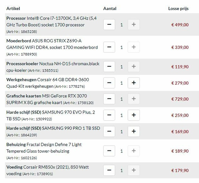

Sorry dat ik het plaatje erin gezet heb, heb de onderdelen gekoppeld. Dacht dat ik het dan netjes in de post kreeg. Maar dat is dus verkeerd gedacht.

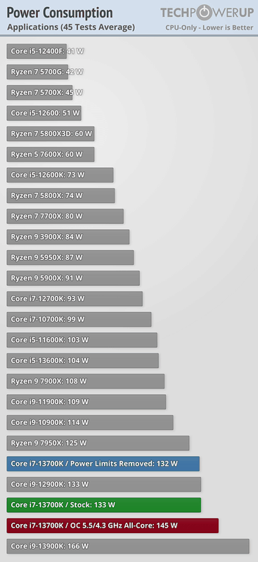

  • martyw
  • Laatst online: 15:53
Hackus schreef op zaterdag 3 december 2022 @ 22:32:
Onzin, en hij gaat ook niet overclocken.
Ik denk dat de Tweakers test meer naar deze tabel keek
Afbeeldingslocatie: https://tpucdn.com/review/intel-core-i7-13700k/images/power-multithread.png
(https://www.techpowerup.c...el-core-i7-13700k/22.html)
252 Watt is veel voor een luchtkoeler... Laat staan 261 Watt, als er toch ooit een OC gaat komen.
[ Voor 26% gewijzigd door martyw op 03-12-2022 23:13 ]
  • Hackus
Hackus
Lifting Rusty Iron !
De Noctua kan 250w goed koelen. Het is geen koeler van 4 tientjes als Coolermaster
uitvoering: Cooler Master Hyper 212 Black Edition with LGA1700 Ook zijn uitersten getest, en draai je dat in praktijk niet allday. In die gedachte zou iedereen een uitvoering: Arctic Liquid Freezer II 360 moeten gebruiken.
