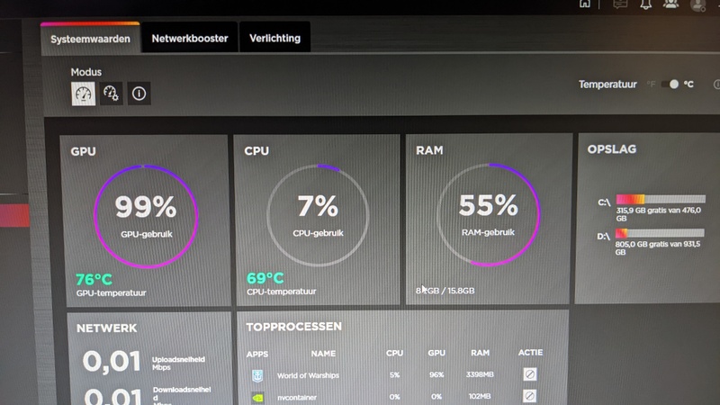

Mijn vraag;
Waarom werkt mijn Nvidia GeForce RTX3060 op 99% tijdens het spelen van een niet te zwaar grafische online game? Koeler draaid als een malle om te temperatuur bij te blijven (tussen 70 en 80 graden)
Relevante software en hardware die ik gebruik;
Windows 11
Intel I7 11700 2.5 GHz met stock koeler
HP Pavilion Gaming TG01-2372nd
Wat ik al gevonden of geprobeerd heb;
Grafische instellingen lager zetten bied geen uitkomst en heb verschillende games geprobeerd. De koeling wil ik aan gaan passen is verreweg van optimaal in deze HP desktop.
Afbeeldingslocatie: https://tweakers.net/i/n8rasy0sjRx9IB1vI4_GEwiaIjM=/800x/filters:strip_icc():strip_exif()/f/image/DPnFpIMBIleOBm5739rGQjck.jpg?f=fotoalbum_large

Je kan proberen MSAA uit te zetten in de grafische instellingen, waarschijnlijk rendert ie het spel in een hogere resolutie momenteel..
Oh, en de framerate cappen natuurlijk.

Je wilt juist 99% load hebben.
Maar wat is die niet zo zware game?
En een temp van tussen de 70 en 80 c is perfect voor een gpu

Beter 99% GPU load dan 99% cpu load. Dat laatste geeft meer problemen.
En verder is de koeling van een Pavillon ronduit slecht. Koeling veranderen gaat niet in zo'n slechte OEM bak en overzetten in een beter koelende behuizing al helemaal niet zonder moederbord en voeding te vervangen.

Kleine nuance. Een load van 99% geeft aan dat je gpu goed belast is en je dus geen cpu bottleneck hebt.
Althans dat is de theorie. In praktijk kan je met een snellere cpu toch hogere fps halen ondanks dat je gpu load al 99% was.
Daarnaast wil je juist met bijvoorbeeld shooters geen 99% load hebben omdat 99% load tot wel 3x hogere latency kan betekenen.
Verder mee eens dat we zonder game en zelfs gebruikte settings niet kunnen oordelen.

Hoop oplossingen voor een probleem wat niet bestaat. De meeste software geeft max 99% aan. Dat is het antwoord op de vraag van TS.

War Of Warships gaat het om. Ik wou hem downloaden en installeren om testen op mijn 3060 maar dat spel is 55GB groot en installeert gewoon op je harde schijf. Weet je zeker dat het een online game is?

Framecap/vsync gebruiken, 99% is geen probleem op zich.
Meer frames creëren dan dat je scherm weergeeft in dit soort games is zonde.
En stofzuigen doe je niet veel aan in dit soort prebuilds.

Excuus voor mijn late reactie. Allen bedankt voor de interesse en de adviezen. Het gaat idd om World of Warships en die speel ik op de geadviseerde grafische instellingen (alles op de hoogste instelling).
Begrijp ik het goed als ik mij geen zorgen hoef te maken voor de 99% GPU load? Vind het alleen zo gek dat het met dit spel en niet GTA of zo, mijn GPU maximaal lijkt te belasten en daarbij de koeler enorm tekeer laat gaan.
