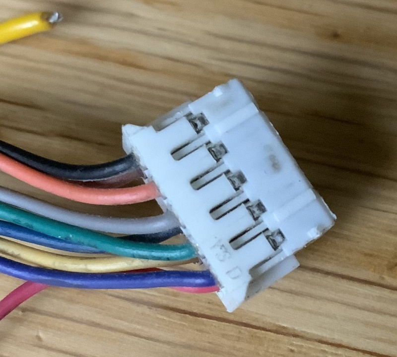

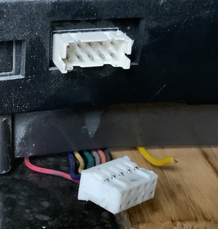

Ik heb een iLife a4s robot stofzuiger waarbij een draadje afgebroken van de kabel tussen het moederbord en de bumper. Het betreft een 2x5 pin connector met een afstand van 2mm tussen de pinnen. Ik heb al een tijd lopen zoeken maar kan de connector niet vinden. Hebben jullie misschien een idee? Solderen van een draadje aan de pin heeft een tijdje geholpen maar aangezien de bumper beweegt is het draadje weer afgebroken op de soldeerverbinding.
Een JST-ZH en een JST-XH zijn het in ieder geval niet. Qua pin afstand zijn die respectievelijk te klein en te groot.

Zal er eentje zijn uit de JST-familie... Ik vermoed 'JST-PHD'. Zelf even verder uitpluizen het aantal pins, de pitch, ronde/vierkante pinnen etc etc.

Het is inderdaad een JST-PHD. Met de info kan ik de stofzuiger repareren. Allebei bedankt voor jullie snelle reactie.
