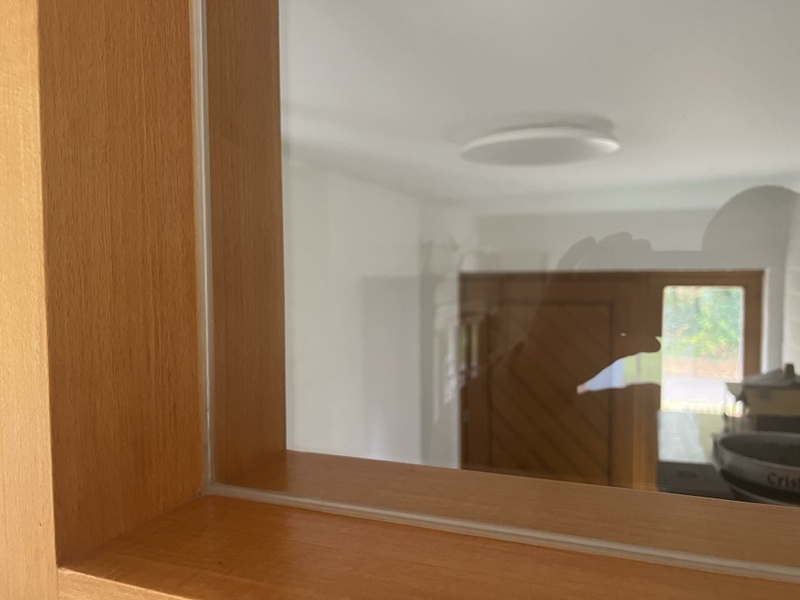

Overigens zijn hier binnen wel interieur-ramen (enkel glas) die gewoon 100% frameloos met siliconenkit op hun plaats gehouden worden. Die hebben natuurlijk wel een veel makkelijker leven dan een buitenraam.
