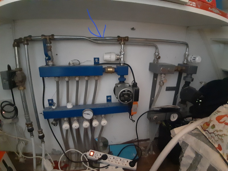

Hallo allemaal
Ik heb 2 units en de linkse waar de pijl bij staat wordt warm en de rechter niet. Als ik de thermostaat knop verdraai gebeurt er ook niks pomp heb ik ook al op verschillenden standen geprobeert
Heeft iemand een idee

Staat die kraan wel open (waar de linker een blauwe hendel heeft)?
Wordt de aanvoerleiding rechts wel warm? En de retour? Als de retour warm aan voelt stroomt er iets niet goed door, misschien ontluchten dan? Als de retour koud voelt en de aanvoer warm dan gaat er m.i. wel degelijk warmte de vloer in, kan vele uren duren voordat je er iets van gaat merken.

Als het tyleen leidingen zijn, dan laten doorspoelen (of zelf doen).

De blauwe unit werkt gewoon goed maar wat ik vreemd vind is dat de leiding met de pijl er bij warm wordt tot het t stuk en daarna niet meer

Pomp stuk/vast? Radiator knop vast? Haal die er af en check of het pinnetje nog bedient kan worden. Als het dan nog niet stroomt, dan toch leidingen verstopt.

Michel5388 schreef op zaterdag 3 december 2022 @ 12:20:
Als het rechter deel dicht staat of verstopt heb je geen stroming dus gaat de rechter pijp na het T stuk niet warm worden nee.
Dus er staat daar iets dicht, thermostaat kraan blijft hangen bijv, zijn vaak scheisse dingen die je een paar tikken tegen de zijkant moet geven om los te gaan. Of de retour ervan staat dicht. Die pomp staat nu alleen rond te pompen waarschijnlijk maar er wordt geen warm toegevoegd.
De temperatuur meters zeggen andersom, de blauwe lijkt koud.

Probeer beide retour afsluiters eens open te draaien op de kleine verdeler, denk namelijk dat er een dicht zit.

Als ik hem wat hoger op stook merk ik dat de leiding wel warm wordt misschien dat de thermosstaat knopnstuk is is dit makkelijk er af te halen zonder dat er overal water uit komt

Ja kun je zo los draaien. Zonder knop staat hij wel geheel open (als het pinnetje vrij kan bewegen)
