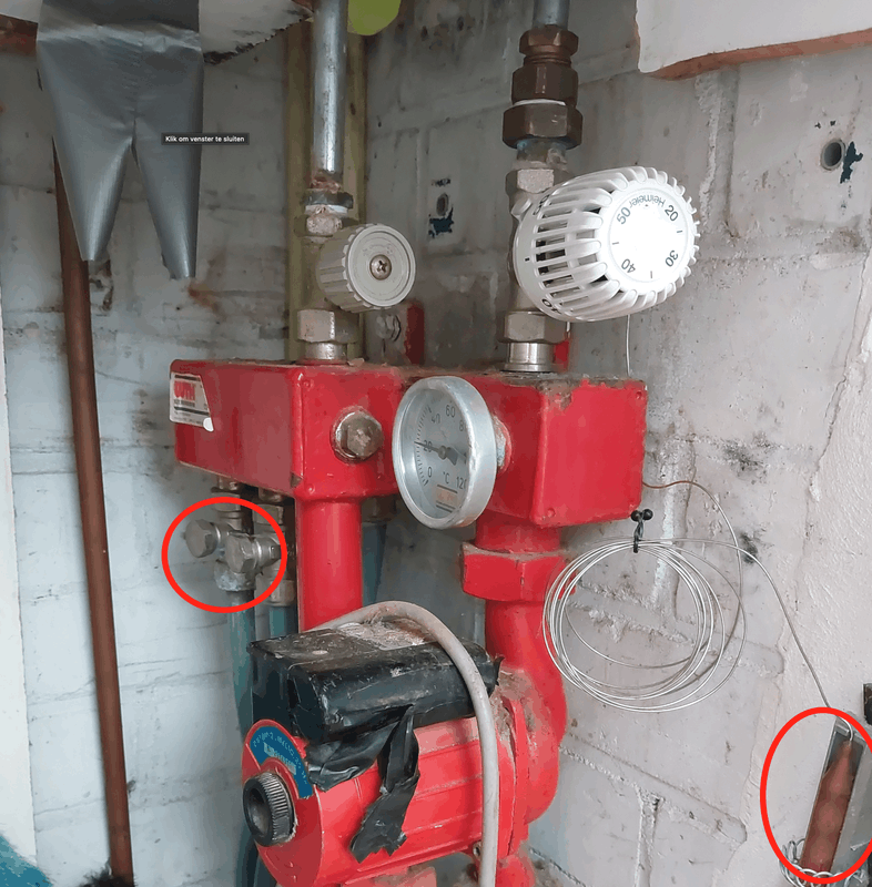

We hebben in de keuken vloerverwarming. Helaas wordt die niet warm.
Bij installatie 15 jaar geleden deed de vloerverwarming het gewoon. Een aantal jaar geleden (ik schat 4 of 5 jaar) werd het ineens koud in de keuken. Er kwam toen een monteur kijken, en die heeft er toen een nieuwe pomp in gezet. Daarna werd de bijkeuken een aantal maanden weer warm, maar helaas begon het probleem daarna weer.
De installatie ziet er zo uit:
Afbeeldingslocatie: https://i.ibb.co/wKjff8T/overzicht.jpg
met hier een close-up van de verdeler:
Afbeeldingslocatie: https://i.ibb.co/D7yTspf/closeup-verdeler.jpg
Qua modelnummers etc heb ik helaas geen idee.
Wat ik al gevonden of geprobeerd heb:
De verdeler komt niet boven de 20 graden uit. De buis van de ketel naar de verdeler en de pomp zelf daarentegen wordt best wel warm, zoiets als een radiator. Als ik de pomp uitzet wordt de verdeler warm, en de pomp koud. De aanvoer- en afvoerbuizen van de vloerbuizen blijven echter altijd koud.
Hebben jullie misschien tips?

Begin met de "usual suspects":
- ik zie een thermostaatknop. Je zal de eerste niet zijn waarbij het pinnetje vast zit. Haal de knop er af en kijk of je het pinnetje kan indrukken en dat dit ook weer netjes naar buiten komt.
- staat de ronde grijze knop vol open?
- waarom hangt de temperatuursensor van de thermostaatknop los in de ruimte? Die hoort op de verdeler van de aanvoer te zitten om de max. temperatuur te meten en te begrenzen
- Doet de pomp het echt wel? Zit hij niet vast?

probeer uit te sluiten of het aan de verdeler, pomp, de buizen in de vloer of je cv-ketel ligt
1) aanvoerbuis vanuit de CV-ketel zou heet moeten zijn, zo sluit je de CV-ketel uit
2) de nauwe ingangen van de knoppen kunnen verstopt zitten met roestdeeltjes na zoveel jaar (even een paar keer de 2 knoppen flink open en dicht draaien)
3) wat gebeurt als je de thermostaatkraan op 50C zet? Schiet dan de temperatuur op de verdeler omhoog?
4) de verdeler moet echt 35C kunnen worden, mocht de pomp niet werken zou op z'n minst de aanvoerbalk van de verdeler warm moeten worden, zo sluit je ook de pomp uit
5) zie links omcirkelt zijn twee ventielen, deze kun je in en uit draaien met een inbus. (waarschijnlijk heeft dit er niets mee te maken overigens)
6) zie rechts omcirkelt, dat is een temperatuur overbegrenzer, normaliter zit deze in de retourbalk van de verdeler. Waarom zit deze bij jou op de muur?
7) je verdeler heeft wat roest aan de buitenkant, met radiatoren zit er dan vaak ook roest aan de binnenkant.
8 ) heb je een ontluchter op de verdeler? na zoveel jaar kan er best veel lucht in de verdeler zitten, net als met een radiator waar teveel lucht in zit wordt het nooit echt warm
Je pomp lijkt vrij oud en is wss niet een energie zuinig label A pomp. Vervangen van de verdeler+pomp heb je dat als bijkomend voordeel

el polini schreef op vrijdag 2 december 2022 @ 14:37:
Aanvoerbalk ;)
klopt, die is heet
heb ik geprobeerd, maar dat hielp helaas niets. Met de kraan dicht liep de temperatuur natuurlijk wel naar beneden.
Die staat in de foto op 50. Ik heb zelfs de dop er even afgehaald om te kijken of het zou helpen, maar de temperatuur bleef hardnekkig op 20 zolang de pomp aanstond.
Met de pomp uit loopt de verdeler op naar 30. Misschien dat als ik 'm een paar uur uitlaat dat de verdeler warmer wordt.
Dat is dus wel gek want mij is verteld dat die enkele jaren terug vervangen is. Misschien heeft de monteur een gebruikte pomp er in gezet?
Dit ga ik denk ik op zondag proberen.
Bedankt voor alle info!
