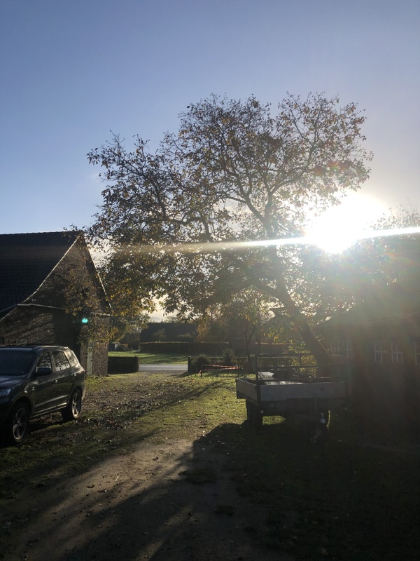

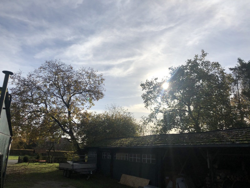

Schaduw wordt vooral veroorzaakt door laagstaande zon die tegen hoge loofbomen schijnt.

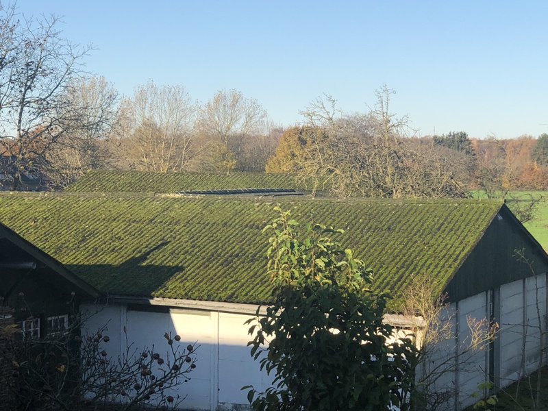

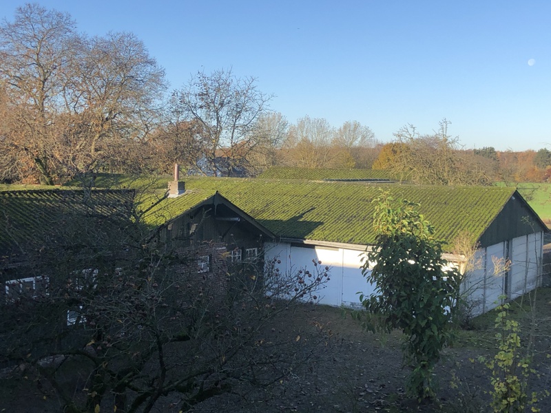

Het gaat om het dak van onze Houtschuur.
Oppervlakte: ongeveer 19,7 X 4,7 = 92,59 M2
Helling: ongeveer 19 graden
Richting: ongeveer ZuidOost -43 graden

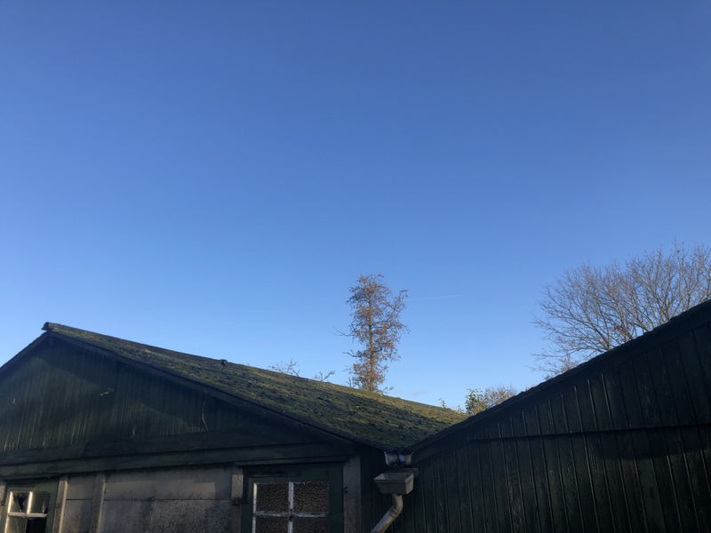

Schaduw
Zover ik weet alleen nu in het najaar/winter en mogelijk in het voorjaar, zie bijgevoegde foto's, deze zijn genomen in oktober / november 2021 en 2022.
Als de zon hoog staat is er geen schaduw

Zijn de golfplaten asbestvrij?

Dat dak kun je inderdaad niet meer gebruiken. Onder je groene tapijt broos (asbest?) platen. Dat is geen goed begin.
Daarbij hoe zijn je spanten en gordingen. Zit er een trekker in want anders drukt gewicht je muren naar buiten.

Als dat asbesthoudende golfplaten zijn is het gewoon verboden om er zonnepanelen op te leggen (of er uberhaupt iets anders op of aan te bevestigen).
Als ik die fotos zo zie schat ik de kans in op 95% dat dat asbest is..
(En zelf moet je daar zowiezo echt niet in gaan willen boren natuurlijk)

Je maakt mij niet wijs dat het geen asbest is. Als het dak 28 jaar of langer geleden is aangelegd dan is het voor 99% zeker dat het asbest platen zijn. Dit dak ziet er een stuk ouder uit, ik denk zelfs >40 jaar. Laatst bij 7 woningen de asbest golfplaten van de schuren vervangen. Lag er sinds 1985 maar die platen waren zo broos dat ze braken zo gauw ze opgetild werden.
