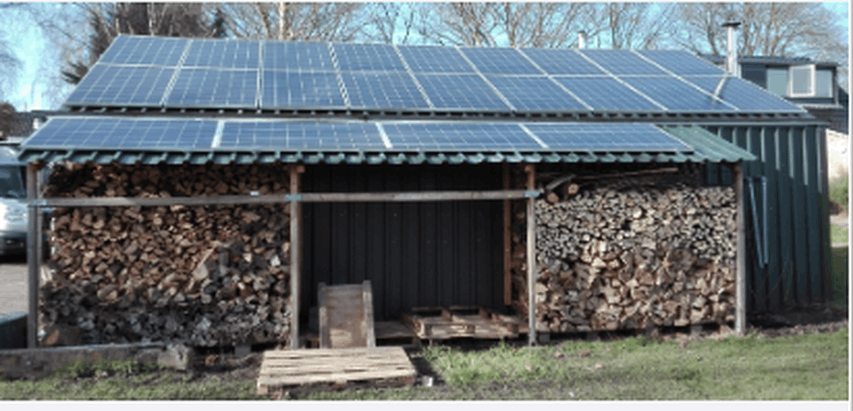

Momenteel heb ik 22 panelen op het zuiden op een SolarEdge SE5k.3f omvormer, uit maart 2017. (€ 1.19 / WP)
Aan de andere kant van de achtertuin staat een ander gebouw met een dak op het westen. Deze wil ik ook vol leggen met panelen. 8 of 9 panelen denk:
Afbeeldingslocatie: https://tweakers.net/i/7kWXIHnBlj1Ndi2O6jGrMJCvfuU=/full-fit-in/4000x4000/filters:no_upscale():fill(white):strip_exif()/f/image/lJZ2JQaIprg790sJKjes3DN6.png?f=user_large
Ik heb nu 2 offertes binnen, ik vind ze beide aan de hoge kant:
Offerte 1:
9 AEG AS-M1082B-H(M10) 400W Mono Full Black
1 SE 3500 HD Wave
9 Solaredge S440
€ 6026 ex
3560 wp
=€ 1.70 / WP
Offerte 2:
8 Zonnepaneel 425 Wp Trina Solar TSM-425DE09R.08
1 Omvormer SolarEdge SE3000H HD-Wave WiFi 1 Fase
8 Optimizer SolarEdge S500
€ 5700 ex
3400 wp
=€ 1.77 / WP
De stroom ligt er al. Het is een laag, eenvoudig toegankelijk pannedak.
Wat is jullie idee? klopt mijn gevoel dat dit aan de hoge kant is. Of zijn dit gewoon de huidige prijzen?
ps, ik wil enkel een SolarEdge Systeem om goed aan te sluiten om mijn huidige SolarEdge monitorings systeem.

Tsja, ik denk dat er een bepaald minimum aan montagekosten geldt (tussen de 900 en 1200 euro) ongeacht het aantal panelen.
Daarnaast is SolarEdge van zichzelf al niet de goedkoopste oplossing.
Dat beide bij elkaar in de buurt komen, is al goed nieuws. Tenzij ze beide te hoog geprijsd zijn natuurlijk.
Om te bepalen of het duur of goedkoop is,zou ik de prijzen van de onderdelen in een webshop optellen en zo bepalen hoeveel je voor de montage betaalt.
Bijvoorbeeld (ik heb huidige prijzen niet scherp):
8 x 180 panelen
8 x 75 optimizers
1 x 600 omvormer
8 x 80 montagemateriaal
1 x 100 kabels en overig
En de rest is dan wat je betaalt aan voorrijkosten/montage.
En toch: waarom geen stringomvormer?
Je wilt "aansluiten op je huidige systeem", maar dit worden tot aan de meterkast twee volledig onafhankelijke installaties uiteindelijk. Alleen in de app staan ze straks naast elkaar. Twee apps gaat ook prima. Als er maar (zoveel mogelijk) stroom uit komt toch?

Ik bedoel eigenlijk "Ik wil aansluiten op mijn huidige monitoringssysteem" ik zal dit aanpassen in de OP.
Waarom? OCD denk.
Bijvoorbeeld, als ik straks verder ga met de API van SolarEdge + Home Assistant wil ik niet het wiel 2 keer gaan uitvinden.
Er komt ook een initiatief vanuit de gemeente, energieloket.
Wellicht dat ik deze partij een offerte laat maken voor panelen op oost en zuid.
Ik weet dat deze partij niet met SolarEdge werkt, maar met Enphase.

Hoeveel Wp zijn je huidige panelen? En ligging?
Is het misschien een optie om de uitbreiding op je bestaande omvormer te doen? Ofwel; kan je DC kabels leggen tussen je omvormer en veranda?
12,85kWp - ZB 7,5m2/400l - 5kW Pana H WP (CV&SWW) - 13,8kWh accu
  • Kalipeen
  • Laatst online: 28-11 14:56
@Crazy- De huidige zijn 5.94 kWp op het zuiden. Maar de afstand naar de locatie voor de nieuwe panelen is zo'n 30 tot 40 meter (met wat bochten erin). En ik moet behoorlijk wat graven dan...
