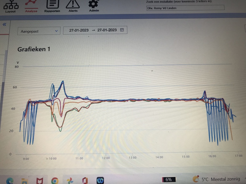

Goedenmiddag
Het antwoord was gevonden op uw vraag zag ik. Dus hoop niet dat ik hiermee uw topic “kaapt”
Maar zou dit ook een probleem bij ons kunnen zijn ?
De installatie draait verder goed maar sinds onze optimizers zijn vervangen voor 80v omdat de p401(60v) te vaak op hun af bleven staan
Doet zich het volgende voor : zie afbeeldingen
Afbeeldingslocatie: https://tweakers.net/i/qh4yFJET1ZeU-bOkbM-NMZkwRYg=/800x/filters:strip_icc():strip_exif()/f/image/6DsopKQEkkJFRD3BzIYEBwX2.jpg?f=fotoalbum_large
Afbeeldingslocatie: https://tweakers.net/i/jD4xuMA3ZEY2_ytc2ZJ611jChFs=/800x/filters:strip_icc():strip_exif()/f/image/Kqc6DAA8mnpRdPKRCgv28jhD.jpg?f=fotoalbum_large
Dit gebeurt er iedere dag en ook maar bij 1 paneel
Benieuwd naar uw mening
Mvg
  • No13
  • Laatst online: 28-07 17:52
No13
/me was here
Een slecht contact geeft relatief veel weerstand.
Bij lage vermogens valt die weerstand niet zo op, de omvormer ziet een relatief lage spanning en de MPPT tracker blijft hangen bij een laag vermogen.
Als dan door zon de spanning oploopt gaat de omvormer meer vermogen afnemen waardoor het slechte contact warm wordt. Deze warmte wordt weer de oorzaak van meer weerstand.
Door de weerstand stort je spanning in en gaat je omvormer de mist in (valt uit, blijft hangen op een laag vermogen etc)
Als ik jouw grafiek bekijk dan lijkt hij juist in het midden van de dag (bij hoger vermogen) stabiel en zit de uitdaging juist bij laag vermogen. Dat lijkt mij (geen expert!) geen probleem in een DC contact.
