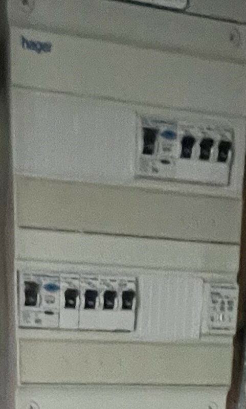

Onze huizen worden steeds 'slimmer', zo ook bij mij. Al veel apparaten zijn gekoppeld in een zigbee netwerk waardoor ik zo ongeveer elke lamp in huis individueel kan aansturen. Dit alles gekoppeld in een Home Assisntant implementatie. Ook het stroom-, gas- én waterverbruik meet ik inmiddels, gekoppeld in hetzelfde systeem.
Nu wil ik dit echter naar een volgend niveau brengen door meer individueel het stroomverbruik te gaan meten, en wel vanuit de meterkast.
Nu zie ik hier verschillende mogelijkheden, zoals het vervangen van de huidige groepenschakelaars ('stoppen') of het bijplaatsen van energiemeters (per groep). Maar dit komt wel erg dicht bij professionele installatie en weet ik niet wat wijsheid is.
Ik hoef de groepen niet per sé op afstand aan/uit te kunnen zetten, ook is zigbee geen vereiste (Wifi is prima als het lokaal blijft/veilig kan) en ik wil graag 7 groepen individueel kunnen meten.
- Voor vervangen van de schakelaars/groepen zie ik bijvoorbeeld shelly 1PM, https://shop.shelly.cloud...ifi-smart-home-automation.
- Voor meten van de groepen zie ik bijvoorbeeld Shelley 3EM https://www.robbshop.nl/shelly-3em-wifi-energiemeter waarvan ik er dan 2 + 1 losse zou moeten hebben.
Ook zijn er diverse aliexpress varianten, maar of ik daar nu mijn meterkast mee in wil betwijfel ik.
Ik ben dus met name benieuwd naar ervaringen. Wie heeft dit al eens gedaan, en zo ja, met welke apparatuur en op welke manier?
En daarnaast meer specifiek mijn situatie, wat zou hier advies omheen zijn? Ik zie bij mij 1x 3 groepen en 1x 4 groepen, ik heb geen idee waarom dit ooit zo gedaan is (voor/door vorige bewoner).

Meters zijn GEEN beveiliging. Dus je vervangt je automaten niet als je een Shelly Pro 1PM plaatst, deze komt er gewoon bij.
Maar hoe gaaf ik data ook vind, wat wil je bereiken als je elke groep meet? Is het niet nuttiger om juist bepaalde apparaten te meten? Dus zaken als de wasmachine, vaatwasser, WP / CV ketel, NAS, netwerk etc. De rest zie je dan wel via de totale aansluiting.

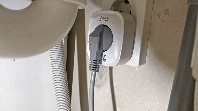

Hier in huis een combinatie van P1, 'Smart' Energy Pugs en CT-clamps(Ampère klemmen) in de groepenkast. En gezond verstand ;-P
De pluggen daar zitten onder andere de droger, wasmachine en de vaatwasser op. En in de winterperiode de vorstkachels in de schuren. Alles wat warmte nodig heeft of afgeeft vreet stroom. Een koelkast meten heeft imho niet zo veel nut.
De CT klemmen in de groepenkast zijn voor de PV(zonnepanelen) de vaatwasser en de inductie kookplaat. En de hoofdaansluiting. De CTklemmen gaan naar een Expandable 6 Channel ESP32 Energy Meter.
De vaatwasser wordt dus op twee manieren gemeten om de boel te kalibreren. Zo ook de hoofdaansluiting. Poging tot, het blijft lastig.
Het totaal wordt gemeten en onder andere bijgehouden via de P1 van de slimme meter. En komt tezamen in Home Assistant, energy dashboard.
