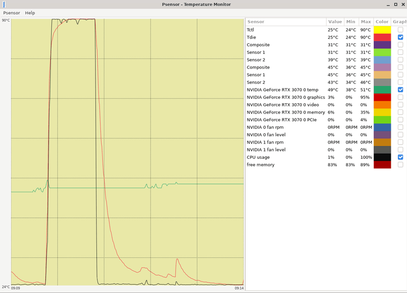

Het probleem is inderdaad de warmtedoorvoer van CPU naar koeler. Maar mijn vraag is: kan dat aan een defecte CPU liggen? Want de koeler is correct aangebracht. Ik zal er hem straks afhalen voor absolute zekerheid dat de pasta over het volledige oppervlak verspreid was.
Alle BIOS instellingen voor de CPU staan op default, dus geen overvoltage of overclocking.
Het probleem is zelfs zo erg, dat de temperatuur van 24°C naar 90°C gaat in slechts 2 seconden. Het lijkt wel alsof er geen koeler op staat! (ik denk zelfs dat met de slechts denkbare manier van pasta aanbrengen, het nog minstens 10 seconden zou moeten duren)
Alle andere temperaturen in het systeem zijn volledig normaal, heb nu met de kast open getest.
Voor de duidelijkheid voeg ik nog een klein stresstestje toe: Op de grafiek is zwart de CPU-load en rood de core temp. Totaal window is 5 minuten.
Afbeeldingslocatie: https://tweakers.net/i/BssXgOtpaA3DlK91byeur7Vgx3c=/800x/filters:strip_exif()/f/image/sKhlfbgVWZnIBdJlu6tBpV0B.png?f=fotoalbum_large
[ Voor 6% gewijzigd door Jim80 op 02-12-2022 09:32 ]
  • bwerg
bwerg
Internettrol
Jim80 schreef op vrijdag 2 december 2022 @ 09:29:
In 2 seconden naar 90 graden is toch echt een gebrekkige warmteafvoer, dus het kan alleen aan de CPU liggen als de chip niet goed contact maakt met de heatspreader. Waar je met solderen weinig kans op hebt, dat zou een fabricageblunder zijn. Dus ondanks alles blijft voor mij even opnieuw monteren, met misschien iets meer koelpasta dan normaal (kruisje of 5 druppels), inderdaad de meest waarschijnlijk oplossing.
Overigens is binnen enkele seconden naar een hoge temperatuur niet gek en op zich best binnen verwachting bij een 7nm-CPU, zeker bij een 3D-variant. Al lijkt het bij jou natuurlijk wel net iets te hard te gaan. 7nm-chips zijn relatief ontzettend compact en hebben dus een heel lage warmtecapaciteit, dat warmt heel snel op. Geen probleem als de afvoer ook goed is.
Onder load absoluut niet, een seconde maximaal, als het niet nog veel minder is. Je jast 100W door een chip van 1cm2.
Bij deze cpu's gaat de temperatuur nu eenmaal van ambient naar kokend heet in 2 seconden bekijk voor de grap even naar hoeveel watt je verstookt met coretemp/hwinfo en stel je voor dat dat op een oppervlak van een vierkante centimeter is.
Waar vroeger 60/70 graden normaal was voor een cpu is dat tegenwoordig eerder 90 graden tenzij je waterkoeling hebt.
De enige reden kan een verkeerde "mount" zijn door de verkeerde onderdelen te monteren.
Als de mount goed is kan je enkel met undervolten de temperatuur verlagen als je je niet fijn voelt bij deze temperaturen.
  • Dennism
  • Registratie: September 1999
  • Laatst online: 22:35
bwerg schreef op vrijdag 2 december 2022 @ 09:38:
Mijn 5800X3D had dit ook, zat op enkele seconden op 90c en throttlede licht (met een light impact op bijv. CB23 scores) met een Noctua U12s die normaal gesproken rated is voor cpu's tot +-180W, en zou dus op papier de 5800X3D 'makkelijk' aan moeten kunnen, want die gaat maar tot 142W max, en tikt door de binning (5800X3D lijkt door AMD gebinned te zijn uit zeer goede dies) vaak slechts zelden de 100W+ aan. Toch had de U12s moeite met deze cpu omdat de compute die inderdaad vanwege de dichtheid, zeker bij een MT workload zeer snel opwarmt en door de cache chips nog slechter zijn warmte kwijt kan dan de 5800X, die al bekend staat als heethoofd.
Ik had dit gewoon kunnen laten doordraaien, want de impact was vrij klein, en alleen merkbaar in zware MT workloads. En mogelijk had ik het op kunnen in software met PBO2 Tuner, echter die was Day 1 mogelijk nog niet beschikbaar c.q. met had nog niet uitgevonden dat dit werkte met de 5800X3D. Maar als Tweaker hou ik er niet van die throttling te zien, ik heb het opgelost door een AIO te plaatsen. Die lijkt de hitte beter uit de 5800X3D te kunnen krijgen, ook in snelle bursts, waardoor ik geen throttling meer zie, de temp nu nog max naar 80c schiet (dit was in warm weer, is nu wat minder) en overall zie ik nu heerlijk lage temperaturen (voor zover Ryzen laag is, vergelijken met mijn oude Intel Haswell schiet dit wel heel erg heen en weer, die warmte veel gematigder op en was idle ook flink wat koeler).

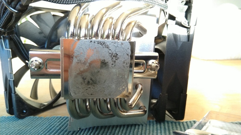

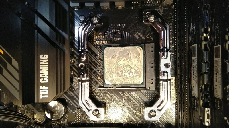

UPDATE
Net de koeler er eens afgehaald, en de pasta bleek verspreid over het hele CPU oppervlak. De manier van aanbrengen lijkt me dus niet het probleem.
Koeler terug gemonteerd met nieuwe pasta, en het probleem blijft exact hetzelfde.
Bijkomend heb ik na 1 minuut volle load, waarbij de Tdie dus al 1 minuut lang 90°C, met mijn vingers eens tot aan het blok van de koeler dat direct op de CPU zit gevoeld. Handwarm, ik schat 35-40 graden.
Dus ofwel:
  • Komt de warmte van de core niet tot aan het cpu-deksel
  • Komt de warmte van het cpu deksel niet tot aan het koelblok aan de basis van de koeler
Het enige dat ik nog kan bedenken, buiten een defecte CPU, is slechte pasta? Ik gebruikte de meegeleverde pasta van Scythe.

  • vanaalten
  • Laatst online: 18:08
Jim80 schreef op dinsdag 6 december 2022 @ 12:02:
UPDATE
Dus ofwel:
Het enige dat ik nog kan bedenken, buiten een defecte CPU, is slechte pasta? Ik gebruikte de meegeleverde pasta van Scythe.[/quote]
De kwaliteit van de pasta lijkt mij zeer onwaarschijnlijk, doorgaans maakt het verschil tussen no-name en goed merk slechts een paar graden verschil.
En als de pasta door het gewicht van de koeler netjes verdeeld is, lijkt het mij dat de cpu-bovenkant en koelblok voldoende contact maken.
Ofwel, meest waarschijnlijke lijkt mij dat de bovenkant van de CPU (heatspreader) niet voldoende contact maakt met de die zelf. Je zou hooguit nog voor de allerlaatste zekerheid een andere koeler kunnen proberen, maar ik gok dat de CPU terug moet voor vervanging.

Even wat tussentijdse antwoorden:
  • Het gemeten CPU vermogen bij piekbelasting is ongeveer 107watt. Lijkt dus normaal voor een 105w TDP
  • Ik kan ook moelijk geloven dat het de koeler is. De baseplate zou vernikkeld koper zijn. Nikkel is wel een matige thermische geleider (ruim 4x minder dan koper) maar nog altijd stukken beter dan de thermische pasta.
  • Op vraag van @Thomg heb ik ook eens flink op de koeler gedrukt tijdens full load. Temperatuur geeft geen krimp en blijft 90°C
  • @WiLLoW_TieN het is een ASUS TUF Gaming B550M-PLUS. Je hebt wel gelijk met die 5700X, maar daar is het te laat voor :) overigens is het een identieke chip, dus ik kan de mijn 5800X wel op dezelfde settings zetten

Ik denk dat de koeler niet goed plat is. Als ik de koelpasta bekijk, lijkt het er op dat hij alleen in het midden goed contact maakt. Daar is de pasta heel dun, praktisch onzichtbaar. De rest van de koelpasta lijkt vrij dik, (helemaal aan de bovenkant) dus daar heeft hij gewoon nooit echt goed contact gemaakt.
Er zit toch een stock koeler bij die processor? Wat gebeurt er als je die gebruikt?

Toen de koeler eraf was, ben ik de vlakheid vergeten te checken. Na reiniging met IPO blinkte het vlak wel als een spiegel en het zag er zo perfect vlak uit dat ik het vergeten meten ben 8)7
Het zou inderdaad nog een verklaring kunnen zijn, hoewel ik betwijfel dat het meer dan 0.1mm zou zijn. Dat zou bij 100watt ongeveer 10 graden verschil moeten geven. Maar als het 0.5mm is zitten we al aan 50 graden.
Zal het toch nog maar eens nameten... bedankt voor de tip!
