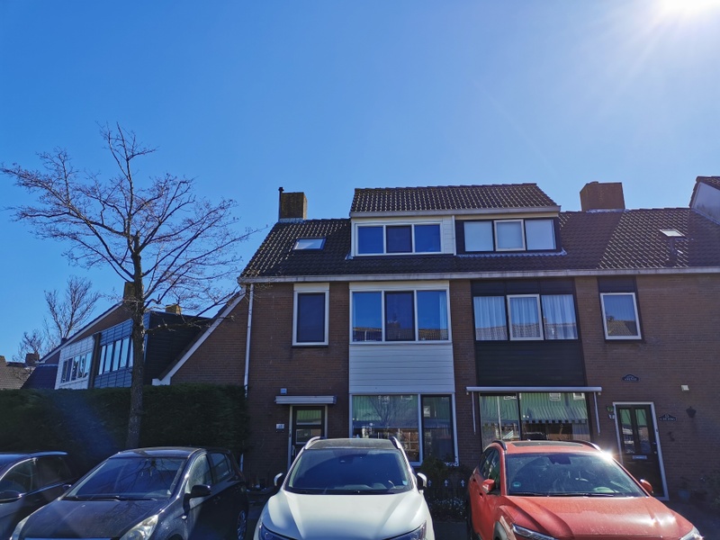

Ik wil zonnepanelen laten leggen op het dak van mijn huis en heb inmiddels meerdere offertes ontvangen. Echter twijfel ik waar ik nou precies goed aan doe, aangezien de ene partij micro-optimizers aanbeveelt, waar de andere partij juist alles op 1-2 strings wil leggen.
Kunnen jullie mij helpen met de volgende vragen?
1. Is 2 kanten beleggen rendabel in mijn geval? (Tuin ligt op het zuid-oosten)
2.Is micro-optimizers uberhoubt wel nodig gezien de weinige schaduwval?
3. Hoe zouden jullie de voorzijde van de woning voorzien van zonnepanelen, een aparte string of toch micro-optimizer / power-optimizer gezien de weinige hoeveelheid panelen?
Huidig jaarverbruik: 2100 kWh p/j
Huidig gasverbruik: 900m3 p/j
Doel zonnepanelen:
- Zo hoog mogelijke opbrengst wegens meer verbruik in de toekomst;
- Eventueel een warmtepomp in de toekomst
- En nu er nog saldering is en je je verbruik x2 terug mag leveren liever nu meer dan later bijleggen.
Schaduw?
Voorzijde: Ja, naast en onder nokverhoging.
Achterzijde: Nee

Dak voorzijde

Dit is wat ik op het moment heb, maar ik weet niet waar ik goed aan doe. Het lieft wil ik 2 dakzijdes beleggen, maar ik merk dat dat iets lastiger is dan gedacht door de schaduwval onder de nokverhoging aan de voorzijde.

Samen met Partij D heb ik een nieuw legplan uitgewerkt die helemaal naar wens is, de hoogste opbrengst heeft en de op een na laagste prijs per Wp (€ 1,60).
Hier ben ik ook akkoord mee gegaan, dus de vraag is inmiddels opgelost :)
OffertePanelenOmvormerOpbrengst p/jPrijs (ex. btw)Prijs / Wp
Offerte D-210x DMEGC 500Wp10x Enphase IQ7A 60/72C4460 kW-h € 8009,00€ 1,60
Dit zijn 8 panelen op de achterzijde en 2 panelen op de nokverhoging aan de voorzijde. Allemaal voorzien van optimizers om beide dakdelen los van elkaar te laten werken.
