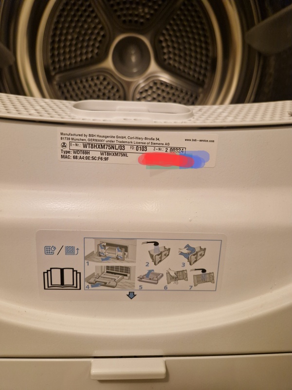

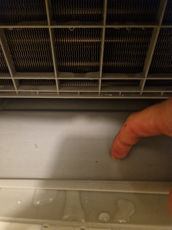

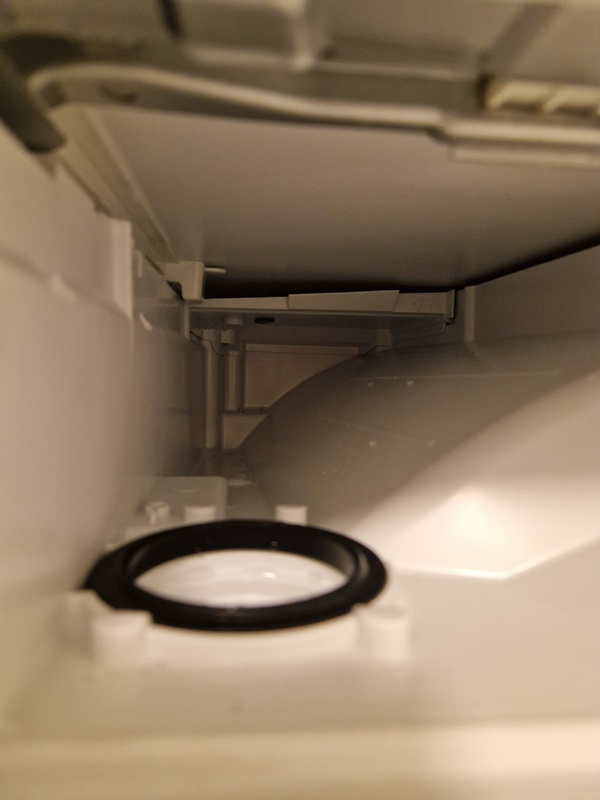

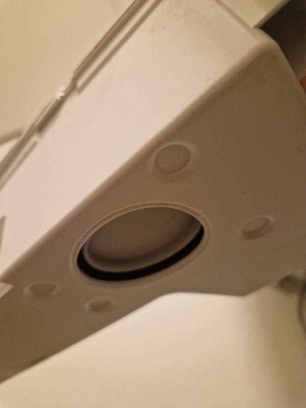

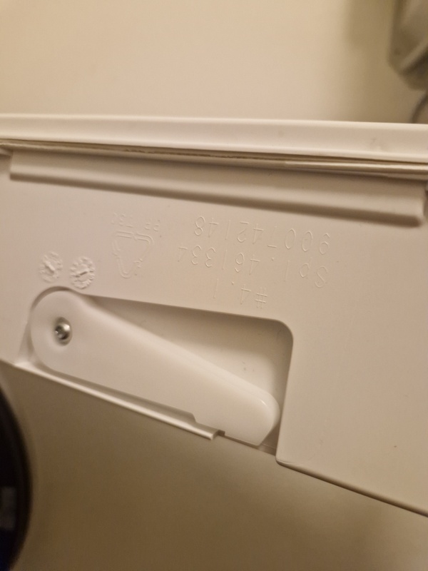

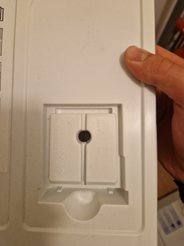

Hallo,
Hoe kan ik ervoor zorgen dat de droger tijdens een droogprogramma geen melding van een te volle condensreservoir maakt?
De wasdroger is op de waterafvoer aangesloten. Dit is achter gebeurd door de reservoirslang op de 'parkeerstand' te zetten en de afvoerslang aan te sluiten. Er loopt ook wat water uit de afvoerslang tijdens een droogprogramma. Maar het programma stopt tussendoor en geeft aan dat het reservoir vol is en geleegd moet worden. Deze is ook inderdaad vol. Alleen zou het water afgevoerd moeten worden.
De nippel is bij het reservoirbak onderuit weggehaald en bovenin geplaatst.
Eventueel wat foto's van de huidige status. Ik heb het idee dat de zwarte rubberenring in het condensreservoir misschien niet omhoog gaat dat er daardoor geen water in de machine stroomt. Maar onderin bij het pluizenfilter is ook een grote plas water. Zie foto's. Afbeeldingslocatie: https://tweakers.net/i/-DbTLed1CDq9wHDI2etyHbA6XQ4=/x800/filters:strip_icc():strip_exif()/f/image/F8SZRvQX1r5pCZtsersefAsj.jpg?f=fotoalbum_large
