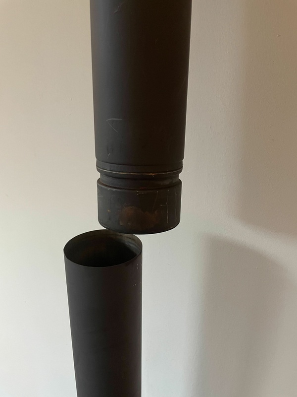

De schoorsteenveger wees me er vorige week op dat een rubber in de afvoer van onze pelletkachel vergaan was, de tip was om deze te vervangen. Ik kan alleen de vervangende rubber niet vinden, en de leverancier van de kachel is zo druk dat ik hem tot nu toe niet te pakken heb gekregen.
Afbeeldingslocatie: https://tweakers.net/i/_UfPqfp0DyBElLan5kSjDsZeXko=/x800/filters:strip_icc():strip_exif()/f/image/c4w6JpaF7HFuQJ1WyK9xwH7R.jpg?f=fotoalbum_large
De buis heeft een diameter van 80mm. Op het internet zijn volop silicone ringen van 80mm te vinden, maar daarbij gaat het om de buitenmaat en dat past hier niet. De ring moet in de inkeping van de bovenste buis vallen, waarna de onderste buis er overheen geschoven kan worden. De buitendiameter van de ring moet dus een klein beetje meer dan 80mm en de binnendiameter minder.
Iemand een idee wat voor soort buis dit is, en waar ik een vervangende ring zou kunnen krijgen?
Dank, Bjorn

Op basis van de foto wordt het mij niet precies duidelijk maar wat Google levert mij bijvoorbeeld https://justfire.nl/zwarte-pijp-rubber.html en https://www.123rookkanaal...er-vervanging-van-he.html op. Is dat wat je zoekt?

Dank! Maar.. deze heb ik geprobeerd (de laatste iig). Dit passen over de buis heen, niet in de inkeping.

Inmiddels bij een kachelwinkel in Ede het juiste rubber (gratis!) kunnen ophalen. Dank voor het meedenken!
