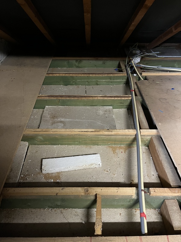

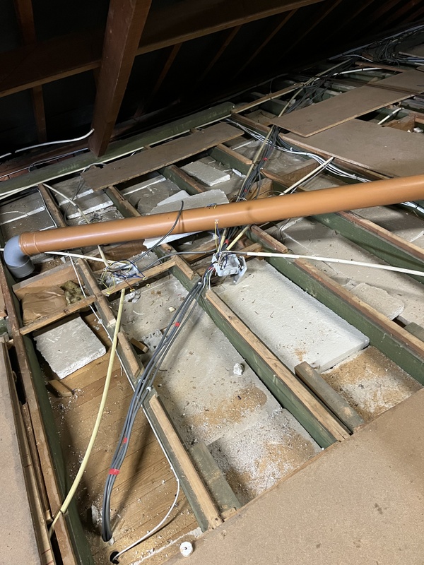

Ik heb een woning gekocht waarvan ik de zoldervloer graag zelf wil isoleren. Ik heb foto’s bijgevoegd van hoe het nu is. Kunnen we best een dampremmende folie gebruiken onder de isolatie? Zo ja, hoe pakken we dit het beste aan in deze ruimte?
Alvast bedankt!

Als je het dak al geisoleerd hebt, dan maakt het niks uit.
Anders wil je aan de warme kant je dampremmende isolatie.
