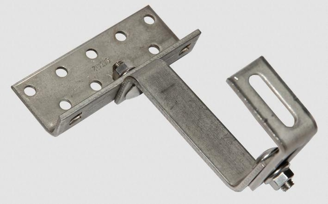

Gewoonlijk (buiten de Clickfit wereld) gebruik je dit soort haken:
Afbeeldingslocatie: https://tweakers.net/i/oamPUtza_rQwq110Jbzb5R4lU1o=/full-fit-in/4920x3264/filters:max_bytes(3145728):no_upscale():strip_icc():fill(white):strip_exif()/f/image/7lCLSluNt4x0Em7uUfgcOxrd.jpg?f=user_large
Die schroef je vast op het dakbeschot en als het even kan op een balk.

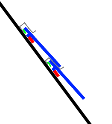

Je kan natuurlijk iets doen met nieuwe latten voor je zonnepanelen als je maar zorgt dat je de nok van de huidige pannen kwijt kan.
Zoiets als dit: groen zijn de nieuwe latten.Moeten dan wel wat minder hoog zijn dan de originele (rood)
Afbeeldingslocatie: https://tweakers.net/i/vw2DO458Tcems_ZRycDtWeiOgjg=/full-fit-in/4000x4000/filters:no_upscale():fill(white):strip_exif()/f/image/Dy2OWwjzJ4SwXoQ2v5ujnHdF.png?f=user_large
Maar wel een hoop extra werk dit.
