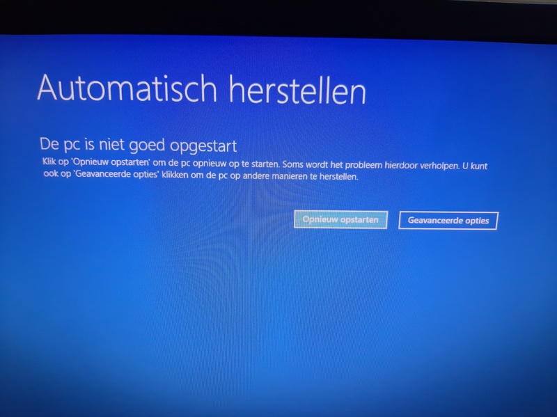

Even aan de kant gelegd. Na weer opnieuw opstarten kan ik geen inlogscherm meer ervoor krijgen. Reactie op toetsenbord en muis is er niet, hoewel deze het gewoon doen.
Door enkele keren het opstarten van Windows te onderbreken, in Automatisch herstellen gekomen. Hier ook geen reactie van toetsenbord en muis.

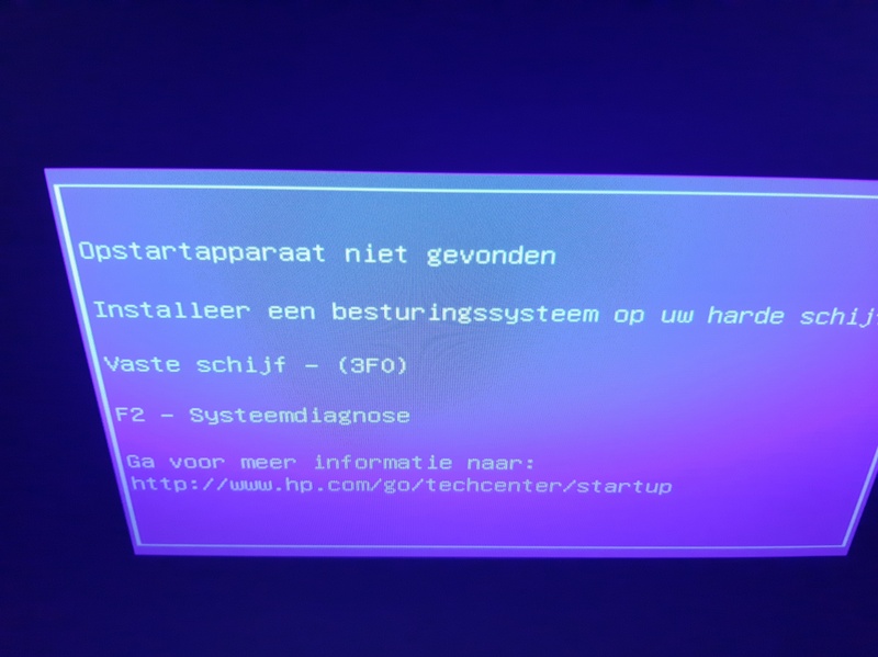

Opties om mbv USB stick Windows 10 opnieuw te installeren lukt niet. USB valt wel te selecteren in opstartvolgorde, echter werkt dit niet. Het aansluiten van een andere schijf lukt ook niet, PC zegt dat er geen schijf paraat is.
Opstartbare DVD lukt eveneens niet.
De beveiliging lijkt hierin roet in het eten te gooien.
Ik weet even geen opties meer om het apparaat opnieuw draaiende te krijgen.

Media Creation Tool is, bij mijn weten, om een verse installatie te kunnen doen. Heb je deze gebruikt om de USB stick te preppen voor installatie? Als je de Media Creation Tool op de interne schijf gebruikt hebt denk ik dat je wel rare resultaten krijgt zoals deze.
Wat bedoel je precies met "Reactie op toetsenbord en muis is er niet, hoewel deze het gewoon doen"? Kan je wel muis cursor zien bewegen en nergens op klikken of heb je de apparaten aan een ander systeem gehangen en daar werkt het wel? Als het toetsenbord in de BIOS wel UEFI wel werkt, is er hardwarematig niets verkeerd zo op het eerste gezicht.

Zowel het toetsenbord als de muis werken op een ander systeem, het toetsenbord werkt dus hier ook onder het UEFI. Hardwarematig is er niks aan de hand.
De cursus van de muis zie ik zowel bij het startscherm als Automatisch herstellen niet.

Het aansluiten van een SSD is helaas niet gelukt. Alle mogelijke opties in het BIOS al uitgeprobeerd, om de beveiliging hieromtrent (want geen HP onderdelen) uit te schakelen.
EDIT Een BIOS update, door een BIOS update van de officiele HP site af te halen en op USB te zetten, is niet gelukt. Hij start niet op van de USB, zoals verwacht eigenlijk.
Iemand nog andere ideeën?

Na tips van een kennis, de bios batterij eruit gehaald. Toen alsnog Windows kunnen herstellen.
Draait nu goed.
