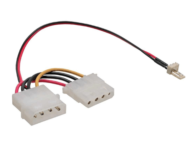

Ik heb onderstaande adapter gekocht om een 3-pin fan op aan te sluiten vanwege tekort aan CHA_FAN connectors op moederbord. Het werkt voor geen meter :+
Met de multimeter meet ik 12v op de molex én de 2-pin connector. De fan werkt overigens wel als hij in moederbord geprikt wordt, dus die is in orde. Wat is hier aan de hand?
Afbeeldingslocatie: https://tweakers.net/i/UCLWDko4pKZg0lQ0AJhIpLxmbUs=/800x/filters:strip_exif()/f/image/vJqgQOm8AtV4eYsqAf45bPH7.png?f=fotoalbum_large

Kwestie van een goede verloop halen. Je fan is 3 pins of 4. Zo te zien moet je gewoon een fan splitter halen. Dat lijkt me beter. Als ik de foto zie van je verloop dan zet je 12v op je middelste pin van de fan die is normaal voor de rpm uitlezen op de moederbord

meet de fan poort op moederbord en komt dit overeen met de pinout van je kabel

popie schreef op woensdag 30 november 2022 @ 13:36:
Ik denk dat daar misschien het probleem zit. Het lijkt er op dat de tachometer helemaal links (of rechts) zit. De middelste pin is 12V.
