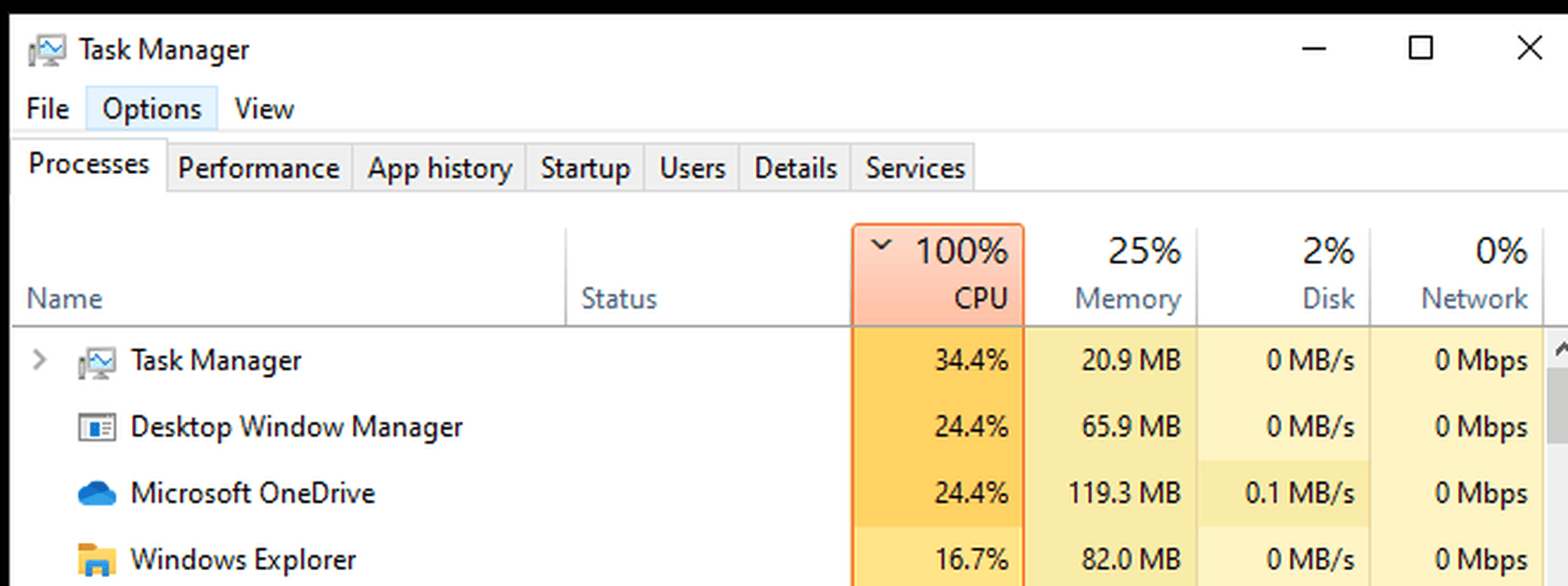

De_Bastaard schreef op woensdag 30 november 2022 @ 08:03:
Je kunt toch zien welke applicatie hoeveel cpu gebruikt? Ben je daar al mee begonnen?
Afbeeldingslocatie: https://tweakers.net/i/VHsxHv03_WJKyu_z04c2Mmjtnp8=/full-fit-in/4000x4000/filters:no_upscale():fill(white):strip_exif()/f/image/PpieWUGIrswPw4NobAe6MvOf.png?f=user_large
Niks spannends en het veranderd elke seconde weer qua CUP verbruik.
Systeem wordt veelvuldig gebruikt, maar dan weet ik dat ik beter gewoon alles kan vervangen.
Bedankt!
Xbox: Virgo Mossel
Nou internetten ect moet gewoon kunnen op deze pc.
Maar die onedrive upload blijkbaar ook, zet die eens stop/uit.
Dekstop windows manager? ooit zal die 100% minder moeten zijn als programma's klaar zijn.

Hier staat nog een oude pc met een 2500k (4.1Ghz) die ik toevallig van de week weer even gebruik icm Citrix/Teamviewer omdat mijn werk laptop problemen geeft. Cpu gebruik bij idle 2% en tijdens gebruik piekt dit af en toe richting de 60-70% als ik een lokaal programma start. Op jouw screenshot vragen 'simpele' processen samen 100% van de cpu? Mogelijk dat er een aantal processen op de achtergrond draaien die niet helemaal fris zijn.
Waar gebruik je deze pc voor?

VirgoMossel schreef op woensdag 30 november 2022 @ 09:11:
Bedankt!
Je hoeft helemaal niets te vervangen - behalve wellicht je windows installatie.
Je hebt een software probleem, geen hardware probleem.
